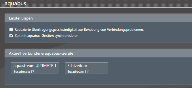

aquaero 5 & 6 - alle Typen

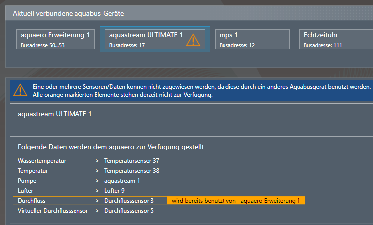

Beim aquaero werden die aquabus-Geräte mit der neuen aquasuite-Version auf Ressourcen-Konflikte überprüft und mit einem Warnsymbol und Hinweisen zu den Überschneidungen markiert. Dies hilft den Überblick bei komplexen Systemen zu bewahren und zu erkennen woher ein angezeigter Sensor kommt.

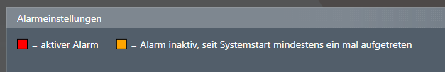

Geräte werden rot markiert wenn das Gerät derzeit nicht verbunden ist. Geräte die in den letzten 4 Stunden einen Busfehler in der Kommunikation hatten werden gelb markiert.
In der aquaero-Firmware wurde die aquabus-Verwaltung komplett überarbeitet. Die Geräte werden deutlich schneller in das System eingemappt. Zudem haben wir kommende Geräte bereits integriert. Hierzu müssen alle angeschlossenen Geräte ebenfalls eine aktuelle Firmware besitzen!
Wir das aquaero in ein SLAVE-aquaero durch programmieren der entsprechenden Firmware umgewandelt, so ist es ab sofort möglich bis zu zwei aquaero SLAVE an einem aquaero 5/6 zu betreiben. Am SLAVE-aquaero kann durch das Setzen eines Jumpers auf Temperatursensor 8 die aquabus-Adresse von Ausgang 5-8 auf 9-12 gewechselt werden. Zudem wird jetzt zusätzlich der Wert des Durchflusssensors 1 in das Master-aquaero übermittelt.
Ebenfalls neu ist, dass der Durchflusssensor 2 jetzt am aquabus low-Anschluss angeschlossen wird. Somit bleibt der Lüfterausgang 1 für andere Anwendungen frei.
Zudem wurde eine neue Status-Seite programmiert die übersichtlich das aktuelle Profil, Anzahl von Alarmen/Warnungen und das aktuelle Alarm-Level anzeigt. Beim Ein- bzw. Ausschalten des 12V-Netzes wird die entsprechende Meldung (power on/off) nicht mehr im Display angezeigt um die Übersichtlichkeit zu erhöhen.

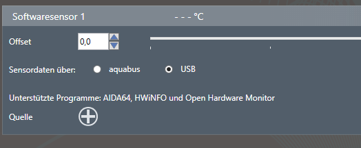

Im bisherigen aquasuite Konzept haben Geräte nur Zugriff auf ihre eigenen Datenquellen oder es konnten sogenannte Software-Sensoren über aquabus übertragen werden. Zudem war die Übertragung von Hardware-Monitoring-Daten über USB bereits möglich.
Diese Limitierung ist jetzt aufgehoben. Mit der aquasuite 2017 können Software-Sensoren Daten anderer Aqua Computer Geräte direkt per USB geliefert bekommen. Hierdurch kann z. B. das aquaero Lüfter nach einer beliebigen Datenquelle eines anderen Gerätes steuern. Die Daten werden dann direkt im Aqua Computer Service (aquasuite muss nicht gestartet sein) per USB zwischen den Geräten ausgetauscht. Durch diese Erweiterung des Services kann oftmals auf eine aquabus Verbindung zwischen den Geräten verzichtet werden.
Über einen Baum mit Schnellsuche (auch Fragmente) kann auf alle Daten (Hardware, Aqua Computer Geräte, Daten aus dem aquasuite web) direkt zugegriffen werden. Es gibt keine Abgrenzung mehr zwischen den Geräten!
Aqua Computer Hardware-Monitor
Mit der aquasuite 2017 haben wir direkt einen Hardware-Monitor auf Basis des Open Hardware-Monitors in die aquasuite integriert. Dies bedeutet, dass keine zusätzliche Software mehr installiert werden muss. Die aquasuite kann somit direkt auf fast alle Sensoren des Systems zugreifen.
Natürlich bleibt die Unterstützung für externe Software weiterhin bestehen.

Mittwoch, 1. November 2017, 17:28
Ich hätte wohl besser Anderen der Vortritt lassen sollen.
Habe eben das Update gemacht: Aquasuite auf 2017-3, Aquaero 6 XT auf 2010, Aqualis XT auf 1010 und den high flow USB auf 1010. Ergebnis ist, dass das Auqaero jetzt keine Daten mehr vom Aqualis und vom high flow USB per Aquabus bekommt.
In der Auqasuite sehe ich die Daten (die Geräte sind auch per USB angeschlossen), aber beim Aquaero ist nichts. Die Aquastream ULTIMATE hingegen ist da. Ich sehe am Aquabus auch nur die Pumpe und das RTC Modul ?(
Ich habe mal ein paar Screenshots angehängt.
Edit: Ein Rücksetzen des Aquaeros auf die Werkseinstellungen hat nichts gebracht
Edit 2: Problem gelöst. Ich habe alles vom Strom getrennt, 5 Min. gewartet und dann wieder eingeschaltet. Daraufhin hatte ich wieder alle Geräte am Aquabus. Ich bekomme jedoch keine Temperaturwerte mehr vom Aqualis oder vom DFM. Wurden die entfernt? Stört mich jetzt nicht, interessiert mich nur
»SpyderHead« hat folgendes Bild angehängt:

Mittwoch, 1. November 2017, 18:35
Oh, hier gibt's aber einen Konflikt:
Ich habe den aquaero slave und die aquastream ULTIMATE
Beide liefern jetzt einen "Durchflusssensor 3"
Kann man die Zahl irgendwie ändern?
  • Abkündigung: Open Hardware Monitor wird nicht mehr als externes Programm unterstützt
Das ist aber nicht überall angekommen. Unter "aquastream ULTIMATE" > "Sensoren" steht immernoch "Unterstützte Programme: AIDA64, HWiNFO und Open Hardware Monitor"
Unter "aquastream ULTIMATE" > "Alarme" steht "Alarm inaktiv, seit Systemstart mindestens ein mal aufgetreten"
Das "ein mal" muss zusammengeschrieben werden, siehe Duden: mal

Mittwoch, 1. November 2017, 19:16
Das ist der externe Durchflusssensor (3 Pin Anschluss) der Pumpe.
Wenn du den angeschlossen hast UND den Wert im aquaero benötigst musst du den Sensor an das aquaero slave anschließen.
Das komplette mapping der Daten ist mehr oder weniger neu gestaltet und erlaubt es MEHR werte gleichzeitig in das aquaero zu mappen und auch zu visualisieren.
Die Ressourcenüberschneidungen waren mit der alten Firmware auch da. Nur es wurde nicht angezeigt.

Nach dem Flashen der Geräte sollte immer einmal komplett neu gestartet werden (Strom aus/an).
