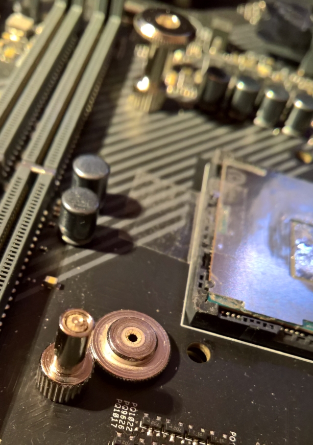

Warum wurde eigentlich nicht an diejenigen, die einen Passivkühler auf dem Aquero verbaut haben, gedacht? Es ist doch nicht so schwer, ein Set kürzerer Schrauben und Abstandhalter beizulegen, stattdessen muss der Anwender erst mal selbst basteln...
Beim Passivkühler waren die Abstandsröhrchen dabei und beim X4 Hub die langen Schrauben.
