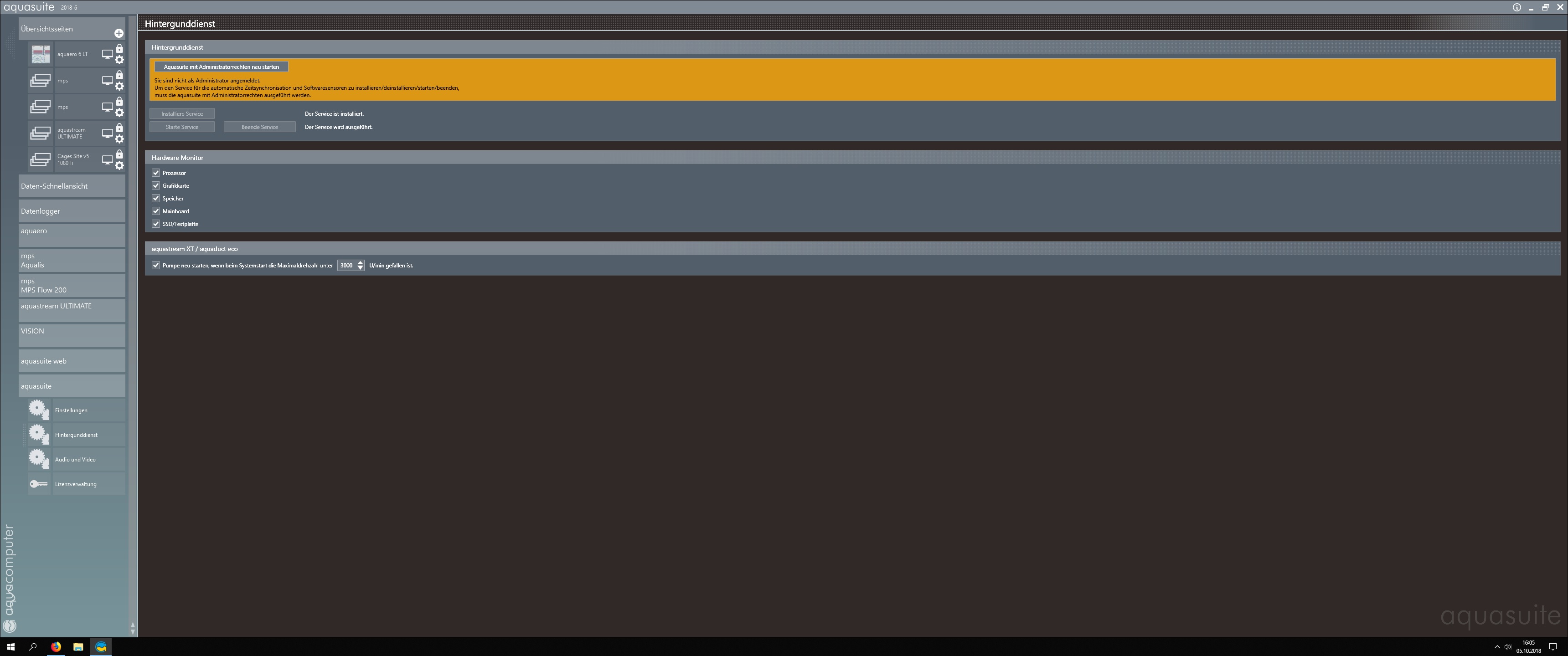

John_W
Freitag, 5. Oktober 2018, 16:06
is der Service installiert ?
»John_W« hat folgende Datei angehängt:
  • aq.jpg (395,45 kB - 342 mal heruntergeladen - zuletzt: 17. Oktober 2026, 23:01)
Freitag, 5. Oktober 2018, 16:09
Geh doch mal mit der rechten Maustaste auf den Startbutton > Computerverwaltung > Dienste und Anwendungen > Dienste > Aqua Computer Service.
Was steht bei unter "Starttyp"? Stell dort mal "Automatisch (Verzögerter Start)" ein und starte den Rechner neu.

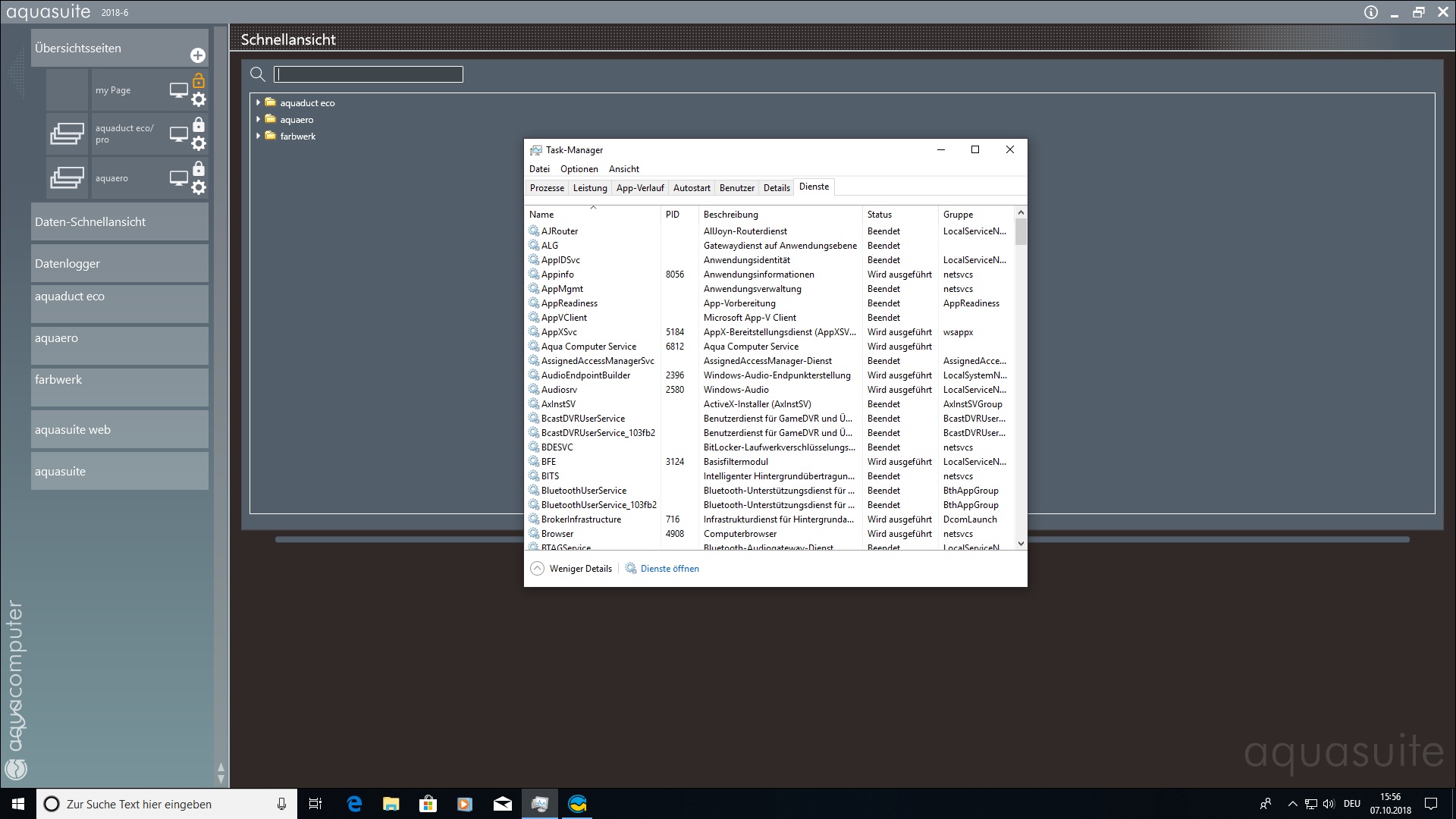

Samstag, 6. Oktober 2018, 12:05
Kannst du bitte mal einen Screenshot von der aquasuite mit der "Daten-Schnellansicht" machen? Ist das ganz leer?
Chris0706
Samstag, 6. Oktober 2018, 13:15
Das was du schreibst spricht alles dafür das der Aqua Computer Service nicht läuft. Ohne diesen geht es aber nicht, da er die Kommunikation erledigt. Kannst du mal einen Screenshot davon machen, zB im Taskmanager unter Dienste -> Aqua Computer Service. Wenn der läuft und es nicht geht, können dir die User hier wohl leider nicht weiterhelfen und ich würde mich direkt per Mail mit AC in Verbindung setzen-.
MSuppus
Sonntag, 7. Oktober 2018, 16:01
Hallo, hier ein Screenshot von meiner Aquasuite mit Taskmanger

Chris0706
Montag, 8. Oktober 2018, 07:07
Okay, also Dienst läuft und es geht trotzdem nicht. Das ist dann wirklich mal ein eher spezielles Problem. Könnte mir da jetzt höchstens vorstellen das ein Antiviren Programm oder ne Firewall die Kommunikation einschränkt.
