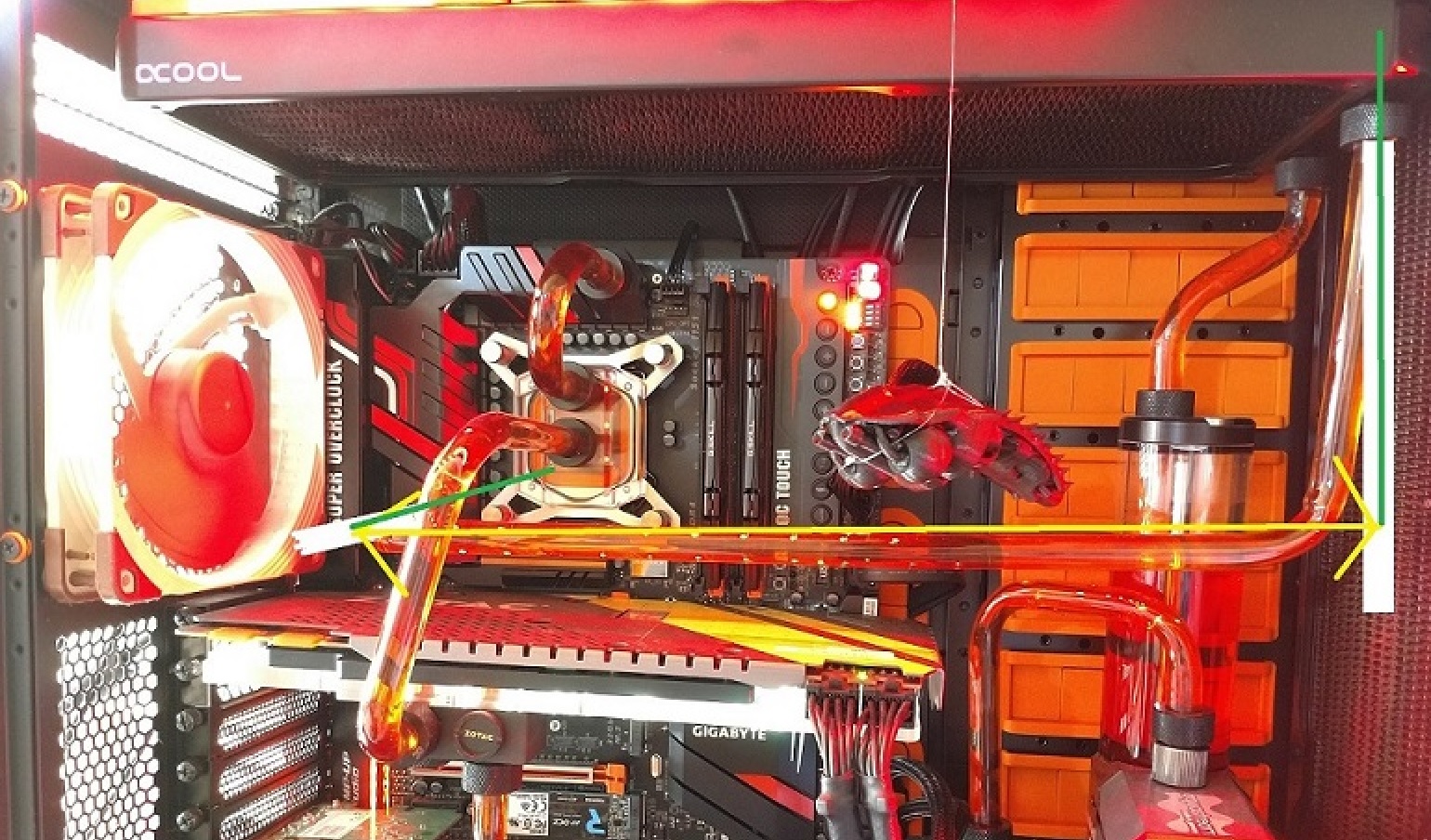

Hallo liebe AC-Community,
ich spiele mit den Gedanken, dass ich die Tubes in meinem PC neu verlege, da ich mit dem jetzigen Aussehen der (schiefen) Tubes etwas unzufrieden bin. Des Weiteren überlege ich, die CPU zu köpfen, was den Zeitpunkt einer Überarbeitung der Wasserkühlung (welche schon 1,5 Jahre läuft) begünstigt.
Nun bin ich auf der Suche nach weiteren Meinungen. Für mich stellt sich die Frage, ob ich die Hardtubes (13/10) wieder biegen werde -diesmal mit zusätzlicher Ausrüstung zum Biegen- oder ob ich schwarze Winkel und nur gerade Tubes nutze. Persönlich finde ich die Winkel hübscher, jedoch werden sie den Durchfluss, welcher jetzt bei 35-80L/h liegt, weiter ausbremsen, da mehr Kurven durch das „Begradigen“ der schiefen Tubes hinzukommen. Außerdem habe ich etwas Angst, dass was undicht werden könnte, wenn plötzlich min. 14 zusätzliche Winkel eingebaut werden.
Was meint ihr zu den Umbau? Tubes in einer anderen Reihenfolge verlegen? Seht in euren Augen das Selbstgebogene besser aus? Oder sollte ein laufenes, dichtes System erst gar nicht gestört werden? Bin für jede Erfahrung und/oder Meinung dankbar. :)
Kreislauf: AGB, Pumpe, Drehzahlmesser, 420er-Radi rechts, GPU, CPU, MB, 420er-Radi oben, AGB
EDIT: Das Foto ist im Kern aktuell, WLAN-Karte ist raus, habe in der Rückseite einen schwarzen beQuiet-Lüfter eingesetzt und die M.2 ist nun passivgekühlt.

Was die Bögen angeht ist das glaube Geschmackssache. Mit Winkeln finde ich kann es auch toll aussehen, aber ich persönlich finde es schöner, wenn die Tubes gebogen sind.
Edit: Deine Tubes sehen doch gar nicht so schlecht aus, klar, die ein oder andere Stelle könnte man ausbessern, meine sind auch nicht 100%ig. Habs zum ersten mal gemacht (zwar mit Bending-Kit, aber das Silikon war irgendwie etwas zu klein vom DM her. Nachdem ich nochmal eins nachbestellt hatte das besser passte, sahen die letzten Biegungen schon besser aus :D )

Sieht doch gar nicht so schlecht aus... einzigst die zwei Stellen rechts vom Kühler runter würd ich Gerade raus führen und der erste Bogen ist etwas unförmig geworden.
Die Stelle sieht aus wie zu Kalt und wenig von der breite her erwärmt.
Was ganz wichtig ist, ist das das Bending gut eng passt.
Ich musste auch 3 Verschiedene Hersteller Bestellen bis das richtige dabei war.
Ich würde da nichts nachträglich nachbiegen, sondern das entsprechende Stück gleich neu auflegen.
In deinem Fall kannst ja jetzt auch gut Mass nehmen.
Wenn du neu baust, kannst du einige Winkel auch aufstecken um die abstände besser zu vermessen.. also quasi schon mal ein stück raus um dann den abstand mit dem Massband abzunehmen.
Das hier ist mein erster Build den ich gleich mit Zubes gemacht hab.. hatte dabei aber auch gut 1-2 Meter Ausschuss durch Verschnitt. Biegefehler usw.
Ich bieg das von der Mitte aus und lass die enden 5cm Länger.. Die Schneide ich dann ganz zum Schluss erst passend.
Ich hab die Radien teils etwas Grösser gemacht, weil einfacher und bedingt durch den riesen Kühlschrank auch schöner.

Vielen Dank für eure Eindrücke! :) Wenn die ganzen Tubes gleichmäßig und im selben Radius gebogen sind, sehen die bestimmt deutlich besser aus. Das ist mein erster Bau, hatte 6,4m PETG-Tubes bestellt und übrig blieb gerade mal ein 80cm-Rohr wegen dem meterweisen Verschnitt durch die längeren Abschnitte mit mehreren Bögen. Musste daher leider auch manchmal nachbessern, weil ich nicht so ganz wusste, wie ich gut vermessen sollte. Werde daher dieses Mal deutlich mehr Werkzeuge nutzen (dazukaufen).

Sorry, aber irgendwie verstehe ich das gerade nicht. Wo sollte ich die Winkel aufstecken?
@John_W: Ich bin eig. kein Fan von weiten Radien, aber bei dir sehen die echt geil aus. :thumbsup: Eine Tube-Beleuchtung wird bei meinem gefärbten Wasser wahrscheinlich nicht viel bringen, oder? Meinst du mit dem Pumpendeckel den roten oder den schwarzen des AGBs? :)
@alle: Habe ehrlich gesagt das Gefühl, dass meine Tubes wirr aussehen, aber noch kann man ja alles ändern, falls das nicht nur ich denke. Ich könnte das Wasser im AGB auch seitlich einfließen lassen, die Radi-Ausgänge sind jedoch unveränderbar.
Zur Vollständigkeit: Unten im Foto abgeschnitten ist noch der Auslasshahn, der wurde also nicht vergessen. ;)

Ich finde so schlimm siehts garnicht aus :D
In meinem Biegekit waren Lineale enthalten, mit denen man den Tubeverlauf ziemlich genau vorplanen und übertragen kann, so wie die hier: https://www.aquatuning.de/wasserkuehlung…r-measuring-kit
Meins sieht übrigends so aus, vor allem der Bogen in der Mitte ist etwas aus der Form geraten xD:

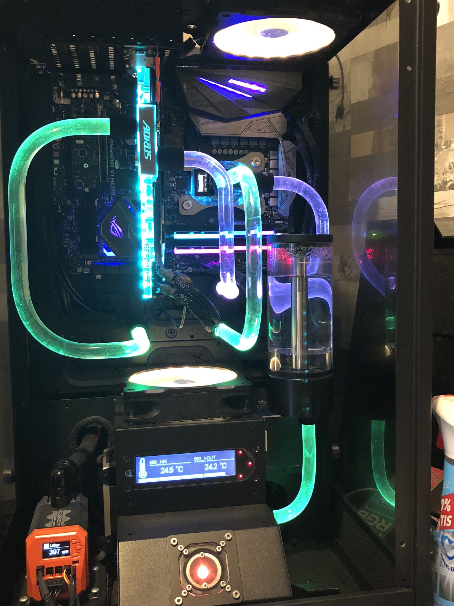

John_W
Sonntag, 28. Oktober 2018, 18:08
Das sieht auch gut aus :thumbup: Grün Schwarz sieht man auch selten.
Ich wollte eigentlich gar kein Orange unterbringen, aber die Aorus 1080ti Waterforce WB hat so Orangene Streifen... Drum hab ich den Puzmpendeckel auch Orange lackiert und wollte noch Sleeves machen.
Die Karte ist mir Neu für 749,. über den Weg gelaufen und da musste ich einfach zuschlagen 8o

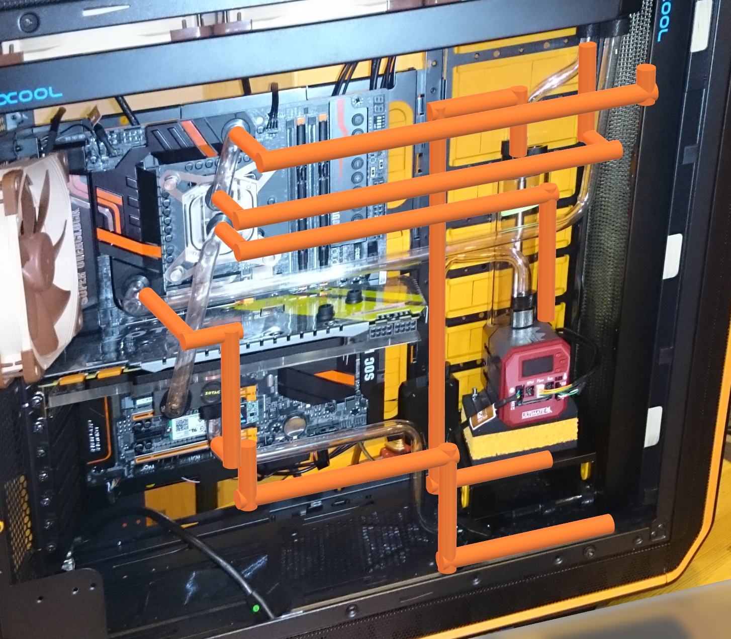

@Grobi
Ich hab mal dein Bild Missbraucht....
Das Weisse wären einfach Abschnittstücke die aufgesteckt werden..
Dann kann man ganz Easy die Breite Messen Rohr Mitte zu Mitte oder eben innenmass und dann die Rohrstärke aufrechnen.
Dann den Ersten Bogen.. dabei das erste Stück ( grün angezeichnet ) länger lassen.
Ich finde wenn man das Tube ordentlich anfönt, kann man das gut per hand biegen.
Als Hilfe für den Winkel kann man das 90° eck einer Tischplatte nehmen.
an dem Tisch dann auch das Gelbe Mass anzeichnen, zb durch Klebeband...
Das Rohr dann an der Stelle wieder Biegen. je nach dem wie man anlegt halt dann aussenkante Rohr oder innenkante zB.
Die Längen der anschlüsse dann stück für stück Kürzen bis es 100% passt..
Lieber wenig weg machen als zuviel.
Ich halte von den ganzen Teuren Werkzeugen nix. Ausser von den Fetten Kits aber die €€€
Ich würde mich mal umsehen nach dem Richtigen Mass..
ZB Den Deckel eines NutellaGlas oder andere Schraubdeckel zB
Das dann auf eine Holzplatte schrauben. ( Biegehilfe fertig )
Gibts es ja in sämtlichen Durchmessern usw..
Bzw wenn Handwerklich begabt und Werkzeugtechnisch ausgestattet, kannst da auch mit der Oberfräse coole Hilfen basteln.

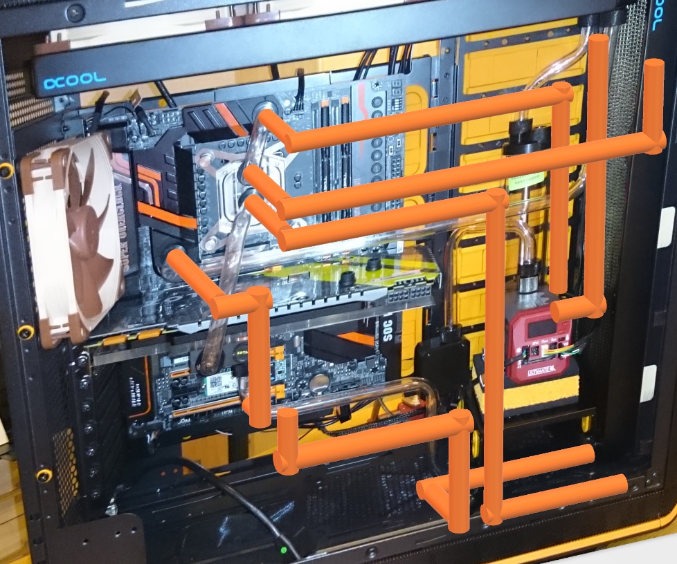

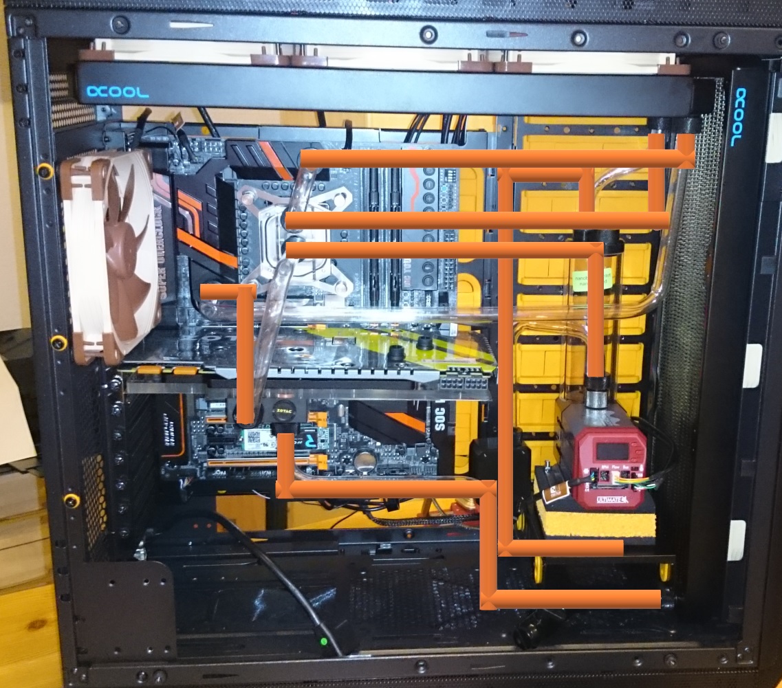

Habe das ganze Wochenende damit verbracht, dass ich jetzt in Paint 3D endlich ein vorläufiges Ergebnis für die Verschlauchung habe. Screenshots sind im Anhang.
Mir war es wichtig, dass der AGB nicht mehr mit dem oberen Radiator verbunden ist, da sonst beim Abstellen der Pumpe der AGB vollläuft und die Luft in den Radi entweicht. Des Weiteren sollten keine Tubes schief sein, sondern alle senkrecht zu den Gehäusewänden. Außerdem wollte ich die WaKü designtechnisch aufpeppen. :D
Leider sind auf den Screenshots nur Kanten und keine Biegungen eingefügt.
Was haltet ihr von diesem Entwurf? Noch ist alles veränderbar. Danke im Voraus. :)

John_W
Montag, 5. November 2018, 02:20
Gefällt mir ganz gut der Entwurf
Denke aber das der Wasserdruck im Frontradi ( Wasserlinie oberhalb vom AGB dennoch dazu fürt das der AGB Vollläuft.
Liegt dran, das der Input ins leere endet.
Hast du keine Möglichkeit den Anschluss unten am AGB anzusetzen ? oder den Eingang zu verlängern das der unter der Wasseroberfläche ist ?
Grobiland
Montag, 5. November 2018, 11:56

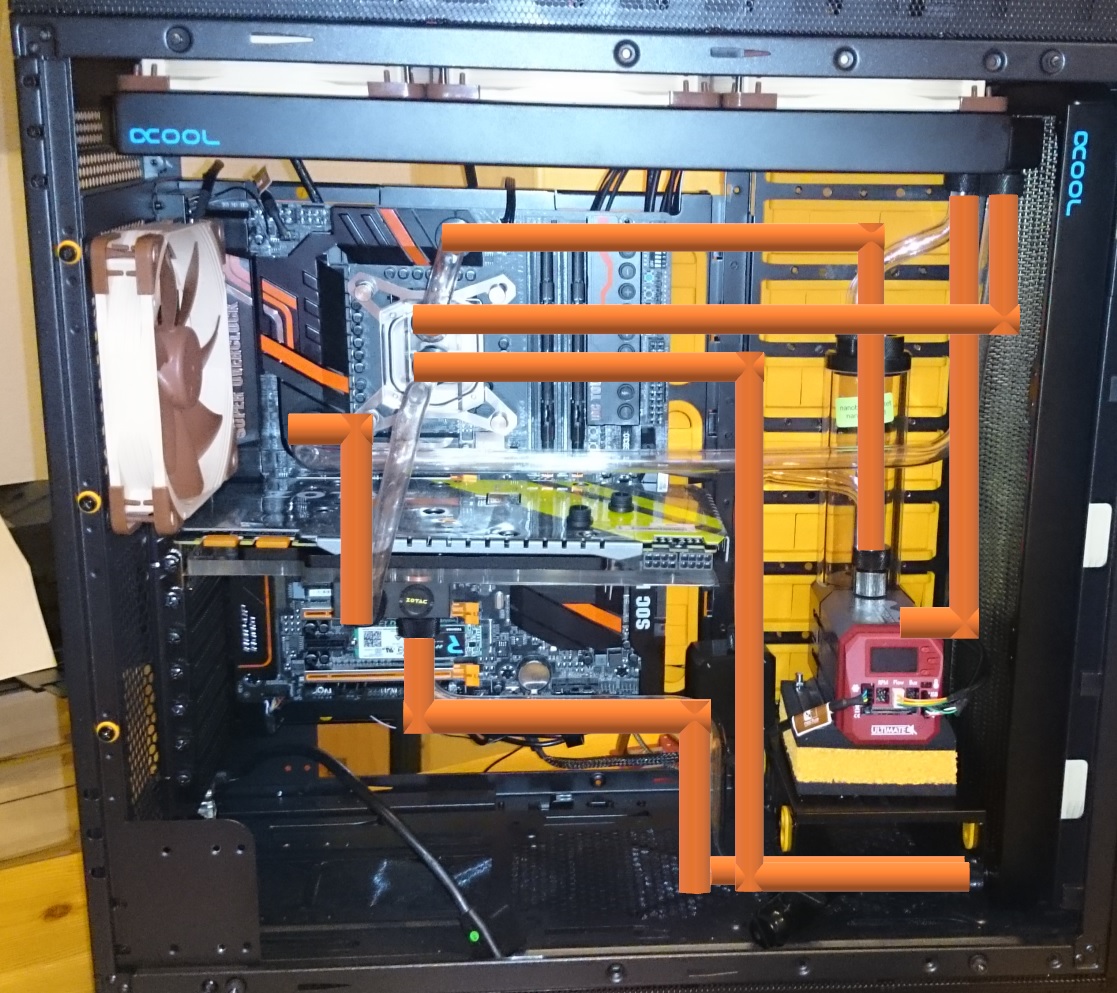

Ein Steigröhrchen ist bestimmt möglich. Auch ist es möglich, dass ein Rohr vom oberen Radi ganz runter in den AGB rechts rein geht.
EDIT: Im Anhang ist ein alternativer Vorschlag. Das Rohr vom oberen Radi runter in den AGB ist in Wahrheit deutlich weiter hinten im Gehäuse als das Rohr von der Pumpe zum MB.

Grobiland
Samstag, 2. Februar 2019, 15:22
Nach langem Hin und Her kann ich nun ein vorläufiges Ergebnis präsentieren:
Ein Steigröhrchen konnte ich doch noch finden, welches kleiner als 10cm lang und nicht ausverkauft ist. Die Grafikkarte ist vertikal eingebaut, jedoch bisher nicht angeschlossen, da das PCIe-Riser-Kabel noch fehlt. Die Netzteilabdeckung kam ziemlich spontan rein und die braunen Lüftergummis wurden durch schwarze ersetzt. Die CPU-Temperatur ist auf 55° gesunken und durch die 5GHz-Übertaktung auf max. 70°C wieder angestiegen.
Noch mal vielen Dank Euch, Fieldrider und John_W. :thumbsup:
