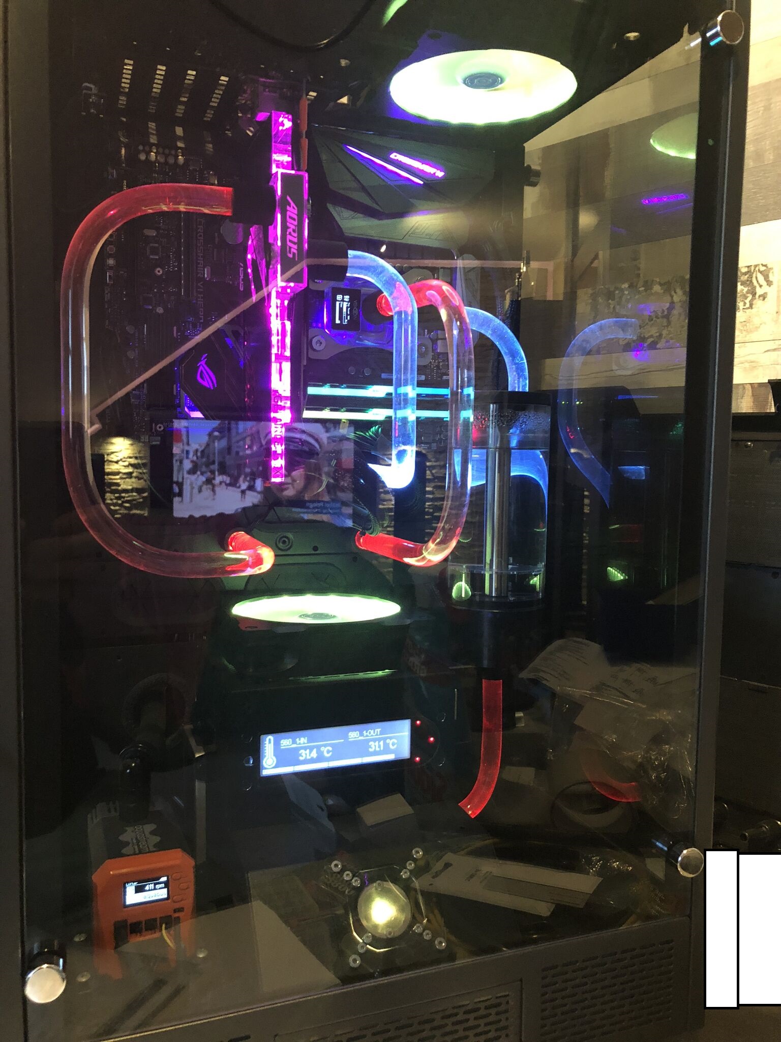

Kommt Sicher auch auf das Board an.
Ich hab Aquabus, USB, und 2x RGB Leitungen der Anschlüsse zusammengefasst in einen Schlauch und bin ein paar cm unter die Abdeckung.
Mein Gehäuse ist Innen aber recht Dunkel und so fällt es kaum auf.

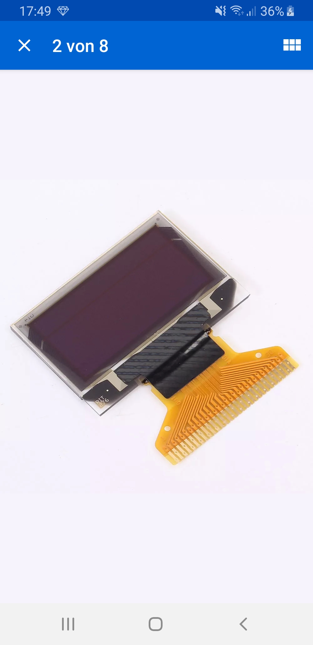

Hi wo bekomme ich bitte ein neu Austauschmodul VISION für cuplex kryos NEXT dameine defekt ist ?
Würde funktionieren wen ich nur das ihnere display kaufe und selbst löte Beispiel OLED Display LCD Weiß Blau Display Modul OLED 0,96 128X64 SSD1306 SH1106 für Arduino hat jemand schon mal so gemacht der ? Der Bild dient als Ersatzteil angehängt
Ich bedanke im voraus
