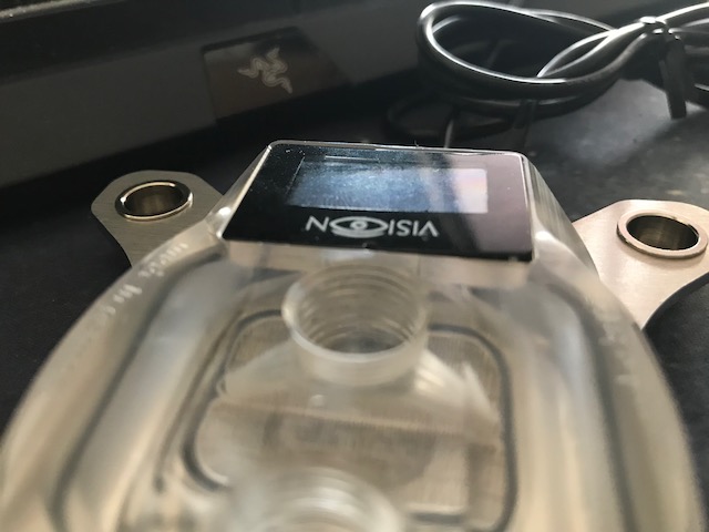

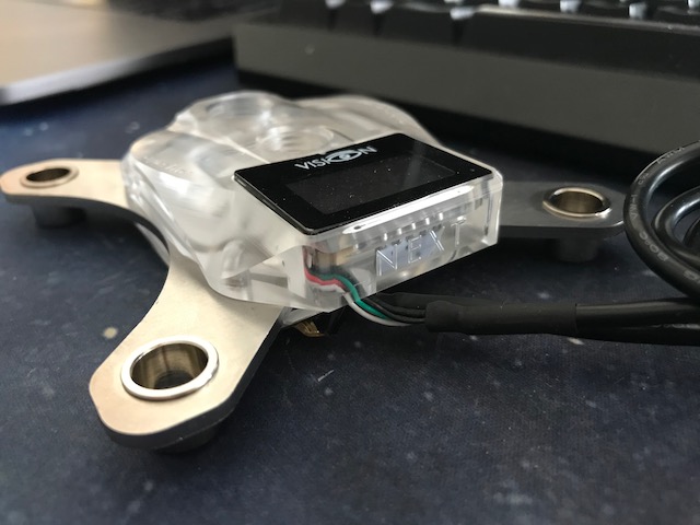

Mittwoch, 29. April 2020, 19:58
Hat geklappt,
hoffe ich, das Modul ist auf der linken Seite nun ein wenig höher, die Kabel waren aber ordentlich gespannt.
Mal sehen.
@Shoggy @Sebastian: Ich würde wirklich empfehlen das als Service anzubieten. Wohl ist einem als Kunden dabei nicht :-/

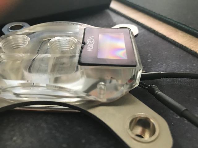

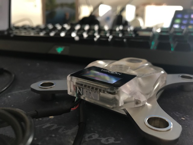

Donnerstag, 30. April 2020, 09:26
Oder sollte ich versuchen das zu richten?
Mache ich mehr kaput beim richten oder dadurch das ich es lasse? :S

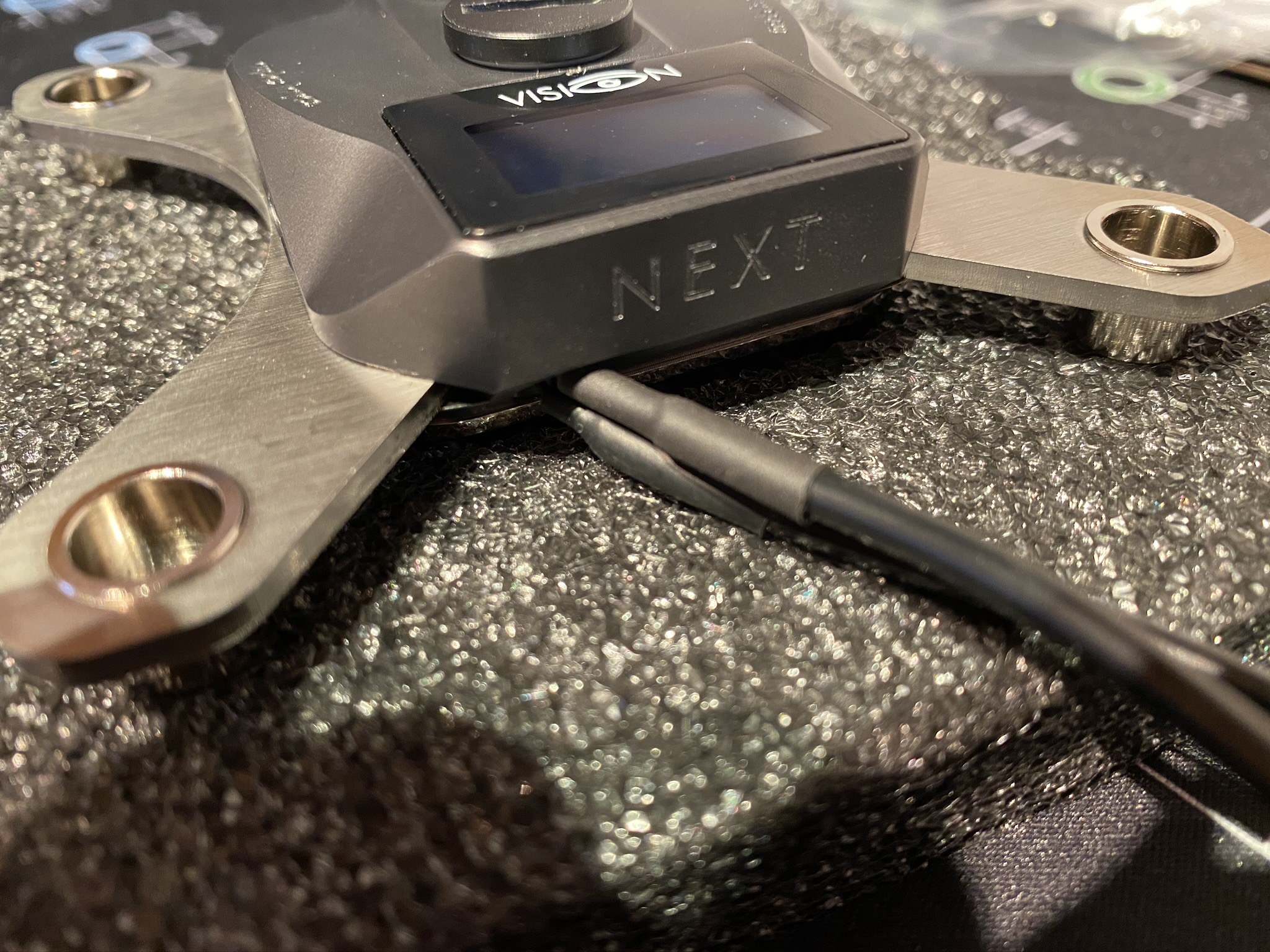

Sebas
Donnerstag, 30. April 2020, 13:32
sieht eher leicht verbogen aus :S
So schaut des bei meinem Benchtable Kühler aus (derzeit nicht im Einsatz)

DonRedhorse
Donnerstag, 30. April 2020, 15:31
hmm.. ich hab mal "reingeschaut" (geht ja bei Acryl)
Sieht so aus als könnte ich die Kabel rechts an den Steckern vorbei führen, mal schauen ob ich es besser hin kriege oder kaputt mache :pinch:
hmm, flacher ist es jetzt, nach rechts legen könnte ich es nur wenn ich den ganzen Stecker wieder raus frickel und dann da Kabel zwischen Aquabus und Thermo Anschluß durchführe.
Ich lass es erstmal. Danke für die Hilfe.
