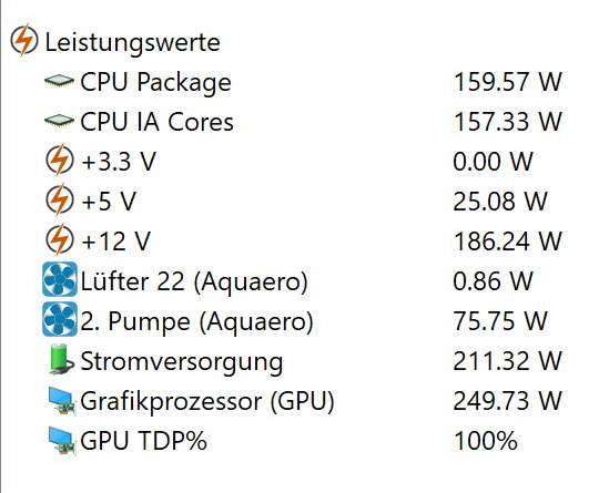

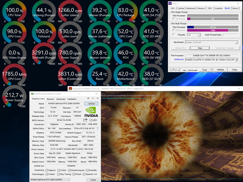

catshome
Mittwoch, 18. November 2020, 00:09
Ja das Corsair HXi
Ich habe auch ein Corsair Netzteil, allerdings komme ich nicht auf Deine Werte, auch wenn ich zum Vergleich eine i9-10850K und eine RTX 2080 Super verbaut habe.
Habe gerade mal FurMark und CPU-Z parallel im Stresstest laufen lassen, und diese Werte angezeigt bekommen:
Oder Interpretiere ich da was falsch?
Ich habe übrigens nur 2x 280er Radiatoren installiert, und habe damit noch Reserven.
»catshome« hat folgende Dateien angehängt:
  • stresstest_.jpg (232,09 kB - 627 mal heruntergeladen - zuletzt: 11. Oktober 2026, 13:48)
  • stresstest2_.jpg (75,27 kB - 662 mal heruntergeladen - zuletzt: 11. Oktober 2026, 19:54)
Samy355
Mittwoch, 18. November 2020, 09:48
Mit deinen Komponenten ist es nicht möglich solch eine Leistung zu ziehen. Die 2080 Super hat ein viel tiefers Powertarget als d ie 3090 und die Cpu ist verglichen zu einem SkylakeX18 Kerner auch deutlich geringer in der Stromaufnahme.
