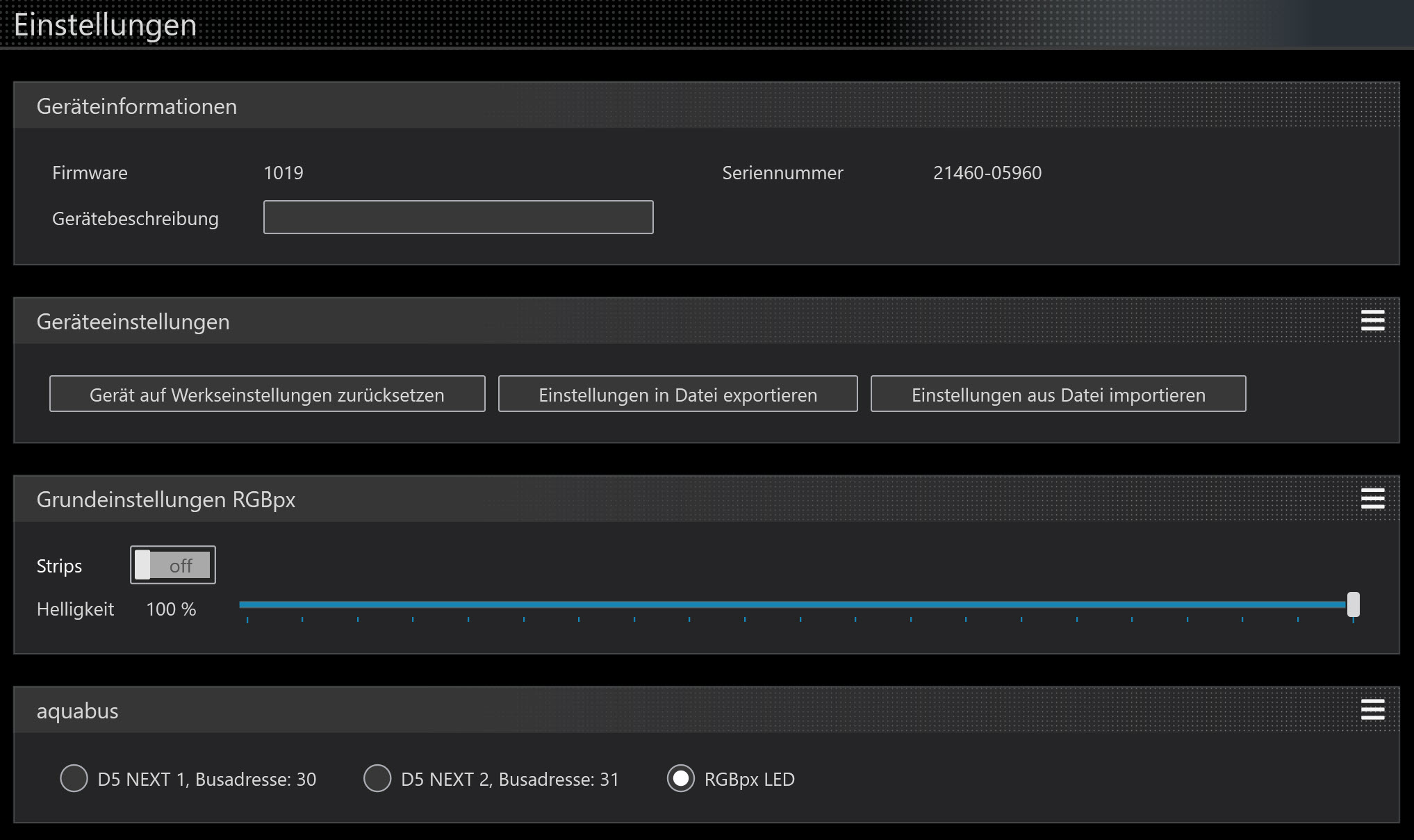

habe mir die D5 Next mit AGB gegönnt. Da wollte ich jetzt zusätzlich zum RGBPx Ring noch etwas Licht ins Gehäuse bringen. Nach Anschluss des RGBPx Beleuchtungsset für Gehäuse an dem Out des LED Ringes der Pumpe blitzen alle LEDS nur kurz beim Neustart auf. Aber ansonsten bleibt alles Dunkel. Kann mir hier wer einen Tip geben wie ich wieder Licht bekomme?

In der Aquasuite musst entsprechende Einstellungen vornehmen.

Hey Catshome,
alles ist an, so wie immer, hatte die Pumpe ja schon vorher, heute kamen die Strips.
Muss man der Pumpe noch irgendwo sagen, dass noch mehr LEDS dran sind ?

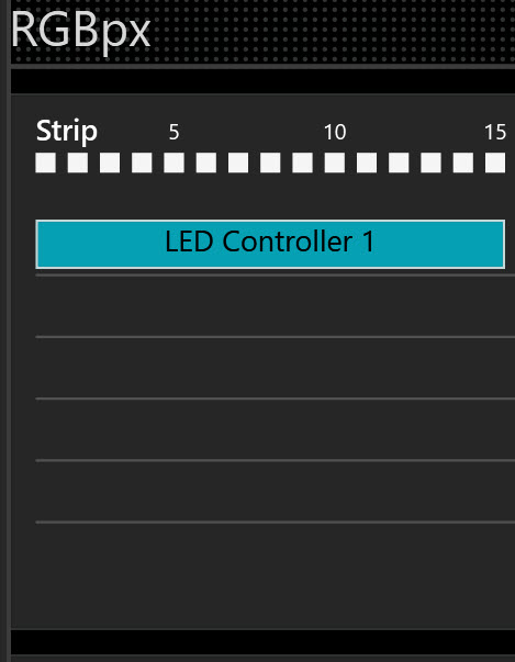

Du musst noch den RGBpx Ring/Stripe mit einem RGB-Controller in der Aquasuite verbinden.
Whiskee
Mittwoch, 17. Februar 2021, 19:42
Ist er doch!? siehe Bild 2 Habe LED Controller 1 zugewiesen über alle

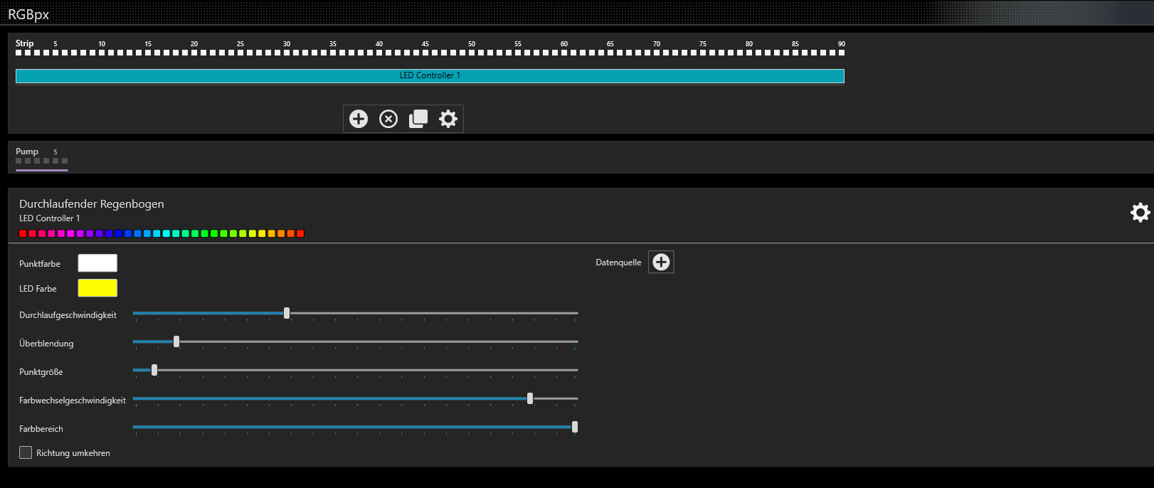

Das sieht bei mir anders aus, da der RGB-Ring bei mir mit "15" LEDs konfiguriert ist.
Bei dir ist der Controller für "90" LEDs eingestellt.
Am LED-Ring "IN" und "OUT" berücksichtigt?
Whiskee
Mittwoch, 17. Februar 2021, 20:30
Habe es jetzt auch mal umkonfiguriert. Nach wie vor alles dunkel. Anschlüsse gehen von der Pumpe auf den in vom Ring, von dem Out auf stripe in etc. Nur beim Rechner Einschalten kurzes aufblinken.

Bei mir hat in diesem Fall schon mal ein zurücksetzen auf Werkseinstellungen geholfen, das kannst du an der Pumpe oder in der Aquasuite machen. Ggf. sicherst du vorher dein Profil in der Aquasuite.

Guten Morgen,
das war mein erster Versuch. Alles auf Werkseinstellung aber tut auch nicht. Ich fürchte fast der Steuerausgang der Pumpe ist defekt.
Whiskee
Donnerstag, 18. Februar 2021, 18:48
Nach heutigem Telefonat mit AC wird die Pumpe mit den Strips eingeschickt. Wahrscheinlich ist der RGPX Ausgang defekt. :( Gut dass ich noch meine Treue Ultimate habe.
