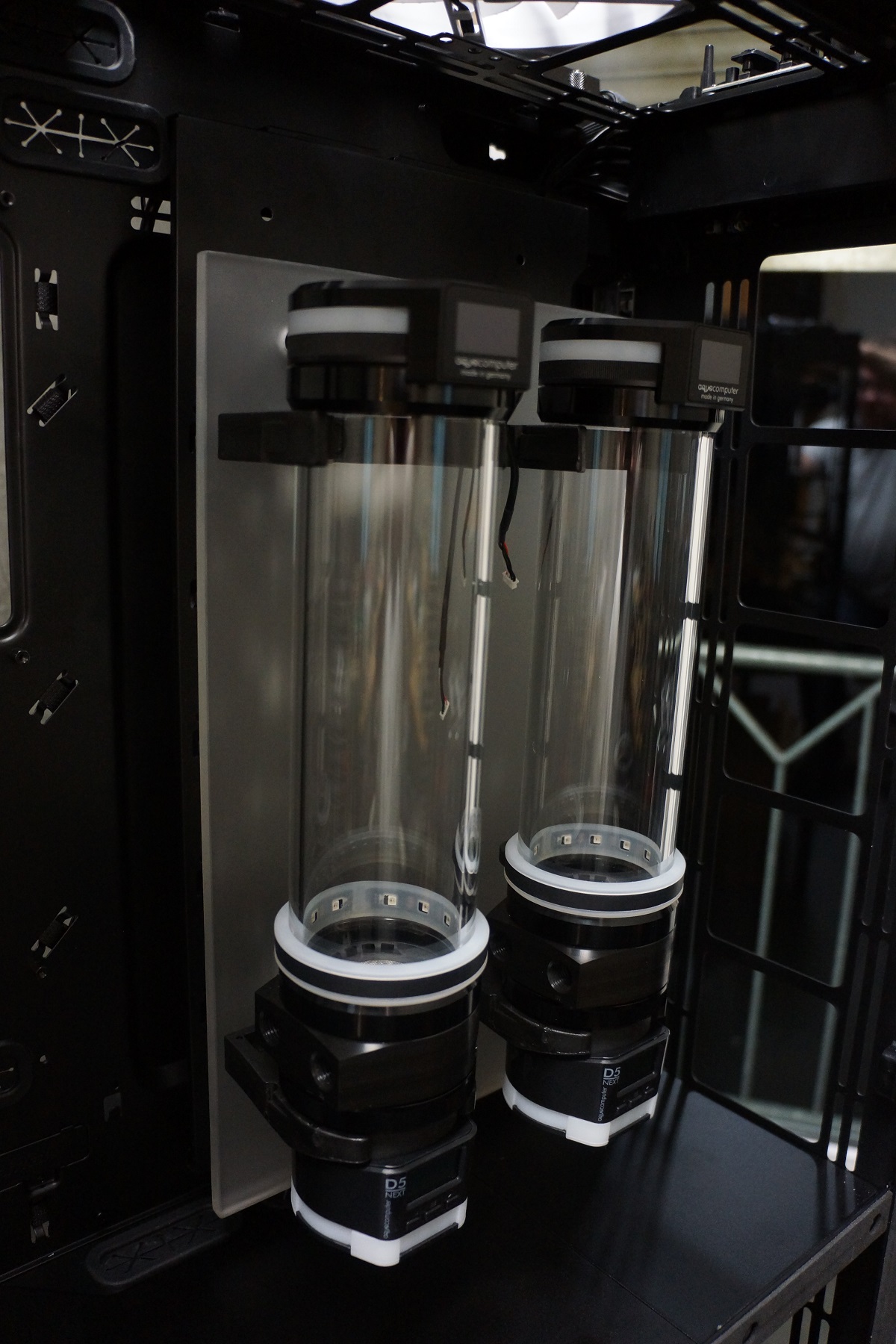

Die Ultitube mit oder ohne Pro haben alle einen Pumpenkörper zum Anschluß einer D5-Pumpe am unteren Ende und meines Wissens gibt es von Aqua-Computer kein Teil das zum Abschluß mit einem Fitting zur Schlauch oder Hardtubemontage vorgesehen ist.
Du kannst es dir aber einfach machen:
Kauf bei AQ einen Deckel ohne Druckausgleich-Membran für das Ultitube (Art.Nr.: 34121), der sollte unten passen - die angeklebten Gewinderinge sind auf beiden Seiten gleich.
Dann gehst du zum Dreher deines Vertrauens und lässt dir das entsprechende Loch mit 1/4 Zoll -Gewinde in den Deckel setzen oder legst mit Bohrer (11,5 mm) und Gewindebohrer (G 1/4 ) selber Hand an - da reicht für POM ein Fertigschneider für 8 - 10 Tacken.
Es fehlt dir jetzt lediglich noch die Befestigung :
Bild 001 zeigt dir Kabelrohrschellen 63 mm vom großen Versender
Bild 002 zeigt dir meine Befestigung der Ultitubes weil
1. die beigelegte Befestigung die sprichwörtliche Faust aufs Auge ist und ich
2. mit den Schellen frei in der Positionierung der Ein- und Auslässe bin. Hier sind sie zur Seite gedreht.
Ich habe ca. 1 cm der Schellenspitzen abgeschnitten, dann lässt sich der Glaszylinder leichter einsetzen, hält aber immer noch bombenfest.
Durchrutschen können sie nicht weil der obere Gewindering aufliegt.
Und das Leakshield kannst du weiterhin verwenden ..
Die Schnittkanten sind mit einem kleinen Gasbrenner geglättet
Wenn da jemand was mit anfangen kann für seine eigene Ultitube-Montage - die untere Aufnahme, also die Pumpe selber hat ziemlich exakt 63 mm Durchmesser und ist damit keinem Druck ausgesetzt sondern wird nur positioniert bzw. durch den Befestigungsring der Pumpe gestützt .
Ihr müsst hier lediglich die untere Seite der Schelle schräg wegschneiden damit die Kontrolleinheit wieder an ihren Platz findet.
