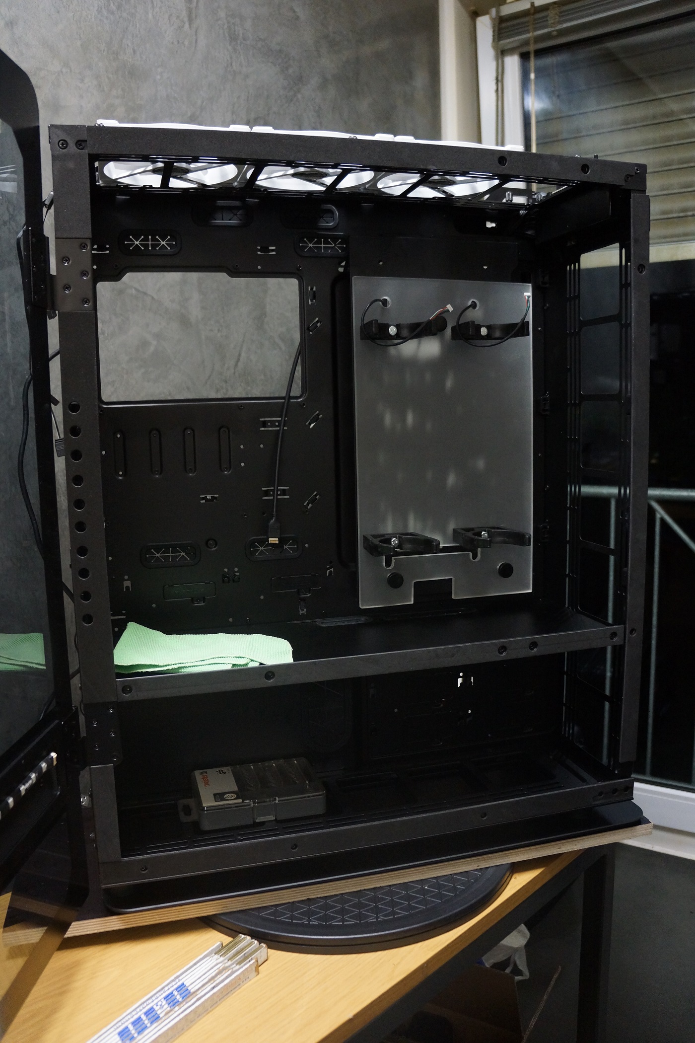

Bild 002 zeigt dir meine Befestigung der Ultitubes weil
1. die beigelegte Befestigung die sprichwörtliche Faust aufs Auge ist und ich
2. mit den Schellen frei in der Positionierung der Ein- und Auslässe bin. Hier sind sie zur Seite gedreht.
Ich habe ca. 1 cm der Schellenspitzen abgeschnitten, dann lässt sich der Glaszylinder leichter einsetzen, hält aber immer noch bombenfest.
Durchrutschen können sie nicht weil der obere Gewindering aufliegt.
Und das Leakshield kannst du weiterhin verwenden ..
Die Schnittkanten sind mit einem kleinen Gasbrenner geglättet
Wenn da jemand was mit anfangen kann für seine eigene Ultitube-Montage - die untere Aufnahme, also die Pumpe selber hat ziemlich exakt 63 mm Durchmesser und ist damit keinem Druck ausgesetzt sondern wird nur positioniert bzw. durch den Befestigungsring der Pumpe gestützt .
Ihr müsst hier lediglich die untere Seite der Schelle schräg wegschneiden damit die Kontrolleinheit wieder an ihren Platz findet.
