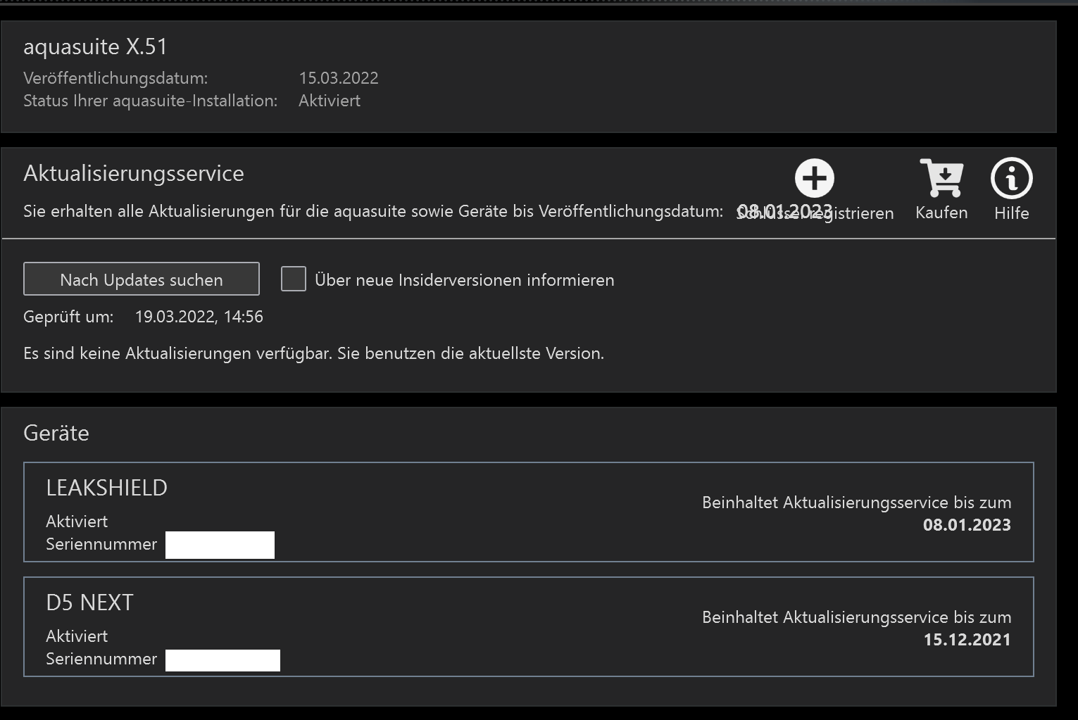

Anbei noch ein Screenshot mit der Frage, ob ich hier für die D5 noch irgendeinen Service kaufen muss um weiterhin Updates zu erhalten. Oder wird dieses durch die anderen Produkte mit abgedeckt?

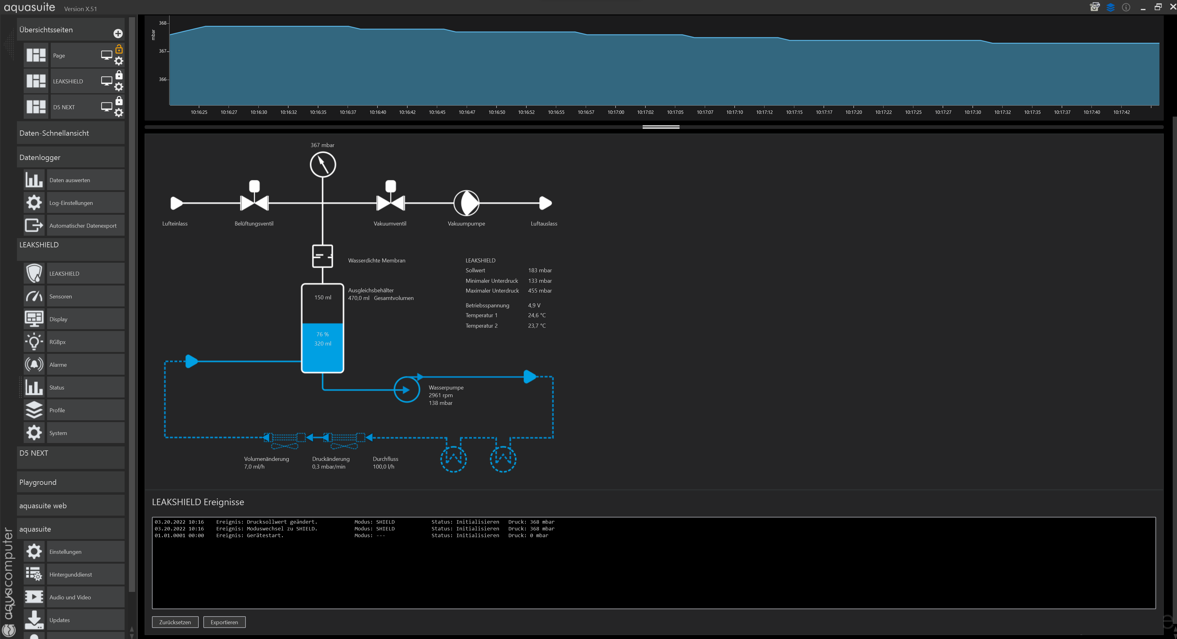

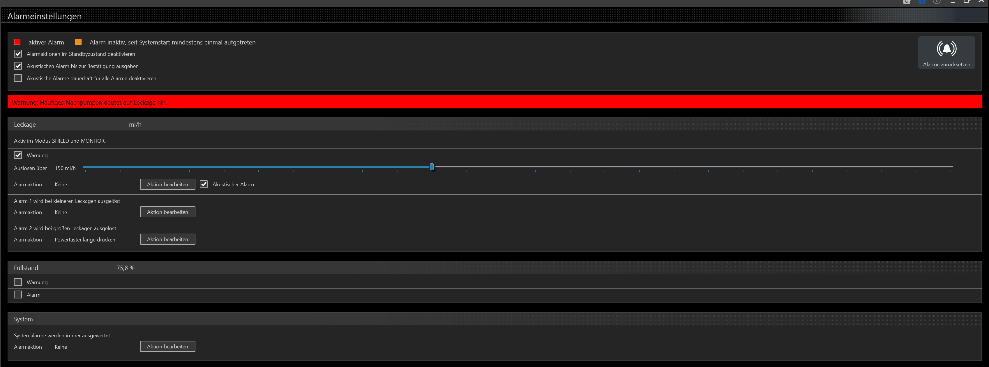

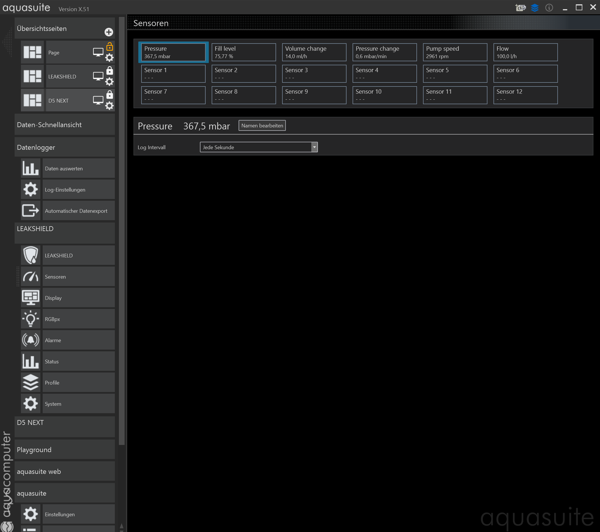

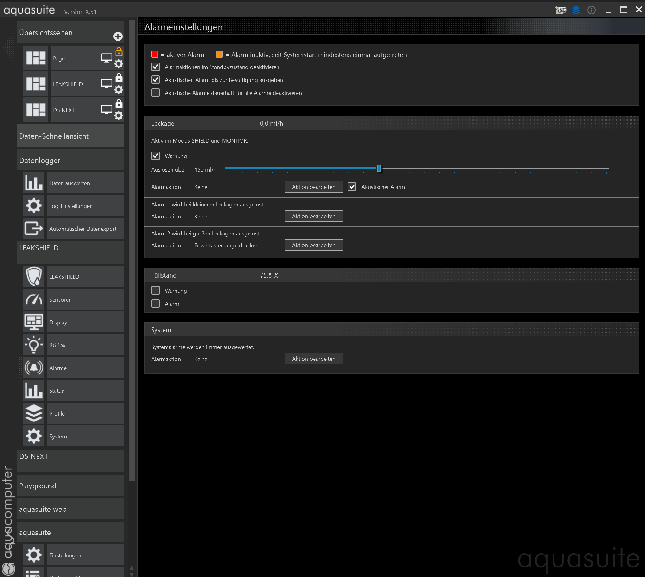

Im Moment des Alarms (welcher aussagt "Leckage häufiger Druckverlust" ist folgendes in Aquasuite zu sehen (siehe Screenshot).
Ich kann natürlich den USB-Stecker vom Leakshield abziehen und der Alarm ist logischerweise aus. Aber das ist ja nicht Sinn der Sache und auch wenn ich alles kontrolliert habe (optisch aber auch gefühlt ob irgendwo ein Tropfen erkennbar ist) kann man einen gerechtfertigten Alarm nicht ausschließen.

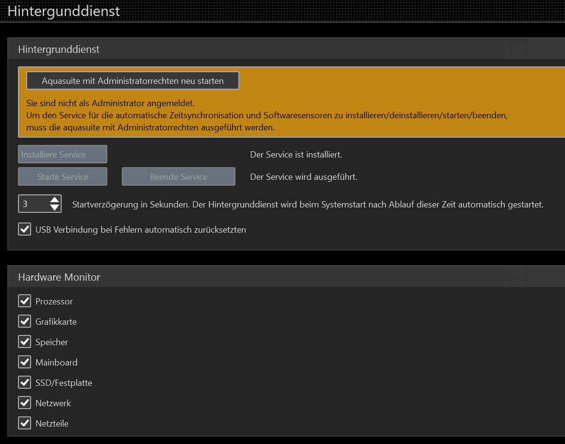

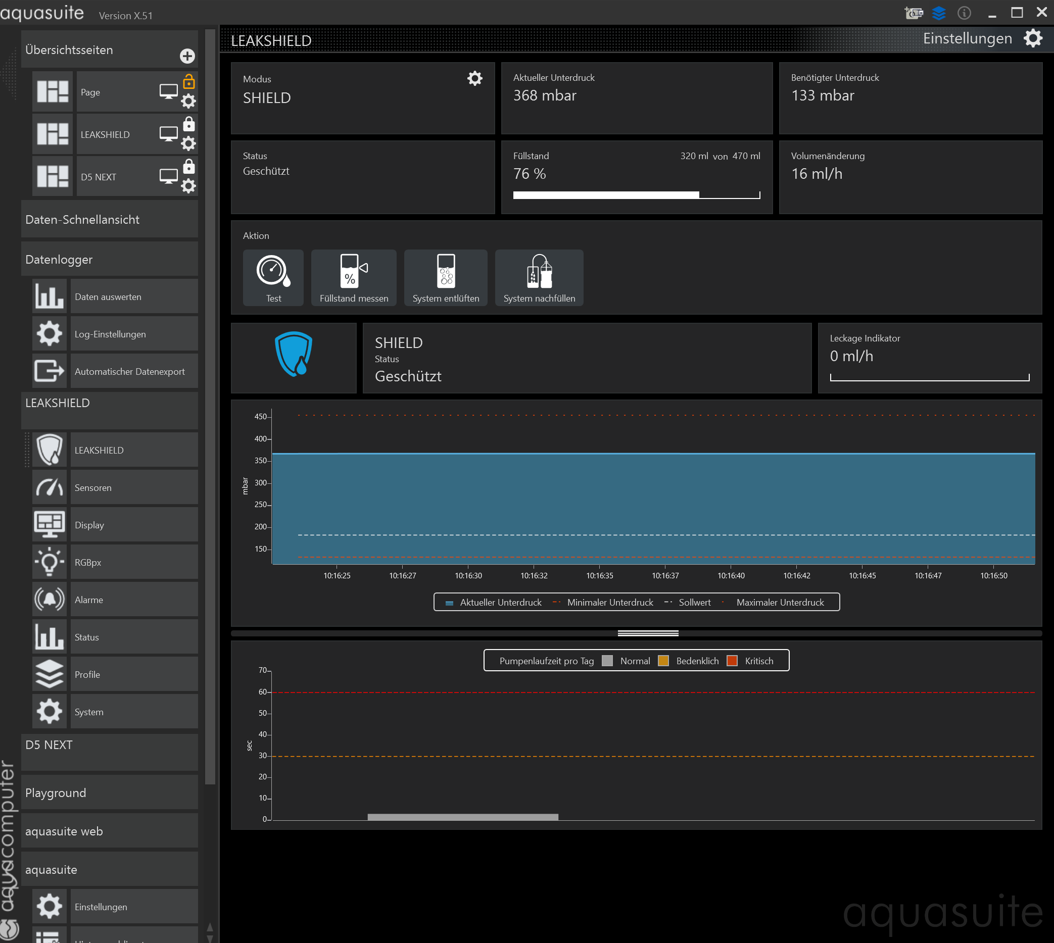

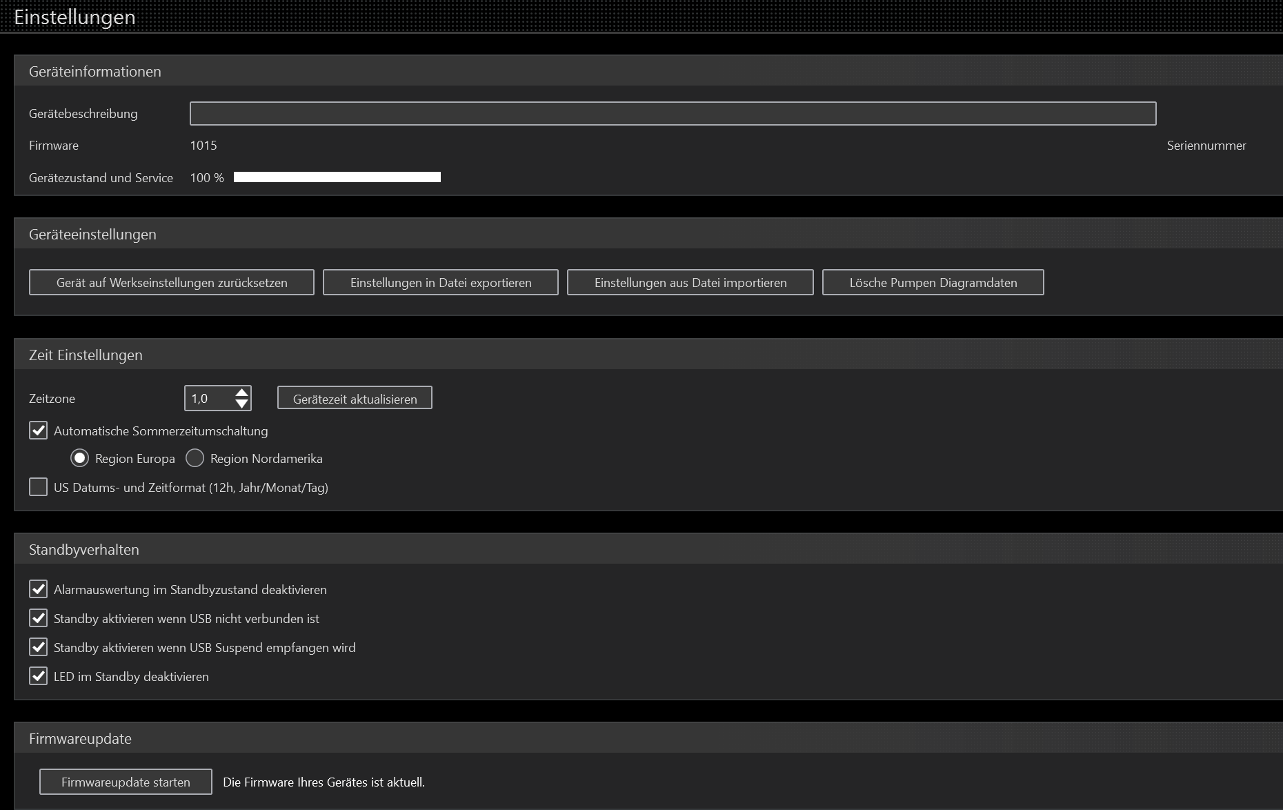

Die Konfiguration vom Leakshield und vom Hintergrunddienst habe ich beigefügt. Vielleicht sieht ja jemand etwas, was man ändern sollte.
Danke vorab für eure Hilfe! :)

Sonntag, 20. März 2022, 14:20
Auf den Bildern sehe ich erstmal nichts was das erklären könnte, leider ist aber das Log nur von heute, jede Trennung vom Strom löscht das Log.
Die Screenshots sind augenscheinlich alle nach dem Trennen vom USB gemacht worden und sind ziemlich wertlos, da man nicht mehr sehen kann was vor dem Alarm war.
In diesem Fall sehen wir 40 Sekunden Druckhistorie und 25 Sekunden der LEAKSHIELD Seite.
So wird es schwer zu helfen ;)

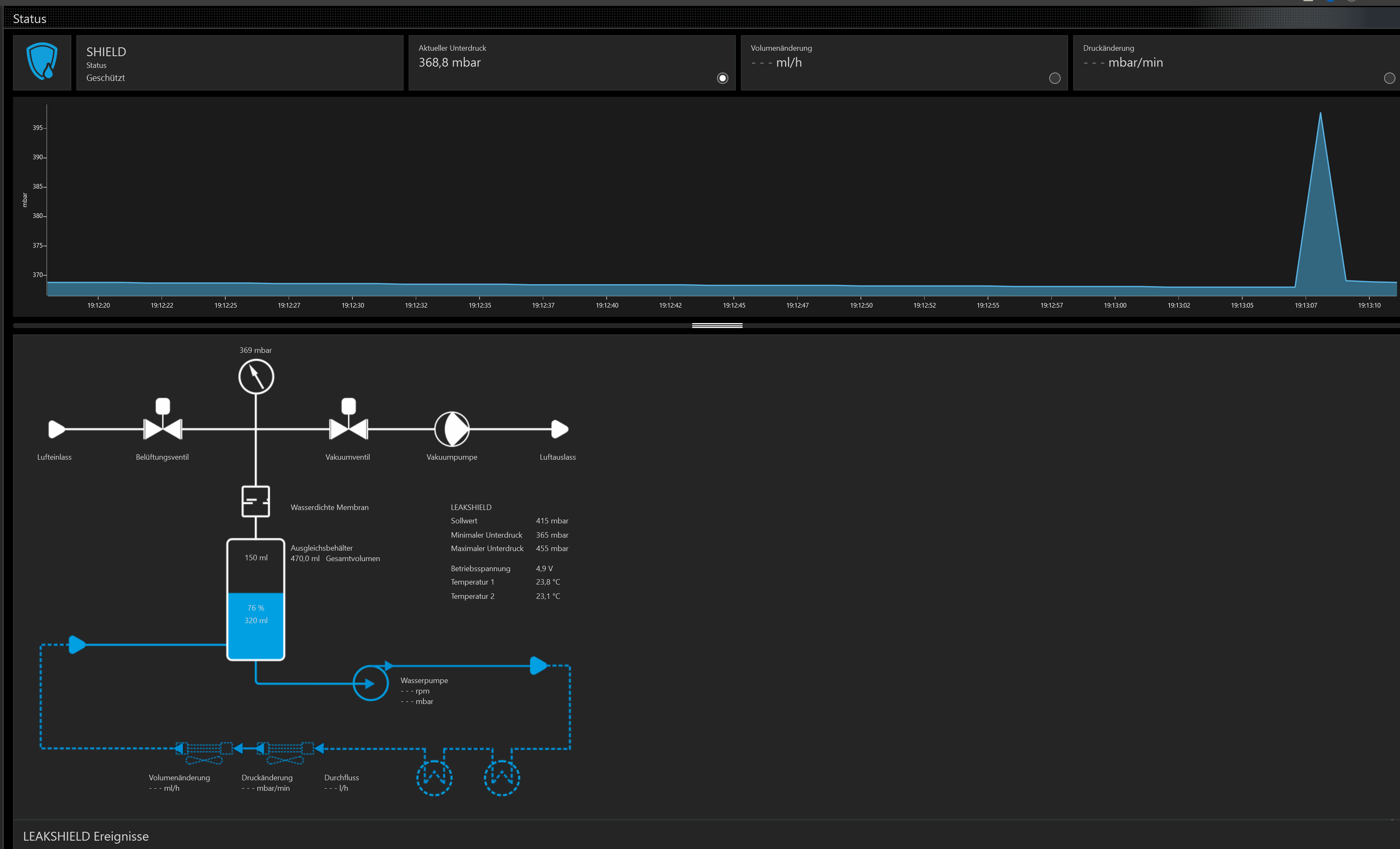

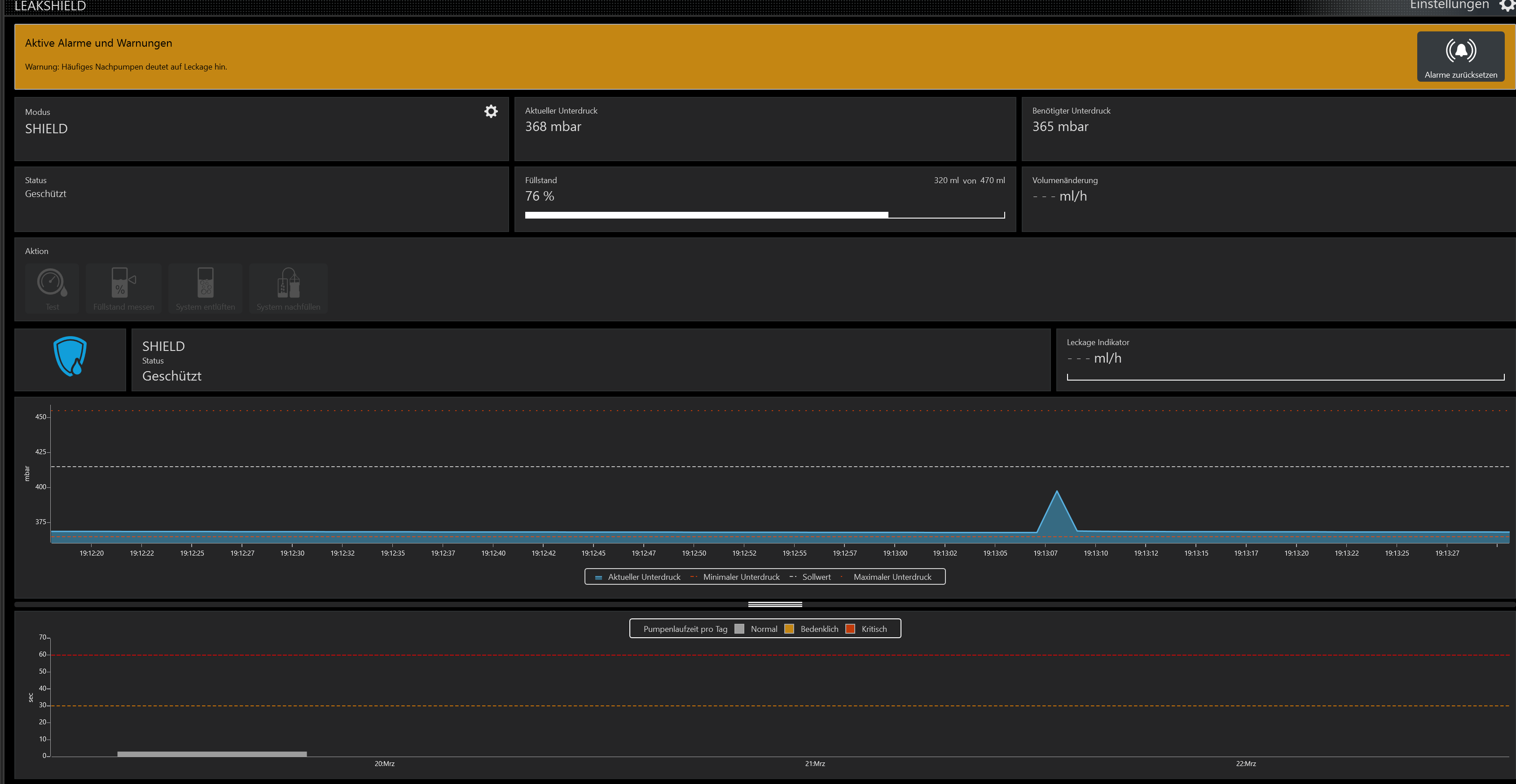

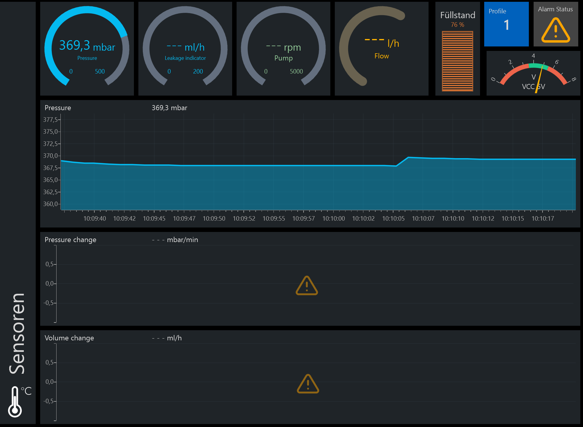

Gerade kam wieder ein Alarm (bzw. zwei) auf, anbei die Screenshots. Sind die hilfreich oder schaue ich an der falschen Stelle?

Montag, 21. März 2022, 20:10
@donchulio
Sicht aus als wäre deine Membran blockiert, hatte das Problem mit der Standalone-LS, Wasser in der Standalone-Kappe hat bei mir verhinder das das LS Luft ansaugen konnte. Mach mal ein paar Bilde von deinen Setup.

Dienstag, 22. März 2022, 06:45
Was mir hier als Erstes auffällt ist, dass die Werte für die Pumpendrehzahl und den Durchfluss fehlen, das würde ein Nachpumpen erklären, sollte aber mit der X.51 nicht mehr passieren, da Du den entsprechenden Haken unter "Hintergrunddienst", laut den letzten Bildern, gesetzt hast.
Aber selbst dann sollte ein einmaliges Pumpen keinen Alarm auslösen, dieses Verhalten, ohne den Alarm, hatte ich auch, es ging zurück auf einen Teilabsturz des USB Treibers, dies ist aber behoben.
Ich denke hier sind nun die Experten gefragt :)
Falls Du das LEAKSHIELD nicht vom Strom getrennt hast wäre es noch sinnvoll das Log zu zeigen, bei den aktuellen Bildern hast Du die Status Seite ohne die Ereignisse gepostet, die kannst Du auch einfach exportieren und als Text hier posten.
