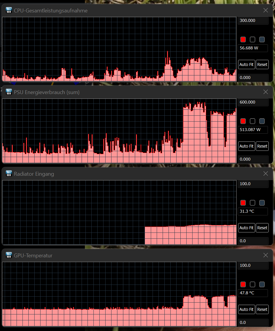

60° sind zu viel! Mich würde interessieren wie warm Dein Wasser ist. Normalerweise hat die GPU etwa ein Delta von 15° zum Wasser.
Meine 3090 kommt bei 350Watt auf 47°, das Wasser maximal auf 32°. Wenn Du über 60° an der GPU hast, dann muss Dein Wasser bei 45° sein, was definitiv grenzwertig wäre (aber gerade noch geht). Ein MoRa oder andere zusätzliche Kühlflächen kann ich Dir nur ans Herz legen!

Ich finde 59° klar zu viel. Da erscheint mir was mit dem Kühler oder der Wärmeleitpaste nicht zu stimmen.
Hier eine Aufnahme von meinem System während TimeSpy Extreme läuft:
