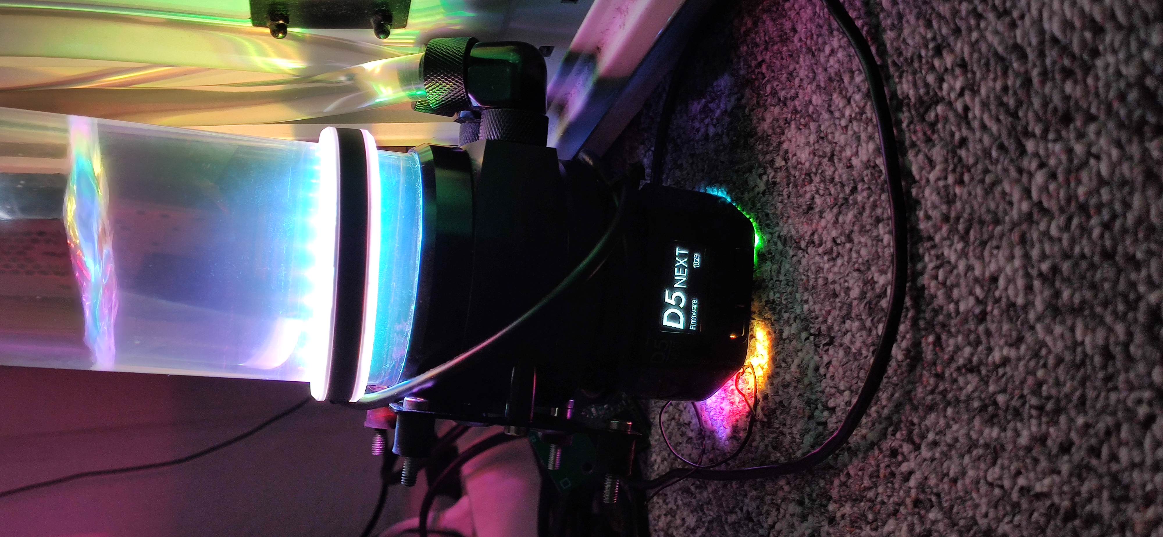

Ich formuliere es mal anders: Die Enermax hat so viel Förderdruck, das in meinem Monoblockvon EK komplett aufschäumt und das is en Fakt das die D5 Next davon Sternensysteme entfernt ist. Aber schluss jetzt damit. Hier mal ne konstruktive Neuigkeit!! MC Gyver hat zugeschlagen!!!!
