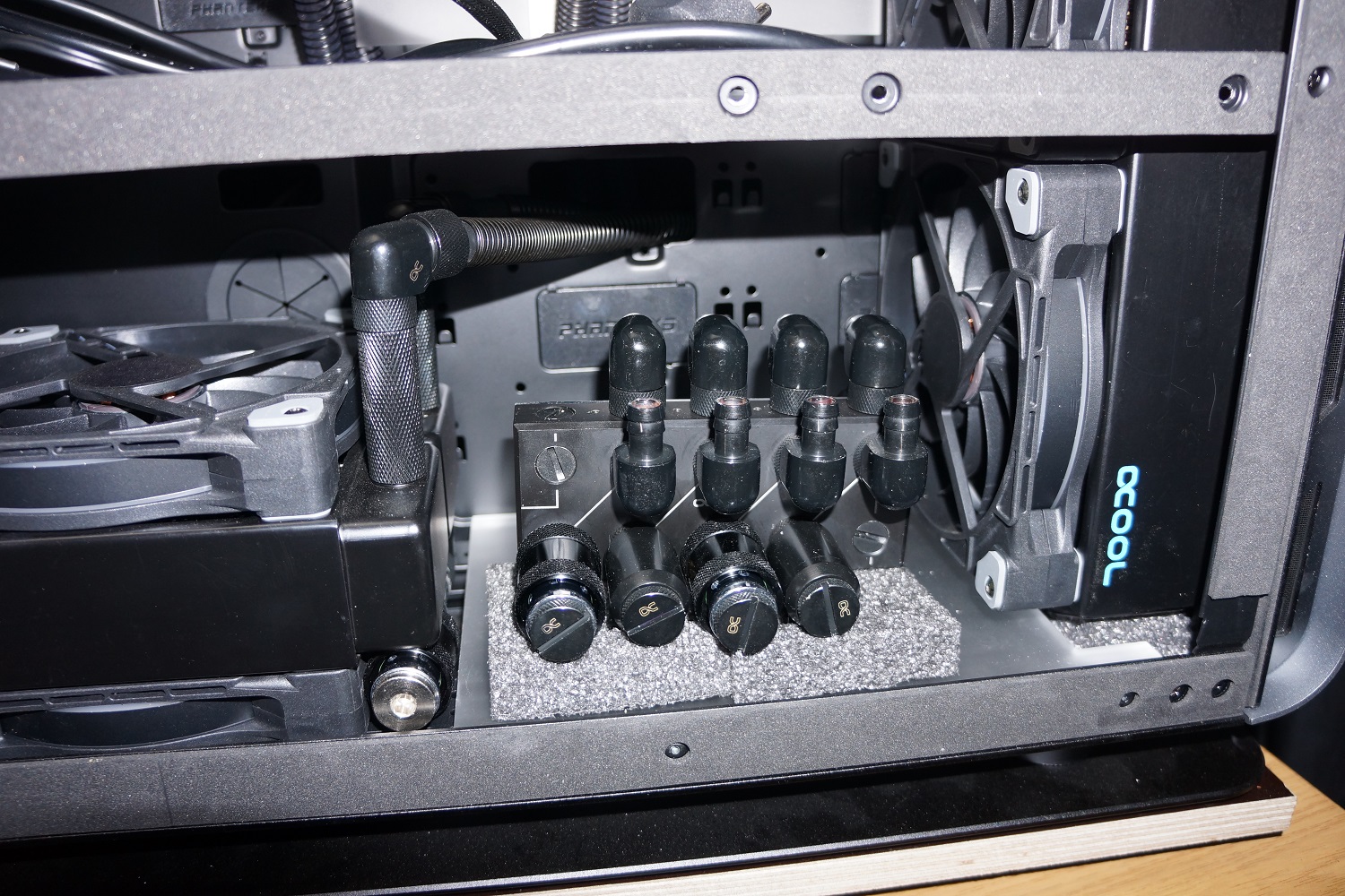

wenn du mit Leakshield befüllen willst dann integriere einen kleinen Kugelhahn mit 1/4 Zoll Anschlüssen hinter einem T-Stück am tiefsten möglichen Punkt in deinem Kreislauf. Je tiefer umso mehr Wasser läuft von alleine ab.
Der sollte wenn möglich im Vorlauf der Pumpe sein, also auf der Druckseite. Damit befüllst du direkt durch die Kreiselkammer der Pumpe in den AGB. Damit läuft die Pumpe niemals trocken und baut sofort Druck auf.
Ich habe jeweils einen Kugelhahn im Vor- und Rücklauf, auch um beim Wasser ablassen zu belüften. Das geht schneller als Leakshield oder irgendwo einen Radiatorstöpsel entfernen. Braucht natürlich 2 Schläuche mit 1/4 Zoll Schlauch-Nippel .
Beides, befüllen und ablassen funktioniert so erstklassig. Zur Not kannst du zum vollständigen entleeren wenn du irgendwo einen Wassersack hast auch mal durchblasen,
Für die Skeptiker unter euch wegen der Bakterien in der Atemluft - ich mach das mit einem kleinen Kompressor ... :D
So sieht das dann bei mir aus :
Also in der Bauphase.
»Ecodrive« hat folgende Datei angehängt:
  • DSC01186.JPG (637,52 kB - 211 mal heruntergeladen - zuletzt: 2. Oktober 2026, 04:10)
