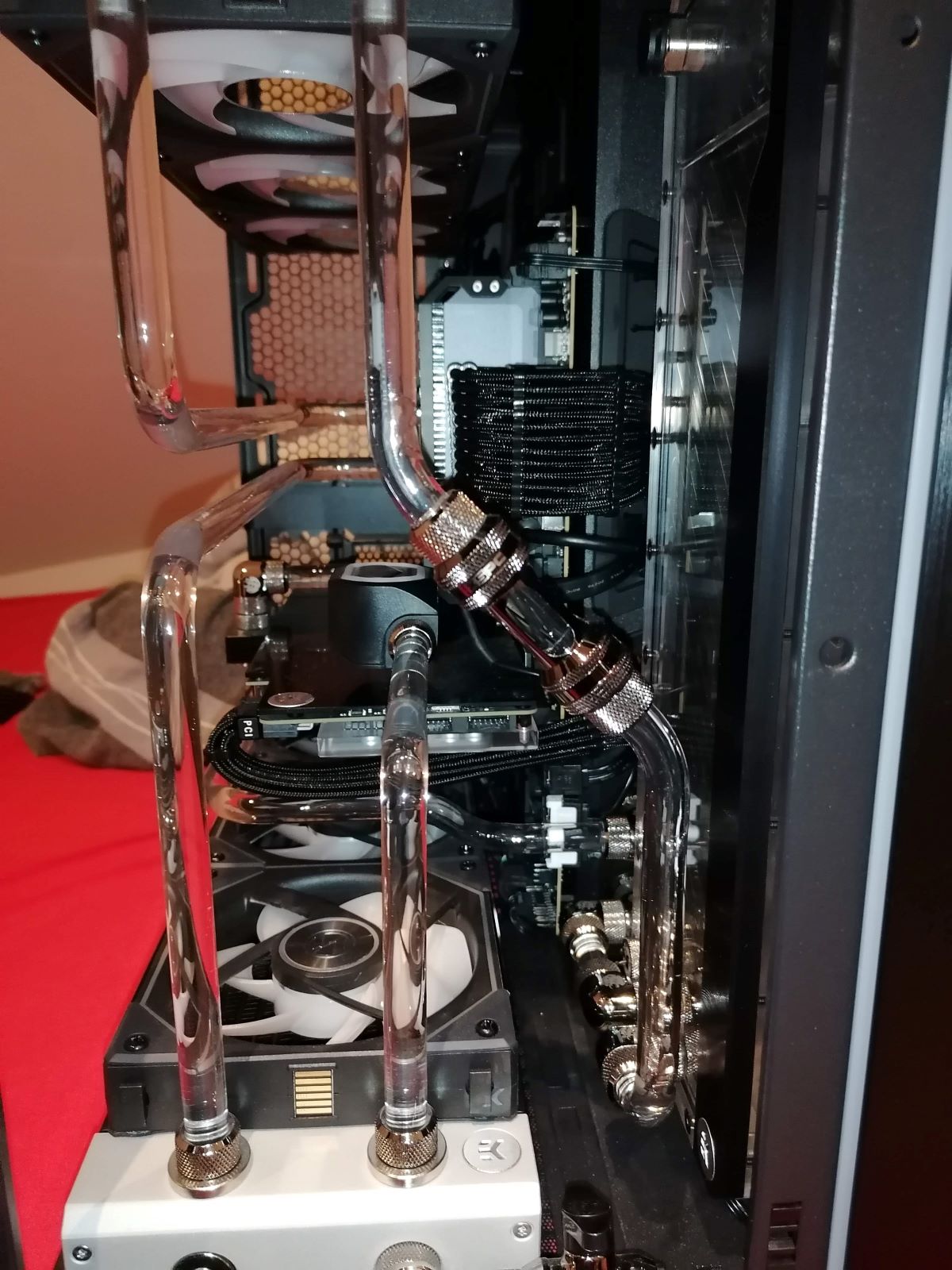

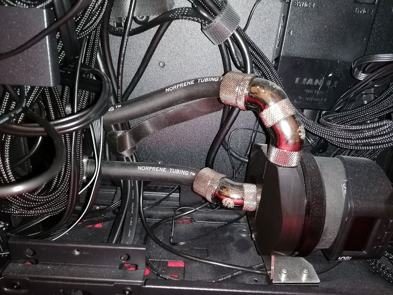

ich habe im Juni einen neuen PC zusammengabeut mit einer Wasserkühlung.
D5 Next Pumpe und High Flow Next Durchflussensor.
Der Rest ist ersteinmal egal und dürfte keine Rolle spielen.
Ich habe das Phänomen, dass mein Durchfluss trotz konstanter Drehzahl der Pumpe, mit fallender Wassertemperatur sinkt.
Schaut mal selbst im Anhang.
Als ich den PC frisch zusammengebaut hatte, hatte ich einen Durchfluss von ca. 60 l/h bei 2% Pumpenleistung und ca.180l/h bei 100%.
Die 180 l/h erreiche ich immer noch nur die 60 l/h bei 2% eigentlich kaum. Ich sage mal, es ist schwierig das zu prüfen, da es nur gehen könnte, wenn das Wasser warm ist.....
Im Desktopmodus muss ich die Pumpenleistung auf ca.20% stellen, damit der Durchflussensor nicht 0,0 l/h anzeigt.
Hat jemand eine Idee was hier los ist?Ist der Durchflussensor defekt?

pbogocz
Freitag, 10. November 2023, 20:24
das ist schon mal interessant.
Nur habe ich wie ihr seht, einen Abfall von über 50% Durchfluss.
Bei ca 38°C waren es ca 70l/h und bei ca. 35°C fliel es dann unter die 25l/h und war nicht mehr messbar. Das sind 3°C - das geht nicht.
Habe gerade noch Schläuche gecheckt und in die Kühler reingeleuchtet, ob da etwas drin ist... nichts gesehen.
»pbogocz« hat folgende Dateien angehängt:
