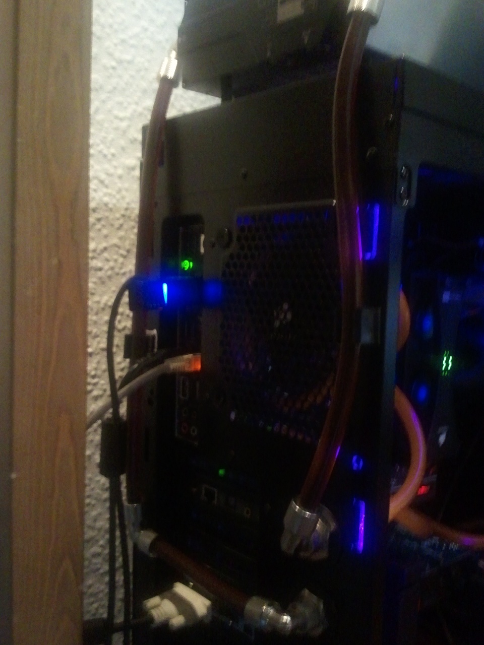

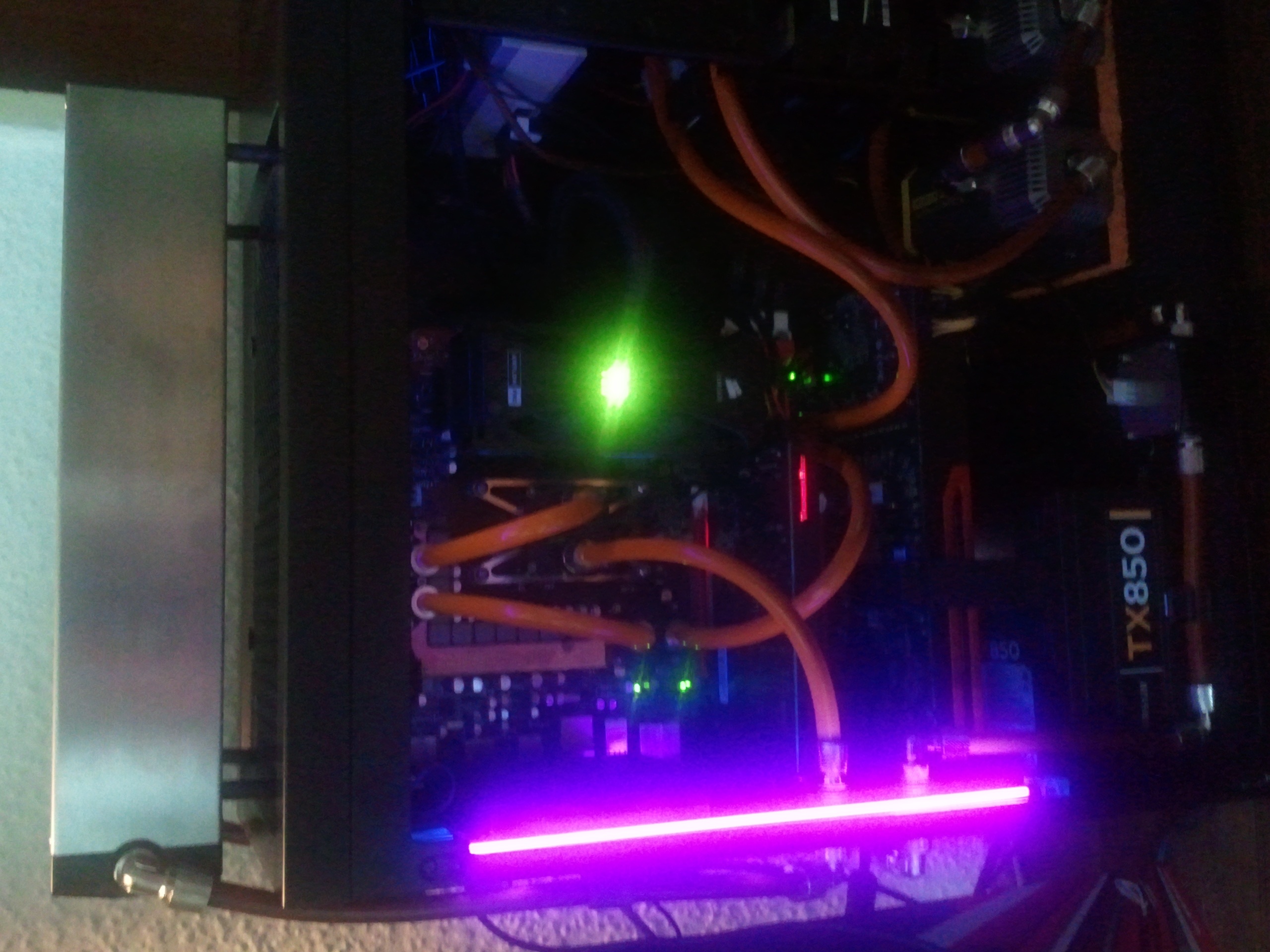

-> ich vermute mal das du die standart lüfter im gehäuse gelassen hast auch den 200mm im deckel und deinen Radiator einfach dan ausen draufgeschraubt hast ..? Das kann nicht gut gehn. dein 200er kühl den radi nicht wirklich du soltest dir 2x 140 mm lüfter besorgen und die den radi kühlen lassen
MAch mal ne foto von deinem system mit offener seitenwand

Ein Paar Fotos wären nicht schlecht.

leider ist die Qualität nicht so gut, Handycam:/
Zur CPU, Standard-Takt mit Turbomodus.
Der Lüfter drück die Luft durch den Radiator bzw es ist genau so, wie du es beschrieben hast ;(

so wie du dein radi mit luft versorgst wird das nix die luft strömt nicht durch den radi sondern mehr daran vorbei, denn luft geht den weg des gerigsten wiederstands :!:
dann ist deiner Radiatorfläche eventuel etwas klein für deine system . bestücke dein radi mal mit lüftern also 2x140 mm die du unter dem radi anbrigst so das die lüfter durch den radi die luft durchdrücken

Als erstes solltest du verhindern, dass der Radiator quasi-passiv arbeitet.
Stell ihn direkt auf das Gehäuse, bau einen Rahmen drum (Vorkammer) oder setz Lüfter auf den Radiator.

Von den Bildern her würde ich sagen, dass an die Rückfront auch noch ein 120mm Radiator + Lüfter hinpassen würde wenn er nicht zu dick ist, das würde den Kreislauf auch etwas entlasten.

Ich habe das Problem gelöst, wie ja schon angesprochen wurde, war es einfach die schlechte Belüftung.
Jetzt hab ich zwischen Gehäuse und Radiator 2 x 120mm Lüfter installiert: Phobya Nano-G 12 1500rpm PWM.
