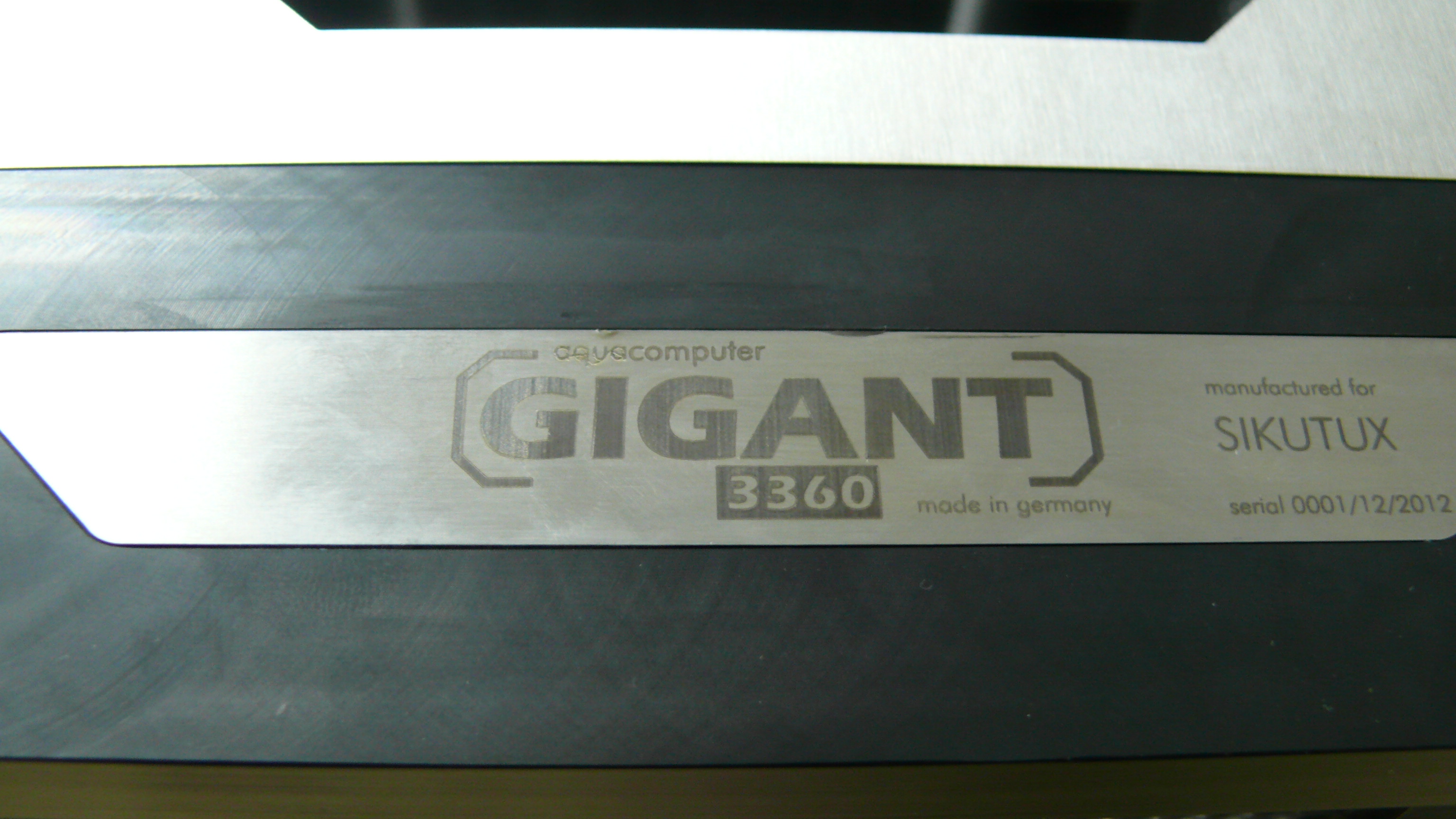

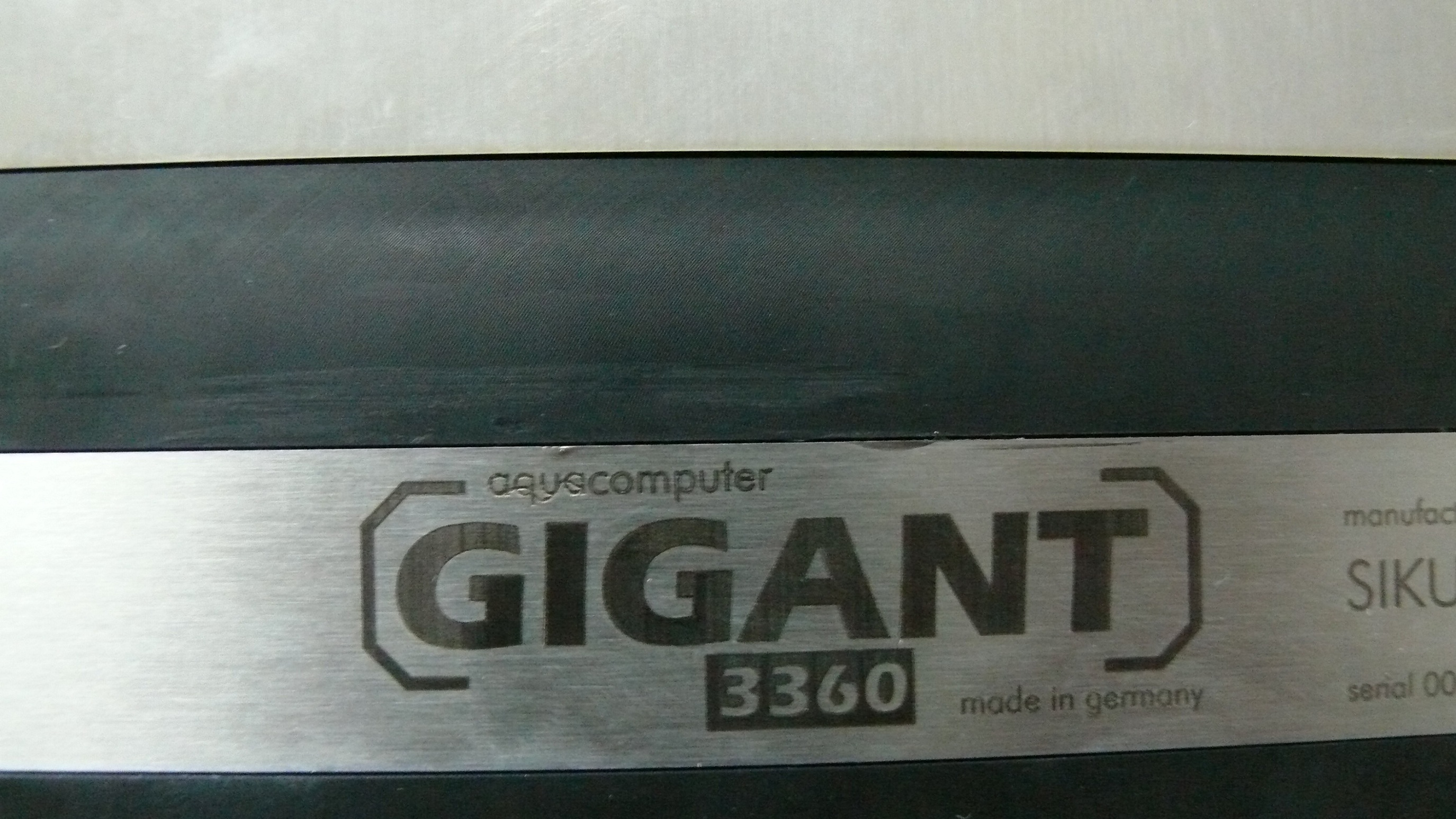

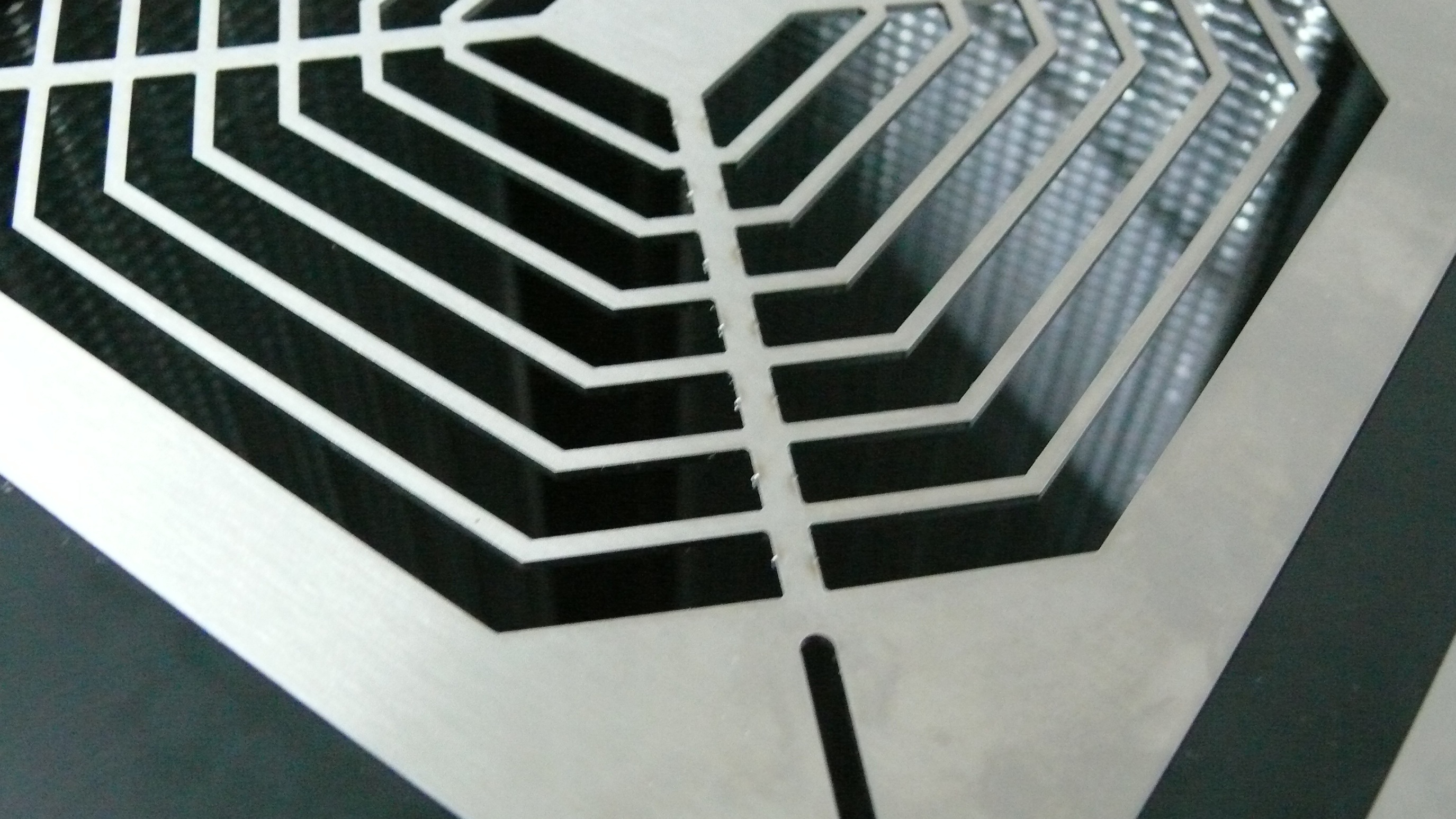

Habe heute meinen Gigant 3360 bekommen und bin extrem enttäuscht und auch etwas angefressen :cursing: von euch hätte ich mehr erwartet für den Preis...
so nun zur Mängel liste
1. Der Gigant 3360 steht nicht sicher er kippelt die Füße sind nicht gleich lang, ein Fuß ist etwas kürzer
2. das Typenschild ist unsauber verarbeitet es hat am Rand diverse Macken
3. Lüfter Gitter oben vom Lasern den Grat nicht entfernt im Grunde wäre es mir Wurst aber da es ein sichtteil ist fällt es doch auf
Qualität/ Preisleistungsverherhältnis Mangelhaft, Verbesserungswürdig

Das sollte natürlich nicht sein. Bitte melde Dich beim Support, wir werden da sicher eine Lösung finden. Die Füße dürfen nicht kippeln und auch die beiden Edelstahlteile sollen so nicht aussehen.
Am besten, Du schickst ihn direkt an uns zurück.

Vor allem beim Lasern der Edelstahlteile.
Ich hatte mir einen Umrüstsatz für den Cuplex XT DI gekauft, und musste erst mal die Nase die beim Lasern übrig bleibt wegfeilen, damit ich die Teile überhaupt verbauen konnte. :( :thumbdown:
So etwas sollte echt nicht sein.

Ich habe mich auch schon über die Qualität meiner AMS Radiatorblende wundern müssen.
Schon recht deutliche Spuren wo der Laser wohl an/abgeschaltet wurde und die Kanten der Unterseite sind messerscharf.
Dienstag, 11. Dezember 2012, 16:39
Die Stellen, die Du meinst, sind beim lasern von Bauteilen nicht zu vermeiden. Das sind kleine Microjoints von 0,4mm Breite an denen die ausgelaserten Bereiche beim Prozess hängen bleiben. Die würden sich ansonsten nämlich aufstellen und mit dem Schneidkopf des Lasers kolidieren. Alle Laserteile haben diese Joints. Das werden wir auch nicht ändern können und wir versuchen durch intelligentes platzieren diese so weit wie möglich zu reduzieren. Auf dem gezeigten Foto haben die Blenden pro Schlitz nur einen Joint, das ist das Minimum.
Nur sehr kleine Ausschnitte können ohne Joints geschnitten werden, wenn die Gefahr der Kollision besteht müssen diese mit Joints gehalten werden. Die Ausschnitte werden nach dem lasern per Hand herausgebrochen, hierdurch bleibt aber natürlich ein Steg stehen.
Hallo Stephan,
ja das stimmt. Allerdings passt das optische Ergebnis überhaupt nicht zu dem Made in Germany Qualitätsanspruch. Wenn ich überlege was die Konkurenz da für nette Maschinen in ihren Hallen stehen hat :D :crazy: Sprich mag sein, dass mit eurem Laser so nicht geht, aber darum ging es auch niemandem, technisch geht es!
Gruß Max Payne
Xfiles_de
Dienstag, 11. Dezember 2012, 22:36
Hätte man die Joints nicht in der ecke machen können ? dann würde es nicht auffallen ! Bei mir war es damals auch beim Triple Radiatorblende ! Da habe ich alles mit einer Schlüsselfeile weggefeilt :whistling:

Geändert hat sich das bei euch aber schon.
Wenn ich da meine alte Airplex 360 Blende anschaue, da sieht man fast gar nichts von den Joints.
Und an meinem Umrüstsatz für den Cuplex waren die über 1 mm lang.
Hier in meiner Firma haben wir auch gelaserte Bleche aus Edelstahl.
Diese lassen wir extern machen, und da sind die Joints auch nicht vorhanden,
man sieht nur an der Schnittfläche wo der Laser angefangen hat.
Pilo
Mittwoch, 12. Dezember 2012, 06:17
Ich bin ja dafür, dem Lieferumfang von Produkten mit markanten Laser Joints eine kostenfreie zusätzliche Schlüsselfeile beizulegen. Denn wenn man ein 'sauberes' Produkt nicht ab Werk bekommt, sollte einem doch wenigstens die Möglichkeit gegeben werden die optischen Mängel selbst zu beheben. Eine Anleitung zur richtigen Verwendung einer Feile sollte natürlich auch nicht fehlen, notfalls auch als downloadbares PDF-File.

@SeYeR: Du hast recht, optisch sieht das um Längen besser aus als die hässlichen oberen und unteren mit Laser Joints verunzierten 'Spinnennetz'-Blenden des Gigant. Vielleicht sollte man solch eine Blende mit Gigant-Maßen optional im Shop für die anbieten denen das Original nicht gefällt.
Ich glaub, ich wart so lange mit der Bestellung, bis solche 'Aquaduct'-Lüftergitter verfügbar sind.
P.S. Ich stell mit gerade vor, wie mein Aquaduct mit den Spinnennetz-Blenden des Gigant aussehen würde. Gruselig!
Dieser Beitrag wurde bereits 2 mal editiert, zuletzt von »Pilo« (13. Dezember 2012, 04:47)
Donnerstag, 13. Dezember 2012, 11:27
Dein aquaduct ist auch nicht achteckig......
Wir werden uns dazu sicher noch mal Gedanken machen.
Könnte man das nicht evtl. durch einen kurzen Trip durch die Trommel oder einen kleinen Sandstrahlstoß etwas beheben/abmildern? Dass das unverhältnismäßig teuer wird wenn bei jedem einzelnen Teil ein Azubi dran rumdremeln muss, ist mir schon klar, aber o.g. Möglichkeiten vor der Endbehandlung mit der Bürste würden auch die Brandverfärbungen des Lasers etwas reduzieren. Ansonsten: Microjoints in die Ecke wär natürlich schon viel besser...
Hier geht's zum RGBAmp
Donnerstag, 13. Dezember 2012, 14:53
Der Verfärbunden können wir noch reduzieren. Wer die weg haben möchte (egal an welchen Bauteil) : Eine Stunde in Cola legen, dann sind die weg.
