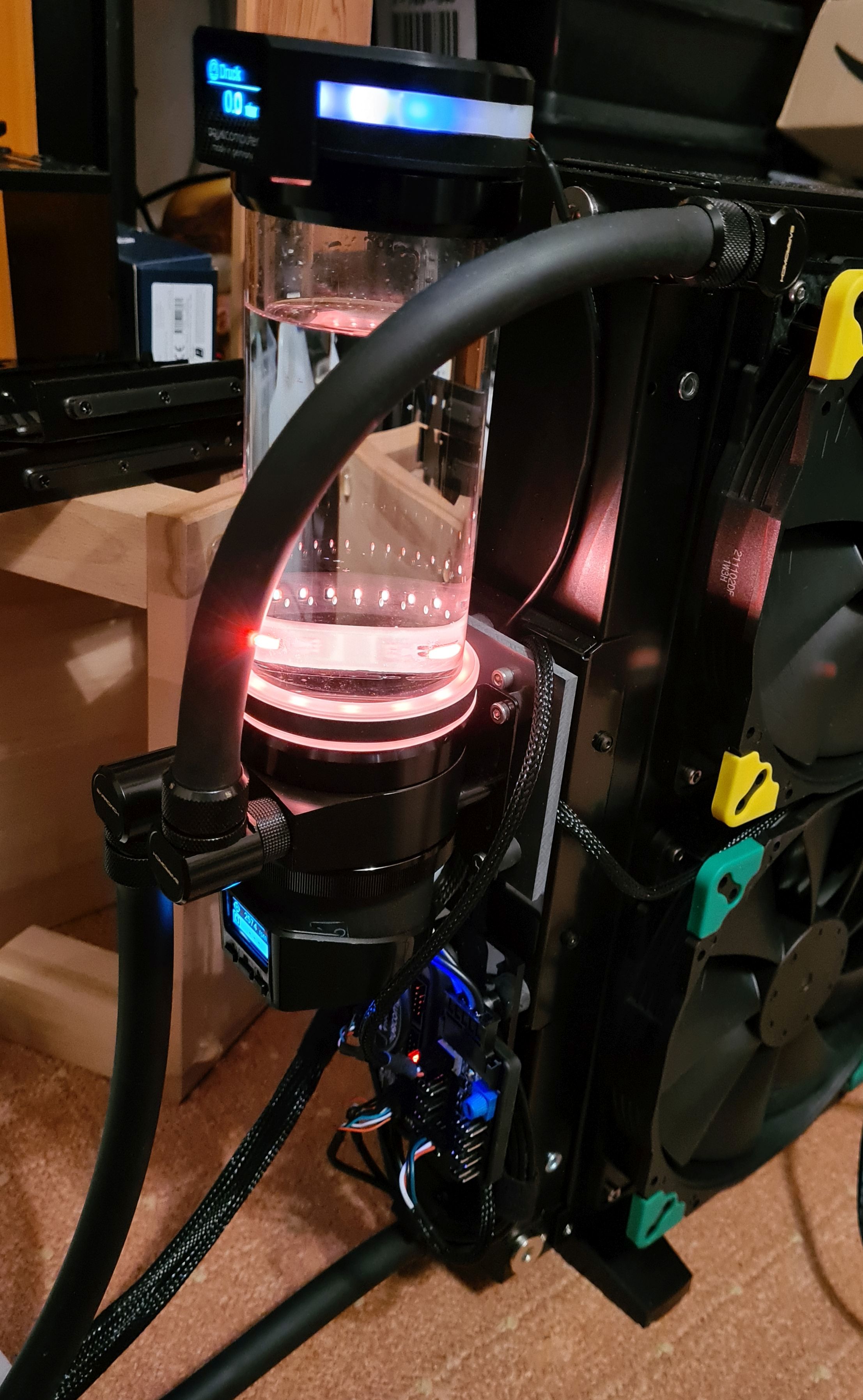

Ich habe eine Ultitube 150 mit D5 Next und Leakshield gekauft. Ich habe dann kurz gestestet und dazu nur In und Out der Pumpe mit 2m Schlauch verbunden. Da hat der Leakshield noch problemlos funktioniert.

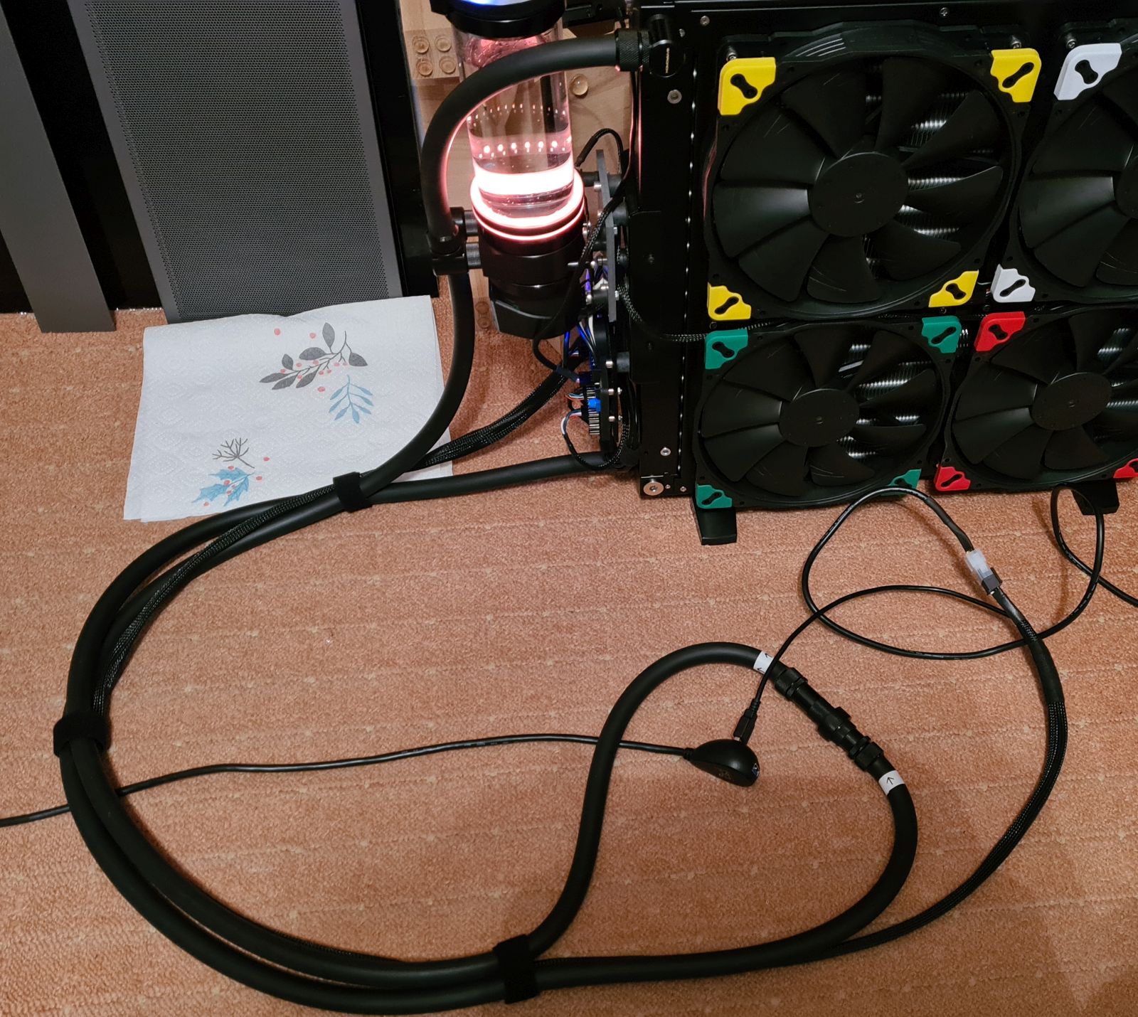

Jetzt habe ich den externen Loop fertig und der Leakshield baut einfach keinen Unterdruck auf. Verbaut sind:
  • Mo-Ra3 420
  • Ultitube 150 mit D5 Next und Leakshield
  • 2 Schnellkupplungen, aktuell miteinander verbunden zum Testen
  • Kühlflüssigkeit: DP Ultra

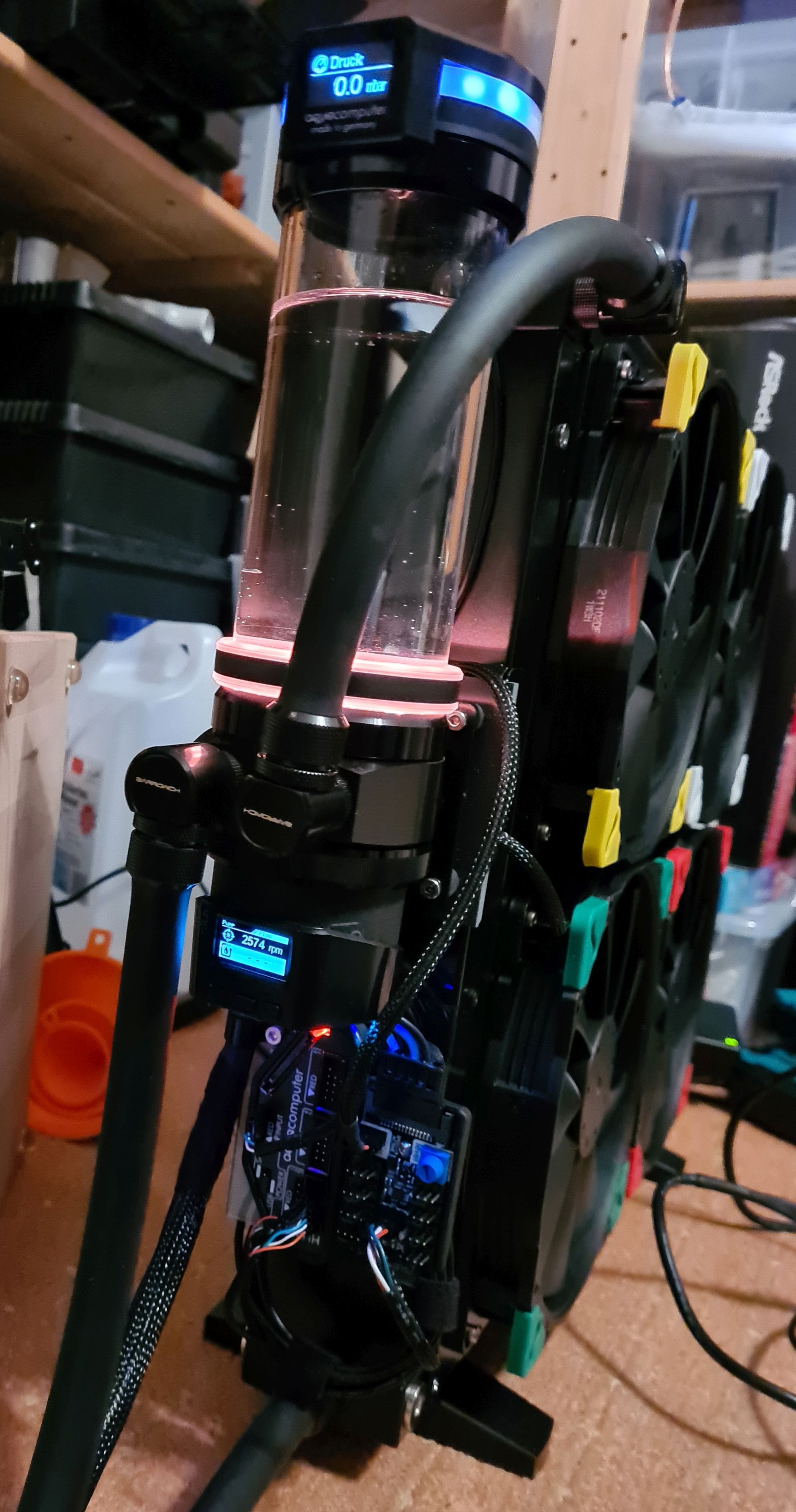

Es funktioniert alles, die Pumpe läuft, entlüftet ist auch und es kommt nirgends Kühlflüssigkeit raus. Nur der Leakshield will nicht mehr, Die Dichtung sieht gut aus, wenn man das ganze kippt so das die Kühlflüssigkeit bis zum oberen Rand steht, kommt auch nichts raus. Wenn man den Test startet, kommt der Leakshield auf ca. 20 mbar, sh. Screenshot.
Ist das Teil defekt? Auf Werkseinstellungen und neu einrichten habe ich schon probiert und den Hubby7 über SATA mit Strom zu versorgen auch. Ich habe den Leakshield auch direkt über ein Kabel USB-A auf den Mikrostecker angeschlossen. hat alles nichst gebracht. Was kann ich noch ausprobieren bevor ich das Teil zurückschicke?

Ich habe jetzt den AGB 30 min auf den Kopf gestellt, das ist auch dicht. Scheinbar also doch der Leakshield defekt.

Ich habe jetzt das System entleert und wieder nur einen Schlauch zwischen In und Out der Pumpe gelegt. Es ändert sich nichts, der Leakshield ist defekt. Ich werde den Support kontaktieren.
