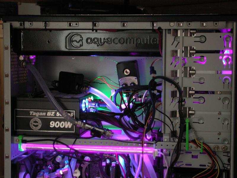

Die Angewohnheit, sich einen Filter (Durchlaufbremse) in den Wasserkreislauf einzubauen, habe ich seit Anbeginn. Leider gab es nur Plastik oder Messing. Das Drahtnetz des Messingfilters war sehr engmaschig und hielt die Krümel Aluminiumoxid gut fest. Leider zeigte nur die Durchflußgeschwindigkeit, ob der Filter dabei war, sich zuzusetzen.
Die Aqua Computer Filter waren ein großer Sprung nach vorne. Ich habe den Vorgänger und den jetzigen Filter mit ¼ Anschluss im Einsatz und bin hochgradig begeistert. Aber die Befestigung macht mir auch Probleme. Aber ich kann bei meinen regelmäßigen Kontrollen sehen, ob der Filter gereinigt werden muss.
Wie man im Bild leicht sehen kann, nutze ich zurzeit eine simple Aufhängung, da das Gewicht des Filters zum Abknicken der Schläuche führen würde. Bei Gelegenheit dremele ich mir auch ein Alublech zurecht, das links und rechts fest geschraubt werden kann.
Die Idee den Filter unten anzubringen, hatte ich noch nicht. Ich bin froh, unten keine Schläuche ziehen zu müssen, da die 13/10er leicht knicken. Aber das ist ja konstruktionsbedingt.
Viel Spaß beim Entwickeln :D
Glieder HR
This post has been edited 1 times, last edit by "GliderHR" (Apr 29th 2010, 2:39pm)

Filter drehen
Friday, April 30th 2010, 1:39pm
@Turbostaat
Wie sagt man bei Radio Eriwan:
Im Prinzip ja, aber wenn ich den Filter reinigen will, muß ich durchs ganze Gehäuse greifen - so bin ich direkt dran und kann auch leichter für Trockenheit darunter sorgen. Ich muß auch noch was zum Aufbau sagen: der Radiator hält gerne Luft fest - um die raus zu bekommen habe ich den Auslass zur Pumpe im AGB rechts, der Wasserauslass Radiator ist links, da das Gehäuse zum Entlüften immer auf die rechte Seite gelegt wird. Deshalb liegt auch dort der Filter vor der Pumpe und somit auf der rechten Seite des Gehäuses..
CU
GliderHR
