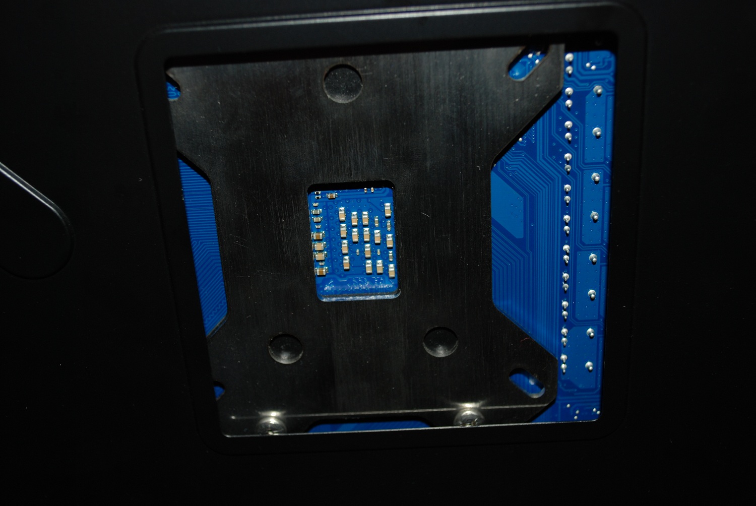

Da ich aus den Threads hier im Forum oft entnommen habe, dass bei AM3 Boards die vorhandene Backplate genutzt werden kann, hab ich das halbwegs erwartet.
Dem ist bei dem GA-770TA-UD3 "leider" nicht so, da die vorhandene Backplate fest integrierte Muttern enthält, die man nicht entfernen kann. Demnach muss die alte Plate ersteinmal AB !
Erste Anhalteprobe, leider noch im Gehäuse:
Die Montage der dem cuplex kryos xt beigelegten Backplate erwies sich allerdings als deutlich komplizierter, als man zuerst annimmt.
Da die Montageanleitung nur Abbildungen von Intel Produkten beinhaltet, ist sie bei diesem Mainboard nicht sehr hilfreich.
Der erste Schritt ist, die Schrauben durch die beigelegte Backplate zu stecken, die schwarzen 2mm hohen Distanzringe über die 4 Schrauben zu stecken, und die Hartgummimatte darüber zu legen.
Doch genau DA hat man mit diesem Mainboard das 1. Problem.
Als AM3 Besitzer muss man die 4 Löcher in der Backplate benutzen, in denen man die Schrauben nicht verschieben kann. Wenn man dann aber die Hartgummimatte darüberlegt und ZUSÄTZLICH die 2mm hohen Distanzringe über die Schrauben steckt, hat man nach dem Durchstecken auf der Oberseite des Mainboard nur noch gut 1mm der Schraube übrig ^^
Also musste ich die schwarzen Distanzringe wieder entfernen und konnte sie nicht benutzen.
Demnach habe ich also "nur" die Hartgummimatte zwischen Mainboard und Backplate und somit auf der Mainboard-Oberseite auch 3mm Schraube, was völlig ausreichend ist, um damit arbeiten zu können ^^.
Die einzige Sorge hatte ich, als ich schon beim ersten Test-Anlegen der Backplate + Hartgummimatte gesehen habe, dass das "Loch" (Rechteck) in der Backplate deutlich kleiner ist, als die von GigaByte vormontierte Backplate. Somit ist im Endeffekt der Abstand zwischen den Bauteilen der Rückseite des CPU-Sockels und der Backplate/Hartgummimatte nur noch ungefähr 1-2mm, anstatt zu vorher gut 5mm.

Anschließend folgen die kleinen weißen Unterlegscheiben, die man von der Mainboard-Oberseite auf die 4 Schrauben legt und anschließend die 4 Sechskant-Gewinde oben drauf schraubt. (Dabei sollte man darauf achten, dass man diese schon beim Festschrauben so positioniert/festhält, dass jeweils 2 der 6 Kanten parallel zu den Erweiterungssteckplätzen (PCI etc.) ausgerichtet sind, damit später auch die Halterung des cuplex kryos xt ohne große Probleme auf die Sechskant-Gewinde passt.)
Soweit so gut. Wenn man dann also die Backplate samt Hartgummimatte (und ohne schwarze Distanzringe) "montiert" hat, kommt das Auflegen des cuplex kryos xt mit seiner Halterung.

Wenn dieser Punkt erreicht ist, sollte man nochmal von der Rückseite des Mainboards kontrollieren, ob die Schrauben der Backplate auch nicht locker sind und gegebenenfalls nachziehen.

Auch die Backplate von der Mainboardrückseite ist vom Aussehen nicht übel und würde auch ohne Gehäusewand durchgehen ^^
