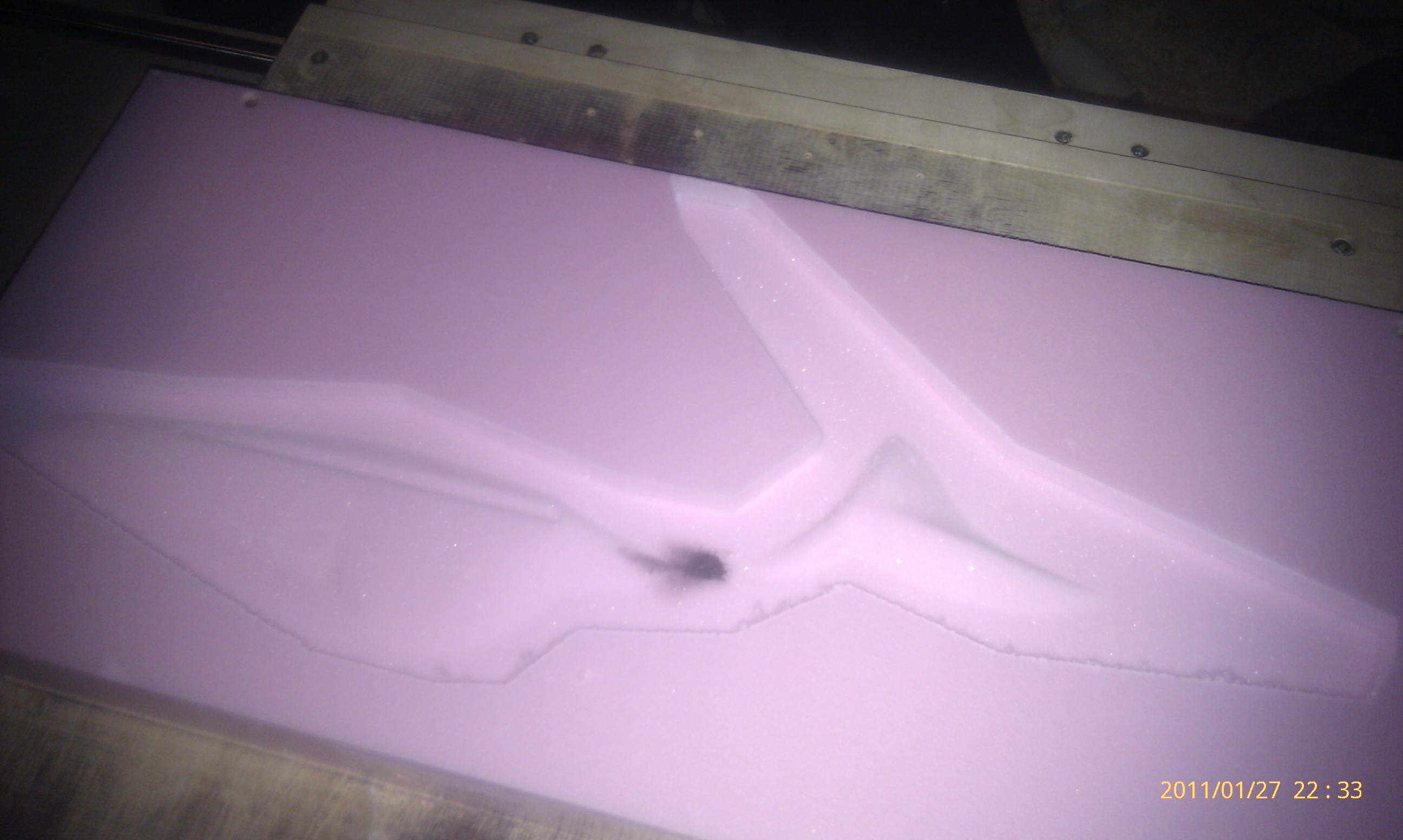

Der Stand gestern Abend:
(der schwarze Fleck ist öl welches ungeschickter weise von der Trapezspindel runtergetropft ist...
Das wird aber bei der nächsten Bearbeitungsschicht zum Glück weggefräst.

Interessant. Gut Styrodur (?) setzt dem Fräser ja keinen nennenwerten Widerstand entgegen, aber die Proxxon-Halterung ist schon anspruchsvoller. Da ist das Gute Stück wohl steifer als ich befürchtet habe. Prima, Glückwunsch! :thumbsup:
Edit: Das Styrodur-Teil - was zum Geier ist das?? ?(

Das Material was da gefräst wird hast du richtig erkannt -> Styrodur. Deswegen kann ich auch die vollen 10mm des Fräsers zustellen.
Wenn das ding fertig ist wird es mit Glasfaser überzogen und zum Tiefziehen von Flugzeugmodellen benutzt. Es soll einen Pteranodon darstellen. :)
Das Bild zeigt den ersten Durchgang. Heute wird die nächste Runde gestartet. Insgesammt braucht es drei Gänge, bis das Teil fertig ist.
