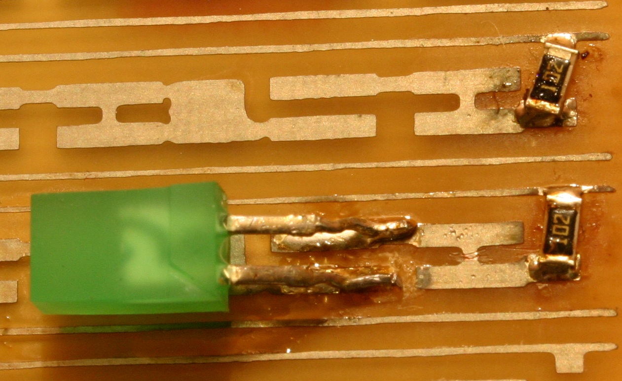

LotadaC
Friday, November 18th 2011, 9:31pm
Themenwechsel (deswegen neuer post):
Da wir grad bei ... ähm ... unkonventionellen Methoden waren, hab ich eben mal ein wenig experimentiert:
-Thermocouple zwischen 2 Platinenreste geklemmt, und vorsichtig(!!) in den Toaster geschoben.
-Innerhalb von 1:15 min auf 200°C, 260°C nach 2 Minuten - und es beginnt nach überhitztem FR4 zu stinken...
-ok, die Platinen sehen auch leicht gebräunt aus -> wohl doch zu heiß
-weiter
-'ne andere Ausschuß-Platine mit geeigneten Pads gesucht
-da ich nicht auf Reflow ausgelegt bin, die Pads normal verzinnt, und mit Colophonium überzogen
-Bauteile platziert, und das ganze nochmal -> aber nur bis 235°C
Ok ok, nicht schön, aber als proof of concept durchaus gelungen (auch die LED geht noch). Der Schnodder da ist Colophonium, und liesse sich mit Alkohol beseitigen. Und mit richtiger SMD-Löt-Paste sollte das Thema Positionierung gegessen sein.
Hmm... och nö... ich sehe mich schon wieder tagelang über den Aufbau und die Programmierung eines PID-geregelten Reflow-Ofens nachgrübeln...
This post has been edited 1 times, last edit by "LotadaC" (Nov 18th 2011, 9:33pm)

Den Toaster ersetzte mal durch nen Minigrill von Aldi und schon haste das Problem erledigt. Was den Reflow-controller angeht: Gibt's auch fertig zu kaufen.
