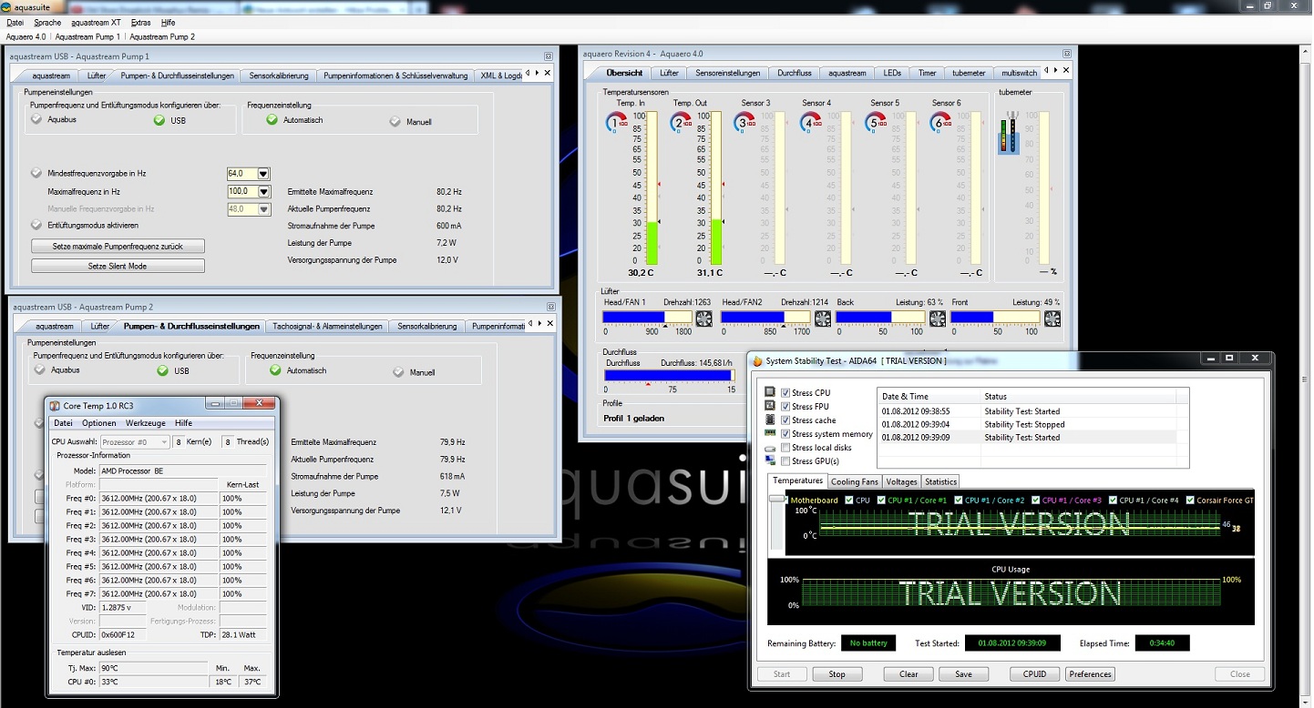

Zu meinem Problem:
ich hatte in den letzten heißen Sommer tagen extreme Temperatur Probleme, sodass sich der PC schon not abschaltete.
Wenn ich normal im Internet surfe und filme gucke ist die Wassertemperatur ca. 31 - 35 °c warm, beim Spielen z.b BF3 sind es ca. 39 - 42 °c, die CPU-Temperatur beträgt dann schon ca. 62-68 °c.
Prime usw. muss ich nach Kurzer zeit abbrechen, da er die 71 °c überschreitet und soweit ich weit ist das die Max. Temperatur für den FX-8150.
Der Durchfluss beträgt 155 Liter/Stunde, der Radiator ist sehr heiß man könnte auch ein paar Spiegeleier auf ihm zubereiten.
Ich wohne in einer Dachgeschoss Altbau Wohnung, die schon relativ warm wird!
Was könnte ich an der Kühlung noch verändern, um die Leitung zu steigern, da meine Wasserkühlung ja bis 500 Watt TDP ausgelegt ist und ich dass nicht im Ansatz voll ausreize.
PS: Normal wollte ich auch noch meine HD7970 in den Kühlkreislauf mit einbeziehn.
Bin für jede Hilfe sehr dankbar.
Mfg Hakimi

in welche richtung arbeiten deine lüfter auf dem Radiator >Drücken die lüfter die lüft durch den Radi oder Ziehen sie die luft durch den radi<
mit nem 280 Radi noch ne graka kühlen das wird nicht reichen
Mfg Sikutux
-> ich vermute mal das du die standart lüfter im gehäuse gelassen hast auch den 200mm im deckel und deinen Radiator einfach dan ausen draufgeschraubt hast ..? Das kann nicht gut gehn. dein 200er kühl den radi nicht wirklich du soltest dir 2x 140 mm lüfter besorgen und die den radi kühlen lassen
MAch mal ne foto von deinem system mit offener seitenwand
This post has been edited 1 times, last edit by "sikutux" (Jul 28th 2012, 9:38am)

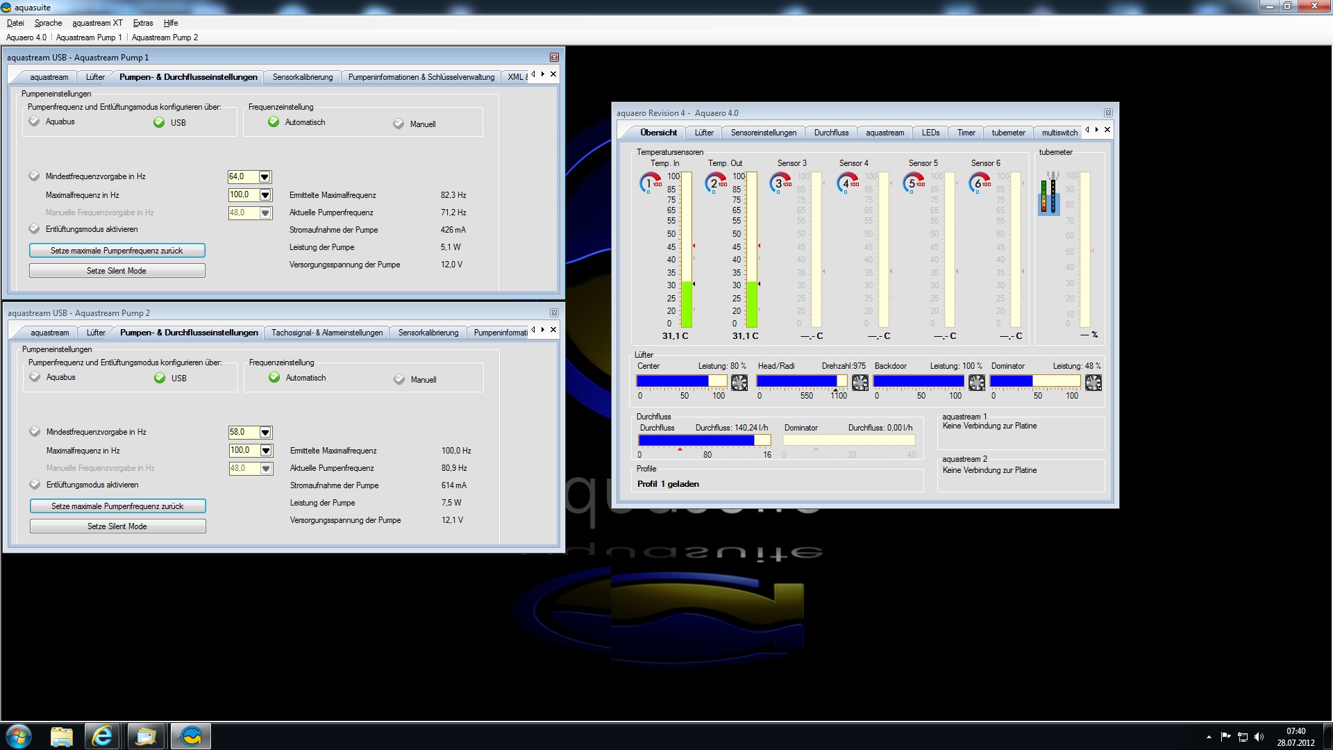

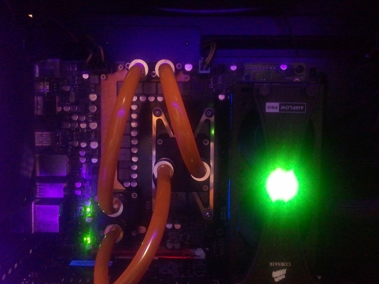

Hakimi
Saturday, July 28th 2012, 10:44am
leider ist die Qualität nicht so gut, Handycam:/
Zur CPU, Standard-Takt mit Turbomodus.
Der Lüfter drück die Luft durch den Radiator bzw es ist genau so, wie du es beschrieben hast ;(
Welche Lüfter wären den gut dafür geeignet?
mfg
