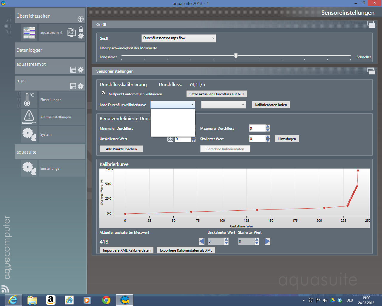

MPS flow 100 keine Kalibrierdaten mehr
Sunday, March 24th 2013, 7:05pm
Ich kann bei mir keine Kalibrierdaten einstellen.
Nur weiße Felder. Wie man es auf dem Bild sehen kann.

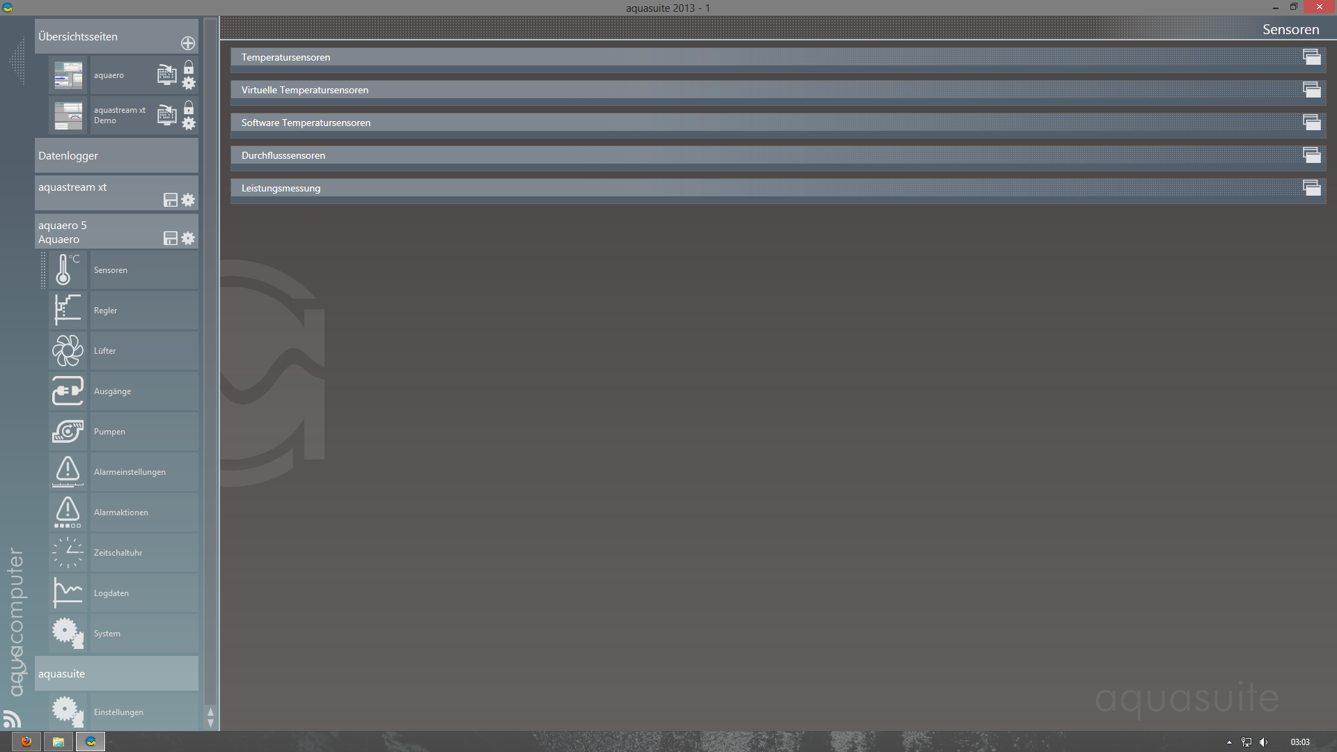

Ich habe ein Problem mit meinem Aquaero 5 XT: Seit dem ich eben die neue Aquasuite 2013-1 installiert habe (auf Windows 8 x64): Sehe ich die Punkte "User Interface" und "Information Pages" nicht mehr. Hat jemand das selbe Problem oder weiß jemand wie ich das beheben kann? Ich habe schon ein Reset des Aquaero versucht und einen Neustart des Gerätes und des PCs.

RE: MPS flow 100 keine Kalibrierdaten mehr
Monday, March 25th 2013, 7:15am
Sehr seltsam. Installiere die aquasuite mal neu undlösche vorher alle xml Dateien im Ordner: "C:\ProgramData\aquasuite-data"

SGAMaddin
Monday, March 25th 2013, 7:47am
Zu meinem Problem bezüglich der fehlenden Seiten: Ich habe es jetzt gelöst, ind dem ich die ganze Aquasuite nochmal neu installiert habe. Da ist wohl was bei der ersten Installation schief gegangen. Vor der Neuinstallation habe ich alle Daten (in Programme und ProgrammData bezüglich Aqua Computer) gelöscht.

Monday, March 25th 2013, 8:57pm
Mein Problem ist behoben. Vielen Dank !!!
