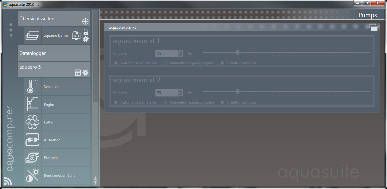

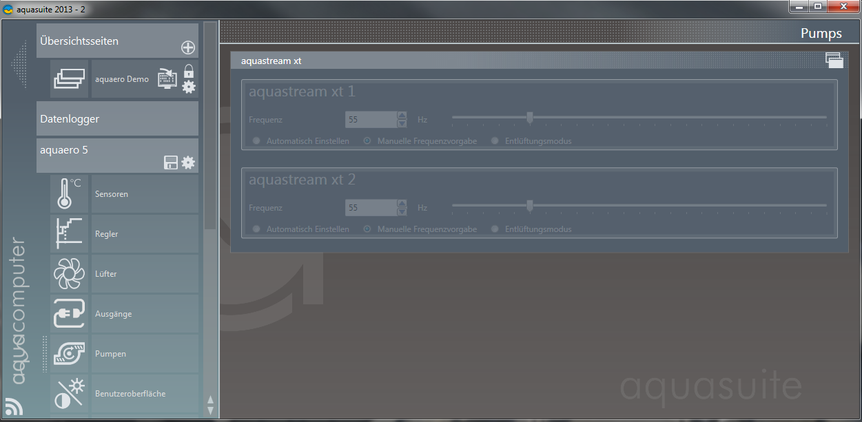

Pako69
Problem nach update
Tuesday, March 26th 2013, 5:39pm
Habe auch ein Problem!!!!! Meine pumpe wird nicht mehr erkannt nach Update auf 1029<br>Ist es möglich auf 1027 zurück zu flashen ,unter ferfügbaren seiten wird mir auch kein pumpe angezeigt
Pako69 has attached the following images:
This post has been edited 2 times, last edit by "Pako69" (Mar 26th 2013, 5:51pm)
Tuesday, March 26th 2013, 6:11pm
Morgen früh gibt es einen Fix dafür. Dann einfach noch mal die aquasuite neu laden und drüber installieren + firmware flashen.

Tuesday, March 26th 2013, 6:34pm
Die Auslieferung der Version 2013-2 ist bis morgen gestoppt, dann gibt es ein Firmwareupdate. Zurückflashen auf eine alte Version ist nicht möglich.

Wednesday, March 27th 2013, 8:01am
Das Release 2013-2 ist wieder Online, mit einer aktualisierten aquaero 5 Firmware.
Wer die Firmware 1029 auf dem aquaero 5 muss sich die aquasuite noch einmal runterladen und neu installieren. In der Firmware 1029 war der aquabus zu Testzwecken deaktiviert. Mit der 1030 sollte alles so laufen wie gewohnt.
