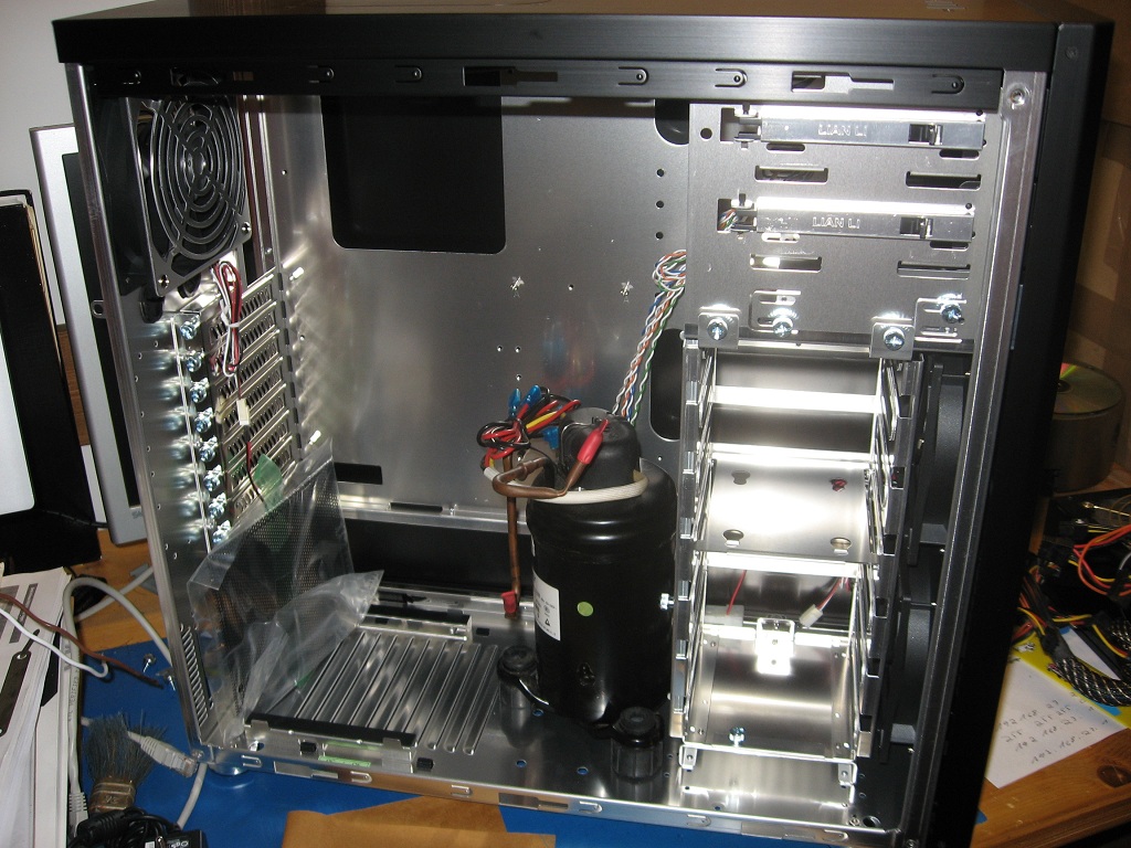

Ich wollte gerne meinen Zweitrechner mit Kompressorkühlung ausstatten. Die Rahmenbedingungen waren, dass es maximal ein Midi Tower werden darf und die Kokü dort intern verbaut werden muss.
Daher fiel die Wahl auf das Lian Li PC 9F. Bei diesem Gehäuse hat man mit demontiertem Festplattenkäfig eine Menge Platz in der Front. Zudem sitzt das Netzteil unter dem Mainboard und man hat dadurch unter der Grafikkarte genug Platz für den Einbau der Kokü.
Nach einigen Überlegungen habe ich mich für einen Mini Rollkolbenverdichter aus einem Luftentfeuchter entschieden. Ein Hubkolbenverdichter wie er in Kühllschränken verbaut ist braucht eine zu große Aufstellfläche und bietet nicht genug Leistung.
Der Mini Rollkolben hat 6,45ccm Hubraum und passt problemlos unter die Grafikkarte.
Als nächstes musste die Platzierung des Verflüssigers festgelegt werden. Eigentlich war geplant einen Airplex EVO 120 intern am hinteren 120mm Lüfter zu verbauen. Als das Gehäuse jedoch vor mir stand musste ich feststellen, dass eine Verstrebung unter dem Gehäusedeckel im Weg ist.
Da ich in der Vergangenheit schon mehrere Gehäuse beim Waküeinbau mit dem Dremel bearbeitet hatte wollte ich dieses Mal auf jegliche Modifikationen am Gehäuse verzichten, so dass ein 100% iger Rückbau auf den Originalzustand möglich ist.
Daher entschied ich mich den Verflüssiger direkt unten in der Front zu platzieren und die Kokü als "Drop-in" Lösung zu bauen.

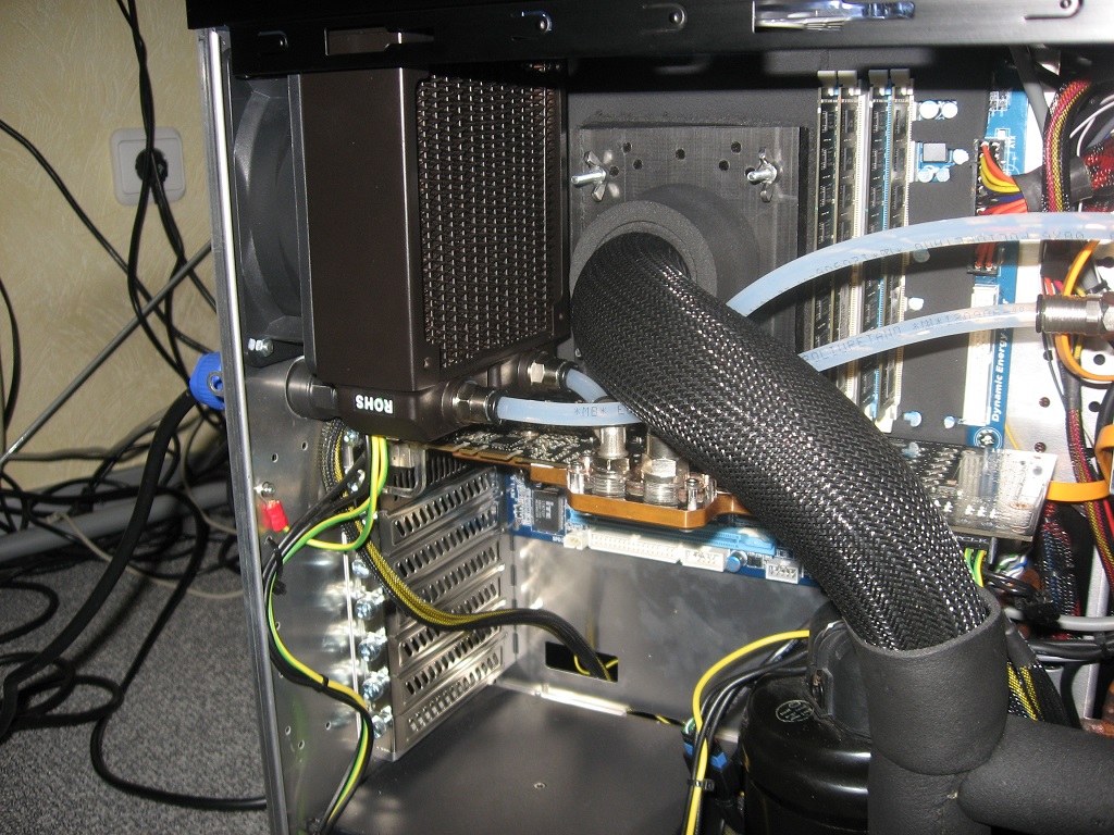

Ich konnte mich mit dem externen Radiator doch nicht so anfreunden, daher habe ich noch einen gekauft, der an die Position des hinteren Lüfters passt

Der interne Radiator ist denke ich die bessere Wahl, da kompakter. :thumbup: Aber wie ist es mit der Kondenswasserbildung bei einer längeren Laufzeit unter geringer last? Bei mir entsteht unter gegebenen klimatischen Bedingungen Kondenswasser neben, hinter der cpu und direkt auf dem kühler welches manchmal droht herunter zu tropfen. Hast du überall wo Armaflex ist auch Knetradiergummie verwendet, wurde selbstklebendes Armaflex verwendet oder das noch irgend wie anders fixiert? Interessiert mich nur mal wie andere dieses Problem gelöst / angegangen haben.
Patrickclouds
Sunday, June 2nd 2013, 6:13am
Mit Kondenswasser habe ich überhaupt keine Probleme, egal ob im idle oder nach größeren Lasten.
Weder nach 8 Std. spielen, noch im abgeschalteten Zustand mit aktiver 5V Standby-Spannung.
Überall wwp Armaflex ist befindet sich eine dünne Schicht Knetradiergummi. Auf der Rückseite vom Mainboard ist eine 6mm starke Armaflexdämmung, weil nichts stärkeres zwischen Mainboard-Tray und Mainboard passt.
In dem Ausschnitt direkt hinter der CPU ust dann noch eine 10mm Schicht mit Backplate.
Auf der Vorderseite befindet sich eine 10mm Armaflexschicht, wo für jedes Bauteil ein Ausschnitt gemacht würde, also für jede Spule, Kondensator, Steckerbuchse usw. Auf dieser Schicht ist noch eine weitere 10mm Schicht Armaflex. Da ich kein selbstklebendes Armaflex nehme (das bekommt man gar nicht mehr ab) ist noch eine kleine 19mm Armaflexschicht zwischen Halterungsplatte und der obersten Armaflexschicht geklemmt, so dass dadurch das Armaflex schon an das Board gedrückt wird.
