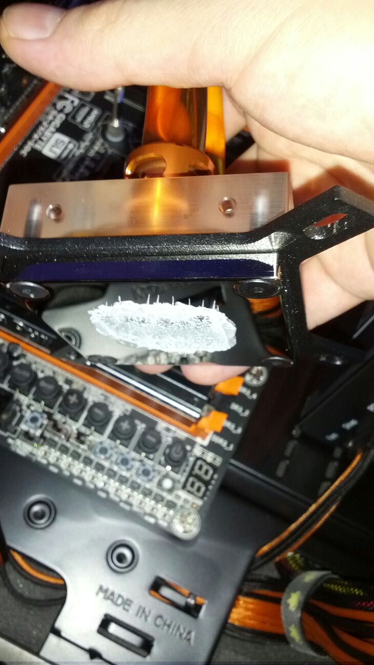

Anbei mal ein Bild vom Cooler, die Leitpaste war nicht ausreichend, das hat er erneuert und
hat mal eben 8 Grad verbessert. Schrauben sind bis Anschlag fest, da haste Recht, die muss
man anziehen bis nicht mehr geht. Aber was man so alles hört, so ist gerade diese CPU nicht
besonders Temperaturfreundlich und hat ab Werk schon schlechte Werte. (nicht jede ausgelieferte)
Die Fehlerquelle Wasser/Wasserhardware schliessen wir mittlerweile ganz aus, alles von AC
bis hin zum Aquero arbeitet 1A, wie erwartet.
