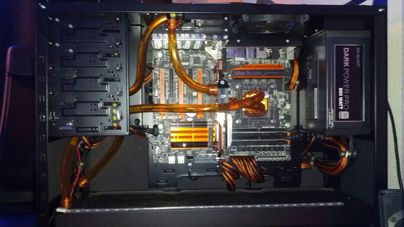

Hallo Gemeinde,
hab einem Freund ein System empfohlen welches er sich bei Caseking hat bauen lassen, klar
alles Teile von Aquacomputer drin bis auf den CPU Kühler, der ist von EK. Im Idle Modus ist
die CPU Temp. bei ca. 37 Grad, Benchmark angemacht, binnen 1 Sekunde ist die Kerntemp.
auf 98 Grad hochgeschossen. Das mehrfach probiert, nachgesehen ob Leitpaste zwischen
CPU und Kühler ist, alles da und ok. Wassertemp absolut OK und unter 40 Grad, nur sowie
der die CPU belastet geht die von Null auf Hundert, schaltet man den Bench aus ist die direkt
wieder bei ca. 38 Grad.
Abstürzen tut der auch laufend, aber auch im Idle... ist ein i7-4790K @ 4,5 GHz OC von Caseking.
Irgendwie kommt mir so sprunghafte Temps seltsam vor, bei mir komme ich mit einer alten CPU
nichtmal an die 50 Grad ran und da springen keine Werte so dermassen in und her.
Was würdet ihr vermuten ? Hab da was läuten gehört, das es bei der CPU Probleme mit dem
Kontakt zwischen dem DIE und dem Headspreader geben soll, aber nix fundiertes....
Wer ne Idee ? Ist sein 1. System mit Custom-Water-Coooling
Danke in die Gruppe, anbei Bild vom System wo C-King zusammengehämmert hat....
»Websatan« hat folgendes Bild angehängt:

Anbei mal ein Bild vom Cooler, die Leitpaste war nicht ausreichend, das hat er erneuert und
hat mal eben 8 Grad verbessert. Schrauben sind bis Anschlag fest, da haste Recht, die muss
man anziehen bis nicht mehr geht. Aber was man so alles hört, so ist gerade diese CPU nicht
besonders Temperaturfreundlich und hat ab Werk schon schlechte Werte. (nicht jede ausgelieferte)
Die Fehlerquelle Wasser/Wasserhardware schliessen wir mittlerweile ganz aus, alles von AC
bis hin zum Aquero arbeitet 1A, wie erwartet.
