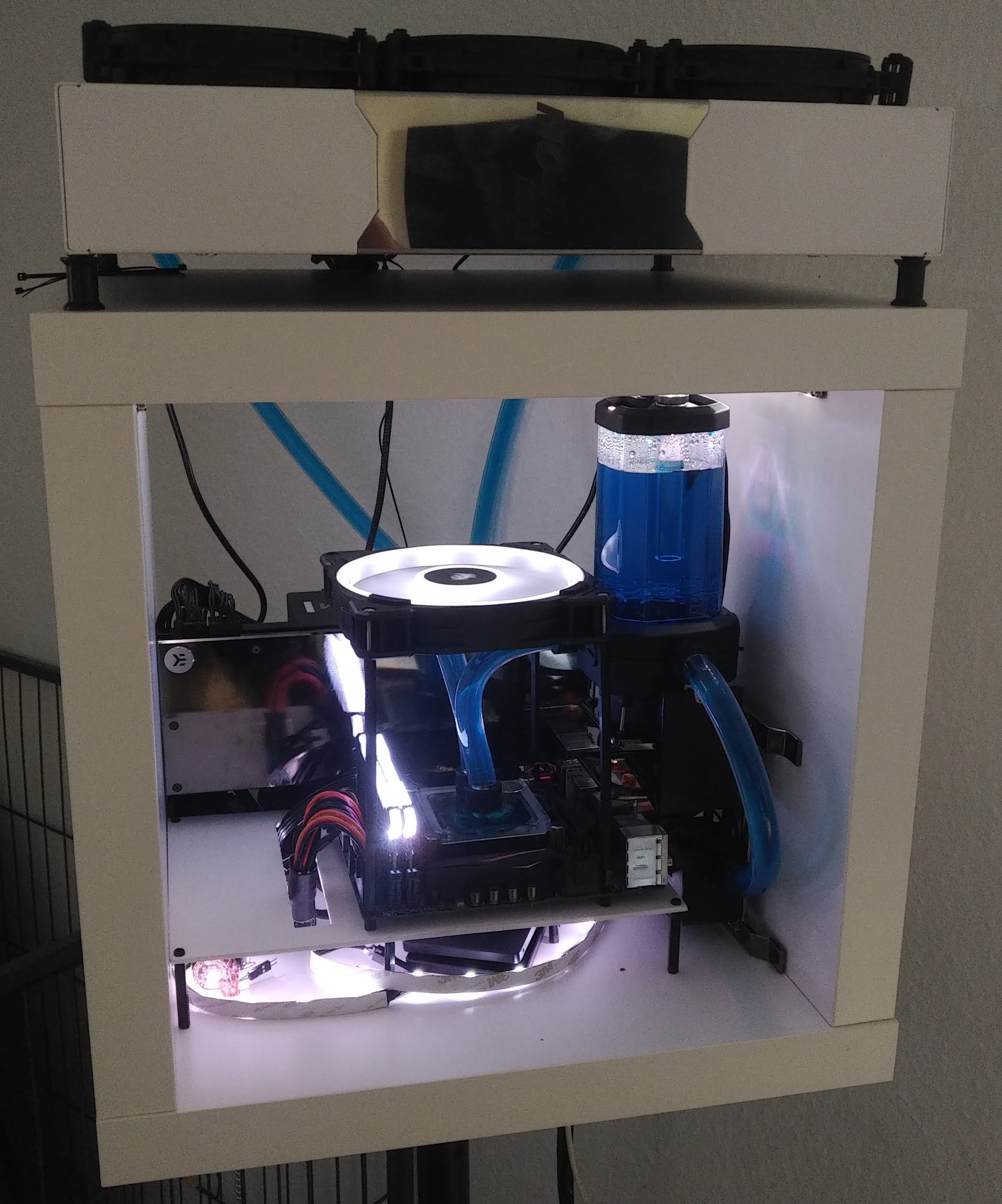

Corsair LED Streifen und die Beleuchtung einer Hydro X XD5 lassen sich auch problemlos mit dem Farbwerk betreiben. Ich habe dazu nur Fetzen an Info gefunden und letztendlich mit etwas ausprobieren keine Probleme gehabt. Dazu einen Splitty4 an das Farbwerk und ein Kabel gebastelt, das von dem Asus Stecker (+5V, Data, - , Ground) auf dem Splitty4 an die 3 Pins des Corsair RGB Kram geht (Belegung hier +5V der Pin mit der Aussparung an der Buchse, Mitte Data, Ground). Die Lüfter gehen ja problemlos über die entsprechenden Steckplätze am Splitty. :)
Wie sind denn die 4-Pin-Corsair Lüfterbeleuchtungsstecker belegt? Wollte den Kram ursprünglich daran klemmen, bin aber gescheitert.

Die Corair Lüfter haben ja einen 4Pin RGB Anschluss, weil sie 2 Data Leitungen haben. Eine ist Data In und die andere ist Data Out, welche dann mit dem Data In vom nächsten Lüfter verbunden werden kann.
Somit lassen sie die LED mehrerer Corsair Lüfter (Habe es nur mit LL120 getestet) in Serie hintereinander schalten.
Im Splitty4 ist dann die Daten Rückleitung (data Out) vom ersten Lüfter mit der Data In Leitung vom 2. Lüfter ...usw....... bis Lüfter 4 verbunden.
Das funktionsprinzip in der Farbwerk software ist dann gleich wie wenn man mehrere LED Streifen hintereinander hätte. Bsp: 4Lüfter = 4x16LED in serie = 64LED die du einzel ansteuern kannst
Im Gegensatz zu den WingBoost3 Lüfter, welche nur einen 3Pin RGB Anschluss haben, und somit nur parallel schalten kann. Bsp: 3Lüfter = 1x14LED aber parallel. daher leuchten alle 3 Lüfter synchron gleich
