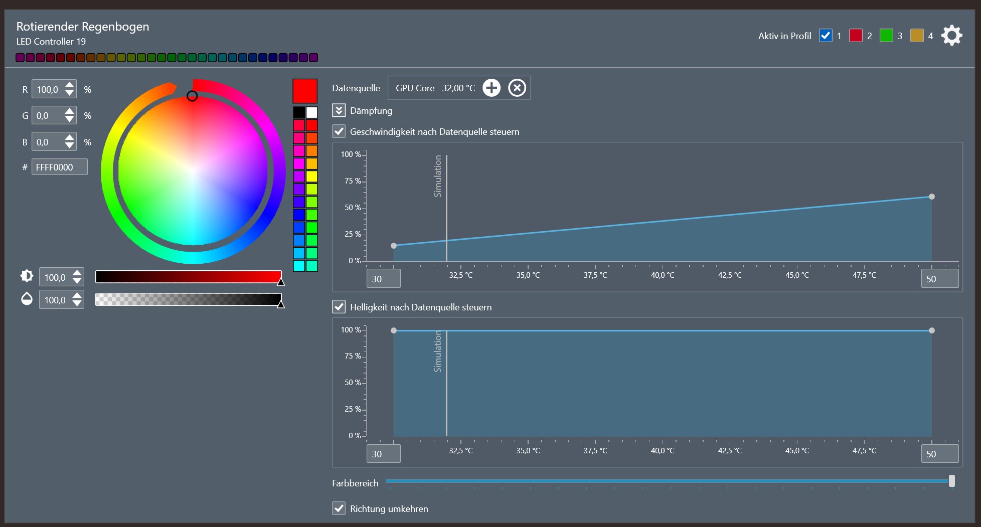

Sieht so aus als wäre ein Bug, wenn man die Helligkeit nach einer Datenquelle steuert.
Zumindest beim Regenbogen (aber ich denke auch in anderen Fällen) bekomme ich immer eine deutlich geringere Helligkeit, selbst wenn die Kurve komplett auf 100% steht. Es scheint nie heller zu werden.
Hier zur Illustration. Man beachte die trübe, dunkle Darstellung des Rainbows im Preview. In der Realität sieht's genauso aus.

Bei der Gelegenheit eine Frage: Wozu dient das Farbrad beim Rainbow? Nur zur Wahl der Farbsättigung? Da hätte doch ein einziger Schieberegler gereicht... :)
Ein Bereichs-Selektor (wie an anderen Stellen, dem alten Farbwerk z.B.) wäre doch viel sinnvolle an dieser Stelle. Also dass man den Regenbogen z.B. auf Blautöne begrenzen kann.
Das ist ein fehler in der aquasuite, das ist in der nächsten Version behoben
Quoted
Ja, genau dafür, einfach um es konsistent zu halten, sprich helligkeit, sättigung und tranzparenz.
