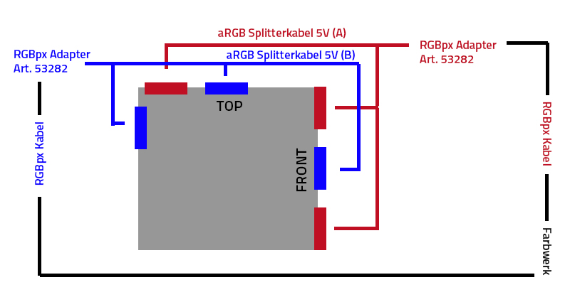

auch auf die Gefahr hin, mich mit dem Bild lächerlich zu machen: Mich würde interessieren, ob der nachstehende Testaufbau so funktionieren würde.
Ich habe Angst, dass alles in Rauch aufgeht.
Verwendet werden:
- 2x aRGB 3 auf 1 Y-Kabel
- 2x RGBpx Adapter (Art. 53282)
- 2x RGBpx Kabel (Art. 53260)
- 1x Farbwerk 360
Ich möchte die Lüfter versetzt anschließen, um zwei unterschiedliche Farben verwenden zu können. Im Beispiel Blau und Rot. "A" steht dabei für Splitterkabel A, "B" für das zweite Splitterkabel.
[img]https://forum.aquacomputer.de/index.php?page=Attachment&attachmentID=7753&h=6a79fee9081e3af70fe5e7881e8460ec46e657d3[/img]
Außerdem werden zukünftig noch zwei RGBpx Strips von Aquacomputer verwendet und ein Octo. An letzterem würde ich gern die Lüfter per PWM steuern. Macht das überhaupt Sinn? Als reiner PWM Controller und Zusatzpower für künftige Strips erscheint mir das recht schlüssig.
Und wenn ja: Macht es Sinn die Lüfter vom CPU-Kühler ebenfalls an den Octo anzuschließen und per PWM zu regeln? Oder die CPU-Lüfter lieber gesondert per PWM-Header auf dem MB?
Besten Dank vorab für Eure Hilfe!
