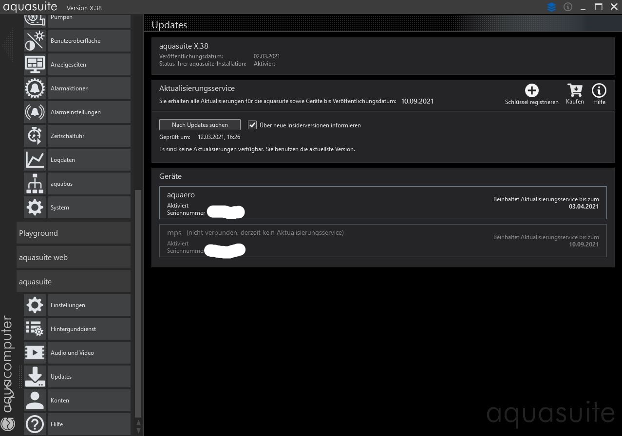

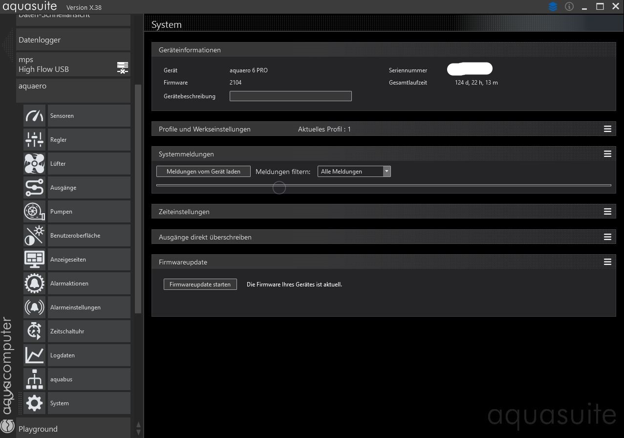

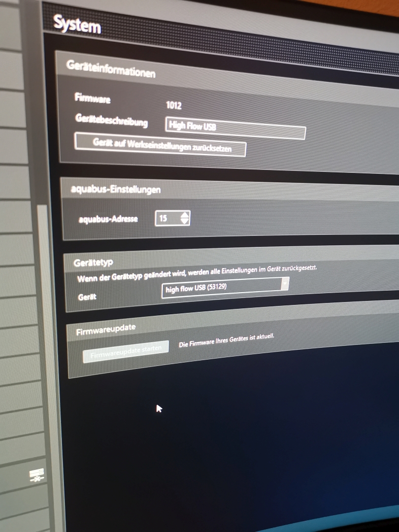

Was zeigt der Sensor in der aquasuite im Gerätefenster an?
Habe gestern noch versucht den DFM auf Aquabus low zu hängen, auch kein Erfolg.
das kann NICHT gehen! Siehe Anleitung.
Schließe NUR den MPS (Flow sensor) an das aquaero (aquabus) + USB an und trenne den PC mal 10 Minuten vom Strom.
Mache mit dem Setup eine Neuinstallion (alle daten löschen) der aquasuite und setzte alle Geräte auf Werkseinstellungen zurück.
Mach Screenshots (Keine Fotos) von ALLEN Seiten im MPS Reiter.
Im Sensor und Aquabus Tab vom aquaero.

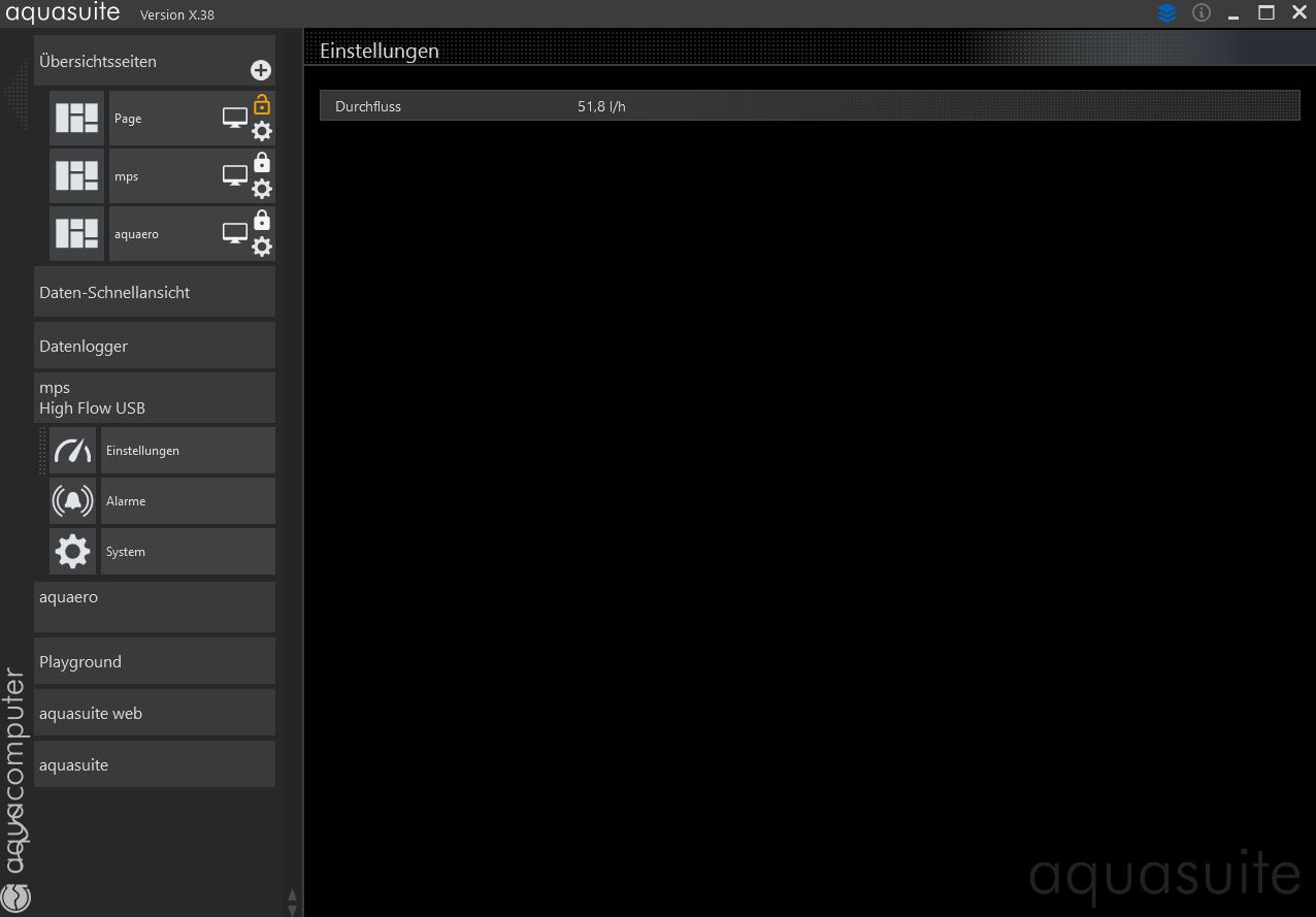

So alles erledigt und geht nicht :-)
4ng3ldust has attached the following files:
  • 1.jpg (95.14 kB - 277 times downloaded - Last download: May 11th 2026, 6:11pm)
  • 2.jpg (135.79 kB - 271 times downloaded - Last download: Jun 3rd 2026, 3:44am)
  • 3.jpg (80.9 kB - 263 times downloaded - Last download: Jun 15th 2026, 7:31am)
  • 4.JPG (148.63 kB - 265 times downloaded - Last download: Jun 14th 2026, 1:49pm)
  • 5.JPG (130.08 kB - 248 times downloaded - Last download: Jun 17th 2026, 4:58pm)
  • 6.JPG (66.39 kB - 238 times downloaded - Last download: Jun 21st 2026, 12:21pm)
  • 7.JPG (110.58 kB - 266 times downloaded - Last download: Jun 17th 2026, 2:30am)

Ja ist er bei Bild 5,6 und 7
Monday, March 15th 2021, 7:55am
da zeigt er ja auch einen Durchfluss an. Aber wenn du den sensor an den aquabus anschließt soll er am USB angeschlossen bleiben. also USB+ aquabus.
