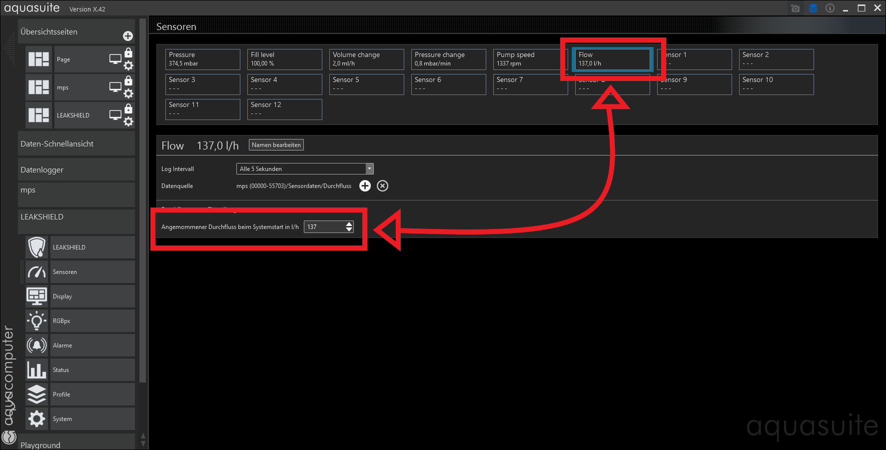

Die Werte nimmt die Aquasuite einfach an. Das sind die Werte, die man als angenommene Startwerte konfiguriert. Hab ich jetzt aber auch schon dreimal geschrieben.
Aussagekräftiger konfigurieren geht nicht. Ihr habt alle verfügbaren Einstellungen auf den Screenshots.
Dass es bei euch funktioniert, ist für mein System nicht relevant. Es muss hier funktionieren. :)
Aber als Senior SE weiß ich, dass das immer dann kommt, wenn die Entwickler mit ihrem Latein am Ende sind =).
Also, schau dir bitte alles nochmal genau an und sag mir exakt, was ihr wie getestet braucht, um die Fehlerquelle einzugrenzen. Aktuell ist das nach ITIL ein Fehler in der Aquasuite.

So, jetzt nochmal für alle, die den Zaunpfahl brauchen.
Die Sensoren für Pumpendrehzahl und Flow sind dem Leakshield zugeordnet. Es wird erstmal gar nichts angezeigt. Erst nach einem Neustart.
Nach dem Neustart werden dann statt --- die Werte für die angenommene Startwerte übernommen.
Hier nochmal mit lustigeren Werten, damit der letzte, der meine bisherigen Ausführungen nicht verstanden hat, es auch versteht ;)
Die Aquasuite wertet die Sensoren nicht aus, wenn sie dem Leakshield zugeordnet sind. Die direkte Auswertung funktioniert aber, wie man sieht.
Ergo, es ist ein Bug in der Leakshield-View oder dem Model oder dem Controller, keine Ahnung welches Pattern ihr benutzt. :)
Und hier nochmal mit voller Drehzahl.
Und nach Neustart des Rechners, weil die Aquasuite eins drüber wieder --- angezeigt hat. Warum, weiß ich nicht.
Hier noch Aquasuite- und Service-Versionsinfos.
Den Service habe ich auch schon durchgestartet. Ändert nichts.
Und noch ein bisschen Systeminfos.
Grüße

Thursday, July 29th 2021, 7:25am
Dann hast du beim Systemstart ein USB Problem, verzögere mal den Start des Service um 5..10 Sekunden. Da es ja direkt bei der Zuweisung funktioniert und nach dem Neustart nicht.
Was du auch mal machen könntest im Betrieb das USB Kabel vom USB Port am Mainboard oder leakshield kurz abziehen und wieder verbinden. Wenn es dann geht muss es etwas mit dem Systemstart um dem laden der Systemtreiber zu tun haben.
Das beides lässt sich lösen wenn man das Start Delay vom Service erhöht.
