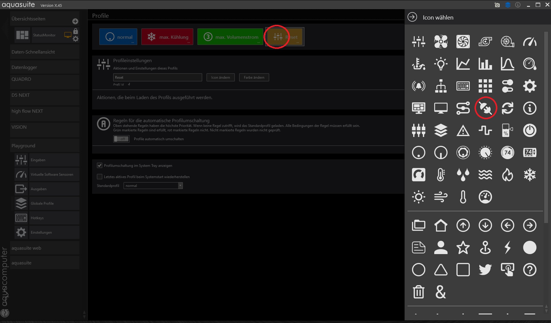

... und die Zuordnung der Symbole bei den globalen Profilen stimmt zumindest für das "Unplug"-Icon nicht - es wird dann immer das "Regler"-Icon angezeigt
