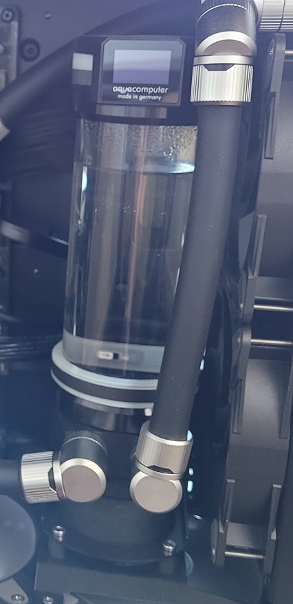

seit Anfang Jahr habe ich das Ultitube-Leakshield in Betrieb. Die ersten 5 Monate hatte ich keine Probleme mit Fehlalarmen. Nach einem Flüssigkeitstausch vor 2-3 Monaten bekomme ich bei jedem cold Boot einen Alarm "frequent pump activation indicates leakage", siehe angehängtes Bild cold_boot_alarm. Manchmal stehen da auch nur die ersten beiden Zeilen. Selten gab es auch bei den Fülstandsmessungen einen Alarm (selbe Meldung). Mir ist aufgefallen, dass der Pumpvorgang beim Boot seit dem Flüssigkeitstausch aus mehreren kurzen, rasch aufeinanderfolgenden Pumpstössen besteht, während es vor dem Tausch ein einziger, kontinuierlicher Pumpstoss war.

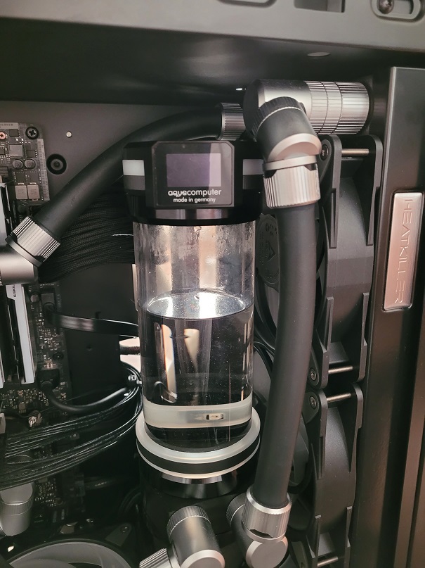

Nach dem Flüssigkeitstausch zeigte die Füllstandsmessung stets 100%, obwohl der Flüssigkeitsstand etwa gleich hoch war wie vor dem Tausch und es da stets 76% waren, siehe Bild reservoir_76.
Ich habe dann etwas Flüssigkeit aus dem Reservoir entfernt. Der Deckel des Leakshield war innen nass, die Membran leicht feucht. Ich habe sie mit einem Wattestäbchen vorsichtig getrocknet. Mehrere Füllstandsmessungen ergaben danach die Ergebnisse 55%, 68% und 100%, siehe Bild reservoir_55_68_100. Weiterhin gibt es bei jedem cold Boot weiterhin Alarme, und manchmal bei der Füllstandsmessung.
