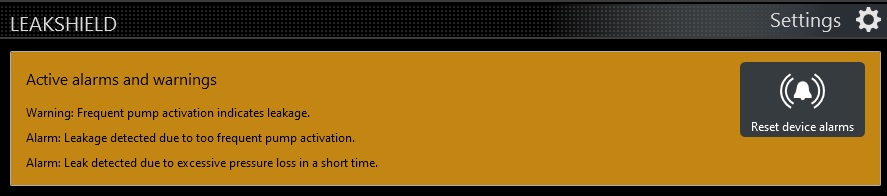

seit Anfang Jahr habe ich das Ultitube-Leakshield in Betrieb. Die ersten 5 Monate hatte ich keine Probleme mit Fehlalarmen. Nach einem Flüssigkeitstausch vor 2-3 Monaten bekomme ich bei jedem cold Boot einen Alarm "frequent pump activation indicates leakage", siehe angehängtes Bild cold_boot_alarm. Manchmal stehen da auch nur die ersten beiden Zeilen. Selten gab es auch bei den Fülstandsmessungen einen Alarm (selbe Meldung). Mir ist aufgefallen, dass der Pumpvorgang beim Boot seit dem Flüssigkeitstausch aus mehreren kurzen, rasch aufeinanderfolgenden Pumpstössen besteht, während es vor dem Tausch ein einziger, kontinuierlicher Pumpstoss war.

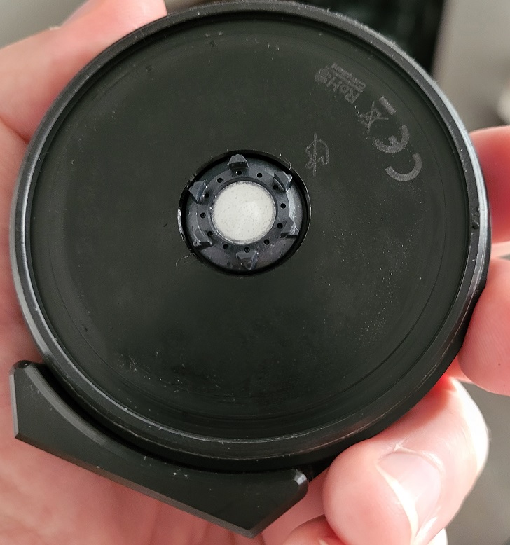

Die Membran sieht aus wie neu, keine Risse o.ä, siehe Bild membrane. Aufgrund der Platzverhältnisse im Gehäuse muss ich den Display-Teil des Leakshield bei der Installation ständig zurückdrehen (entgegen der Schraubrichtung), analog beim auseinanderbauen, da sonst das Display mit den Fittings kollidiert. Eventuell hat das viele Drehen intern etwas beschädigt?

Wahrscheinlich ist Deine Membrane verstopft. Dies führt zu dem mehrfachen Pumpen beim Start, da dann der Unterdruck kurz erreicht wird und wieder abfällt.
Entsprechend geht das LEAKSHIELD dann von einem undichten System aus.
Bitte mal zur Info: Welches Kühlmittel setzt Du ein?
Die Membrane kan man durch Auftropfen von Isopropanol reinigen. Auftropfen, 3 Minuten warten, mit Tuch absaugen. Dies mindestens 5 mal wiederholen. Danach erneut probieren.
Wichtig: Die Membrane nicht mechanisch belasten.

Eine verstopfte Membrane muss man mehrfach reinigen um sie wieder richtig frei zu bekommen. Ich denke, Du solltest beim Support eine neue bestellen und einbauen. Da Du jetzt neues Kühlmittel im System hast wird es dann sicher keien Probleme mehr geben.
Was hattest Du für einen Eindruck beim Reinigen: Gab es Ablagerungen? War etwas klebrig im System?
