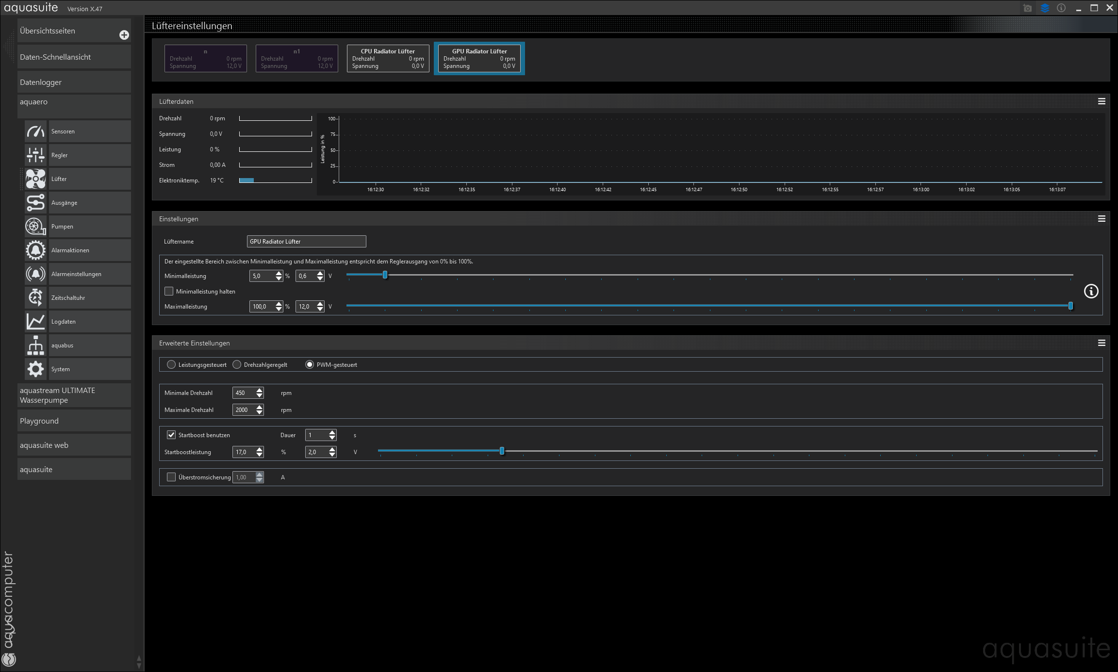

Am GPU Radiator, die drei Problemkinder "SW3 120mm", egal ob Leistungsgesteuert oder Drehzahlgesteuert. Beides funktioniert im Test eine weile tadellos, nur wenn ich eine Weile warte, gehen die Lüfter einfach aus, obwohl Spannung und Leistung in der Lüftereinstellunges Telemetrieanzeige auf maximal stehen, wenn die max Temperaturen erreicht ist drehen sich die Lüfter trotzdem nicht. Es ist voll merkwürdig da sollten die Lüfter 2200Umin machen.
Wie gesagt, jetzt laufen sie PWM gesteuert, damit scheint es diese Probleme nicht zu geben, doch bin ich sehr beunruhigt, weil ich nicht weis, warum das so ist.
Die Screenshots sind eine Momentaufnahme wo alles läuft. Da ich das jetzt nicht noch einmal simulieren wollte.

ich benutze die ekwb ek-cable y-weiche , diese ist wie bereits beschrieben an Kanal4, daran habe ich wie oben schon beschrieben) 3x BeQuiet Silent Wings 3 (2200Umin). PWM Signal bekommen alle Lüfter, Drehzahlsensor kommt von einem der Lüfter. Die Lüfter sind nicht extern versorgt sondern vom aquaero Kanal4.
Linus2019 has attached the following images:
Monday, November 21st 2022, 7:14am
Auf deinen Screenshots sieht alles so aus wie es sein soll. Sprich das aquaero macht genau das was du eingestellt hast.

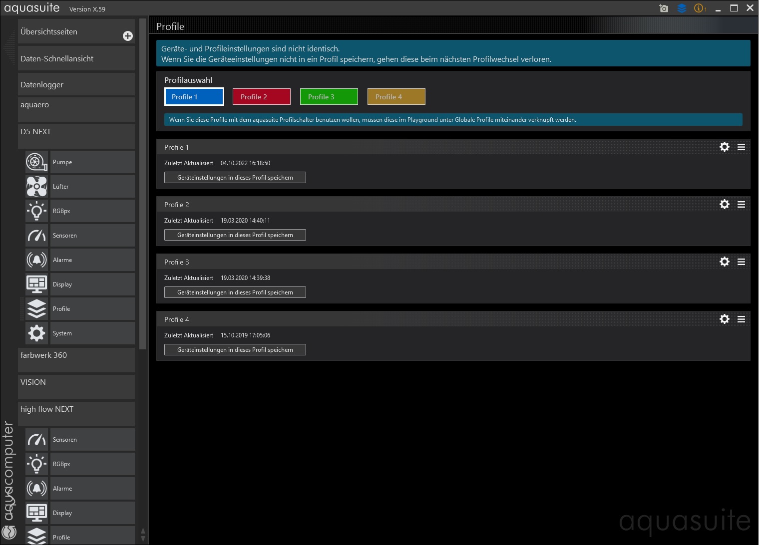

Die Geräte selber speicher die aktuellen Einstellungen, über die Profile ist es möglich alle Geräte zentral über die Software zu steuern.
Die im Gerät gespeicherten Daten sind also nicht identisch mit allen Profilen.
Bei der D5 NEXT bekommst Du z.B. die Nachricht aus dem angehängten Bild, wenn die aktuellen Daten der D5 NEXT nicht mit dem aktuellen Profil übereinstimmen.
Wenn Du die aktuellen Einstellungen also in Profil 1 speicherst sollte das Problem erledigt sein.
Denke ich.

Linus2019
Saturday, November 26th 2022, 12:25pm
Denke ich.
Hi, danke für die Info! das habe ich natürlich schon gemacht. Ich habe die aquaero schon seit 5 Jahren, ich denke irgendetwas blockiert das schreiben in die Firmware, entweder mein Betriebssystem, oder das Gerät hat die besten Zeiten hinter sich.
