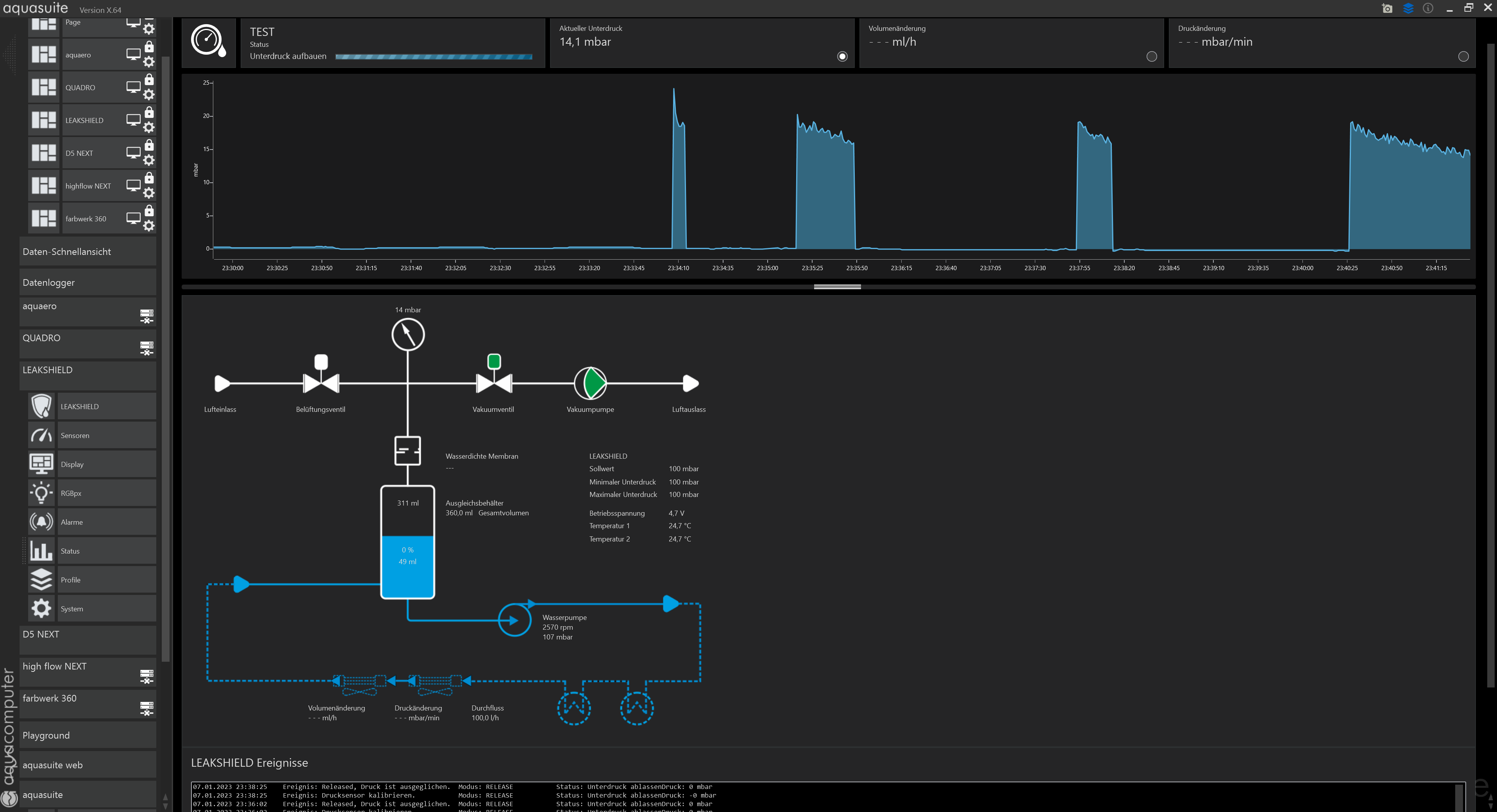

Ich habe eine Ultitube 150 mit D5 Next und Leakshield gekauft. Ich habe dann kurz gestestet und dazu nur In und Out der Pumpe mit 2m Schlauch verbunden. Da hat der Leakshield noch problemlos funktioniert.
Jetzt habe ich den externen Loop fertig und der Leakshield baut einfach keinen Unterdruck auf. Verbaut sind:
  • Mo-Ra3 420
  • Ultitube 150 mit D5 Next und Leakshield
  • 2 Schnellkupplungen, aktuell miteinander verbunden zum Testen
  • Kühlflüssigkeit: DP Ultra
Es funktioniert alles, die Pumpe läuft, entlüftet ist auch und es kommt nirgends Kühlflüssigkeit raus. Nur der Leakshield will nicht mehr, Die Dichtung sieht gut aus, wenn man das ganze kippt so das die Kühlflüssigkeit bis zum oberen Rand steht, kommt auch nichts raus. Wenn man den Test startet, kommt der Leakshield auf ca. 20 mbar, sh. Screenshot.
Ist das Teil defekt? Auf Werkseinstellungen und neu einrichten habe ich schon probiert und den Hubby7 über SATA mit Strom zu versorgen auch. Ich habe den Leakshield auch direkt über ein Kabel USB-A auf den Mikrostecker angeschlossen. hat alles nichst gebracht. Was kann ich noch ausprobieren bevor ich das Teil zurückschicke?

Ich habe jetzt den AGB 30 min auf den Kopf gestellt, das ist auch dicht. Scheinbar also doch der Leakshield defekt.

Ob die Membrane verstopft ist, lässt sich recht einfach testen, indem Man den Leakshield vom AGB abschraubt und den Testmodus laufen lässt.
Pendelt der Druck um die 60 mbar, ist alles im grünen Bereich. Ist die Membrane dicht, fällt der Druck deutlich höher aus.
Da ändert sich nichts zum eingebauten Zustand, also ausgebaut auch ca. 20 mbar.
An die Membran habe ich nicht gefasst, sauber sieht sie auch aus. Isopropylalkohol habe ich keinen da, sieht ja aber auch nicht so aus als ob die Membran zu wäre.

Probier ansonsten doch noch einmal wieder den kleinen Loop mit einer Brücke am ULTITUBE. Es ist sehr unwahrscheinlich, dass da etwas am LEAKSHIELD defekt ist. In keinem Fall deuten die 20mbar auf ein Problem mit der Membrane.
Eher eine größere Undichtigkeit im System. Das kein Wasser austritt ist muss nicht heißen, dass es unter Unterdruck dicht ist.

Wenn das System so undicht wäre, dass der Leakshield in ausgebautem Zustand den gleichen Unterdruck wie in eingebautem Zustand anzeigt, müsste auch Wasser raus laufen. Der Radiator samt AGB stand ja auch schon zum Test auf dem Kopf. Ich habe gestern die Dichtung auf ein vom Durchmesser passendes Glas gelegt und den Leakshield oben drauf gelegt und dann vorsichtig runtergedrückt. Da hätte sich dann ja mal etwas ändern müssen, wenn durch den Druck die Dichtung dichter wird, es hat sich aber gar nichts getan.
Ich denke ja eher, dass im Leakshield irgendwas abgegegangen ist. In den FAQ steht ja was von Formschläuchen: "Hierzu zählen die Pumpe, Ventile, Dichtungen und intern verbaute Formschläuche."
Vielleicht war da einer nicht richtig aufgesteckt und ist jetzt ab.

Ich habe jetzt das System entleert und wieder nur einen Schlauch zwischen In und Out der Pumpe gelegt. Es ändert sich nichts, der Leakshield ist defekt. Ich werde den Support kontaktieren.
