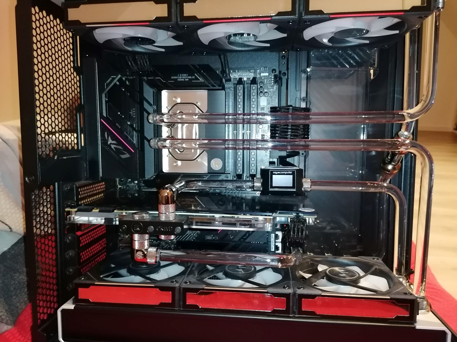

ich habe im Juni einen neuen PC zusammengabeut mit einer Wasserkühlung.
D5 Next Pumpe und High Flow Next Durchflussensor.
Der Rest ist ersteinmal egal und dürfte keine Rolle spielen.

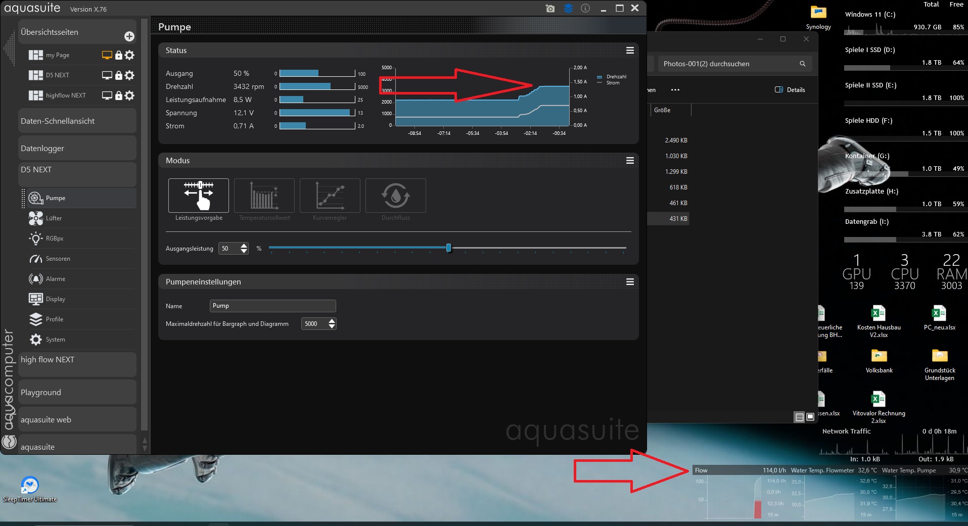

Ich habe das Phänomen, dass mein Durchfluss trotz konstanter Drehzahl der Pumpe, mit fallender Wassertemperatur sinkt.
Schaut mal selbst im Anhang.
Als ich den PC frisch zusammengebaut hatte, hatte ich einen Durchfluss von ca. 60 l/h bei 2% Pumpenleistung und ca.180l/h bei 100%.
Die 180 l/h erreiche ich immer noch nur die 60 l/h bei 2% eigentlich kaum. Ich sage mal, es ist schwierig das zu prüfen, da es nur gehen könnte, wenn das Wasser warm ist.....
Im Desktopmodus muss ich die Pumpenleistung auf ca.20% stellen, damit der Durchflussensor nicht 0,0 l/h anzeigt.
Hat jemand eine Idee was hier los ist?Ist der Durchflussensor defekt?

das ist schon mal interessant.
Nur habe ich wie ihr seht, einen Abfall von über 50% Durchfluss.
Bei ca 38°C waren es ca 70l/h und bei ca. 35°C fliel es dann unter die 25l/h und war nicht mehr messbar. Das sind 3°C - das geht nicht.

pbogocz
Friday, November 10th 2023, 8:34pm
Desweiteren habe ich gerade schrittweise die Drehzahl der Pumpe erhöht und habe festgestellt, dass der Durchflussensor erst bei 50% Pumpenleistung anfängt zu messen und dann direkt mit 100l/h.
Ich befürchte der ist irgendwie defekt.
pbogocz has attached the following file:
Peter von Frosta
Saturday, November 11th 2023, 6:20am
Dann zeig doch auch mal die Seite in der AS vom High Flow Next.
Eventuell ist da bei der Durchflusskalibrierung etwas im argen (eventuell unter System mal auf Werkseinstellungen zurücksetzen)
Welche Kühlflüssigkeit und gut entlüftet?
Das der Volumenstrom etwas geringer ist, wenn die Temperatur niedriger ist, ist normal - allerdings nicht um >50% bei 3K.
Du kannst auch bei der D5 Next einmal den virtuellen Durchflusssensor einrichten und schauen ob sich hier dann das gleiche Phänomen zeigt. Die absoluten Werte werden sich schon mehr oder weniger vom High Flow Next unterscheiden - es geht hier um das grundsätzliche Verhalten
