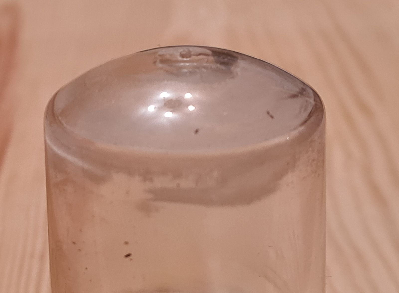

Ich habe jetzt nochmal das Kühlmittel getauscht und mehrmals mit destilliertem Wasser durchgespült. Aktuell ist auch nur destilliertes Wasser drin. Den Filter habe ich wieder rausgeschmissen, der Loop ist also wie vorher. Geändert hat sich nicht viel, ist immer noch zu laut...
Was auffällt: Das Gehäuse des Filters sieht nach 2 Wochen so aus:
Das ist richtig rau, als ob irgendwas den Kunststoff angegriffen hat. Drin war aber das Kühlmittel von Innovatek (Protect IP) und gespült wurde vorher auch gründlich. Das werde ich reklamieren, immerhin hat das Teil richtig Geld gekostet...

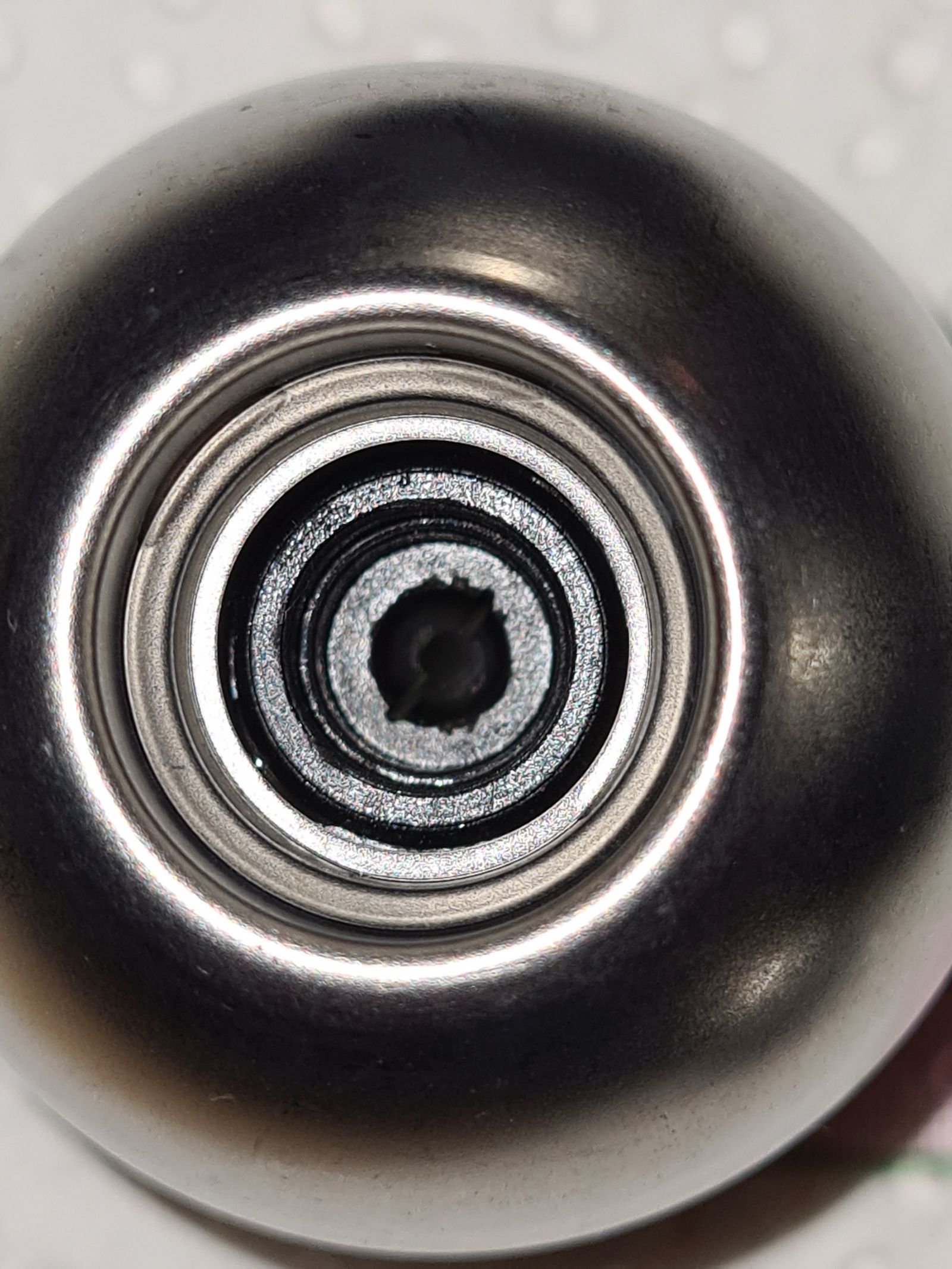

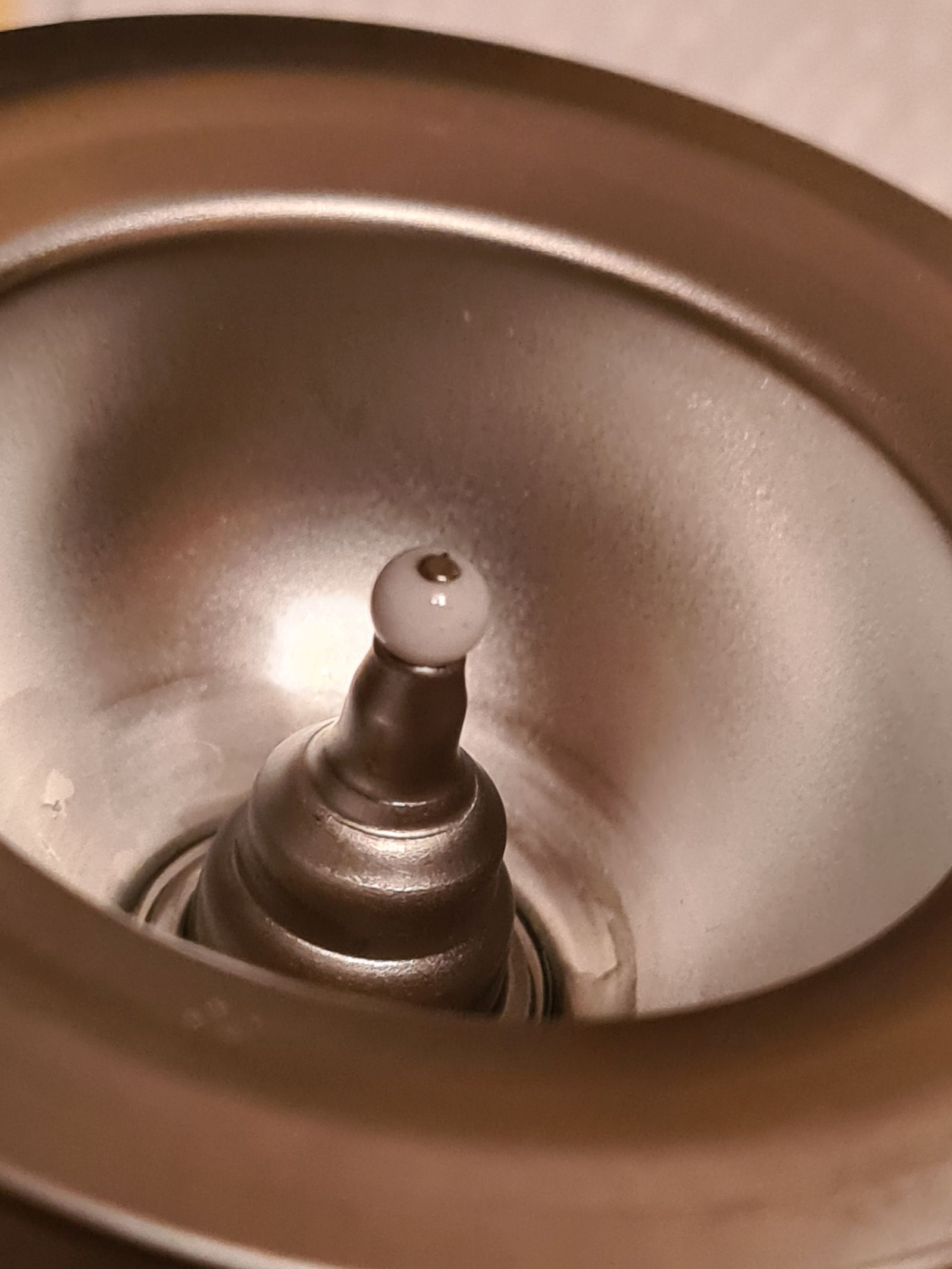

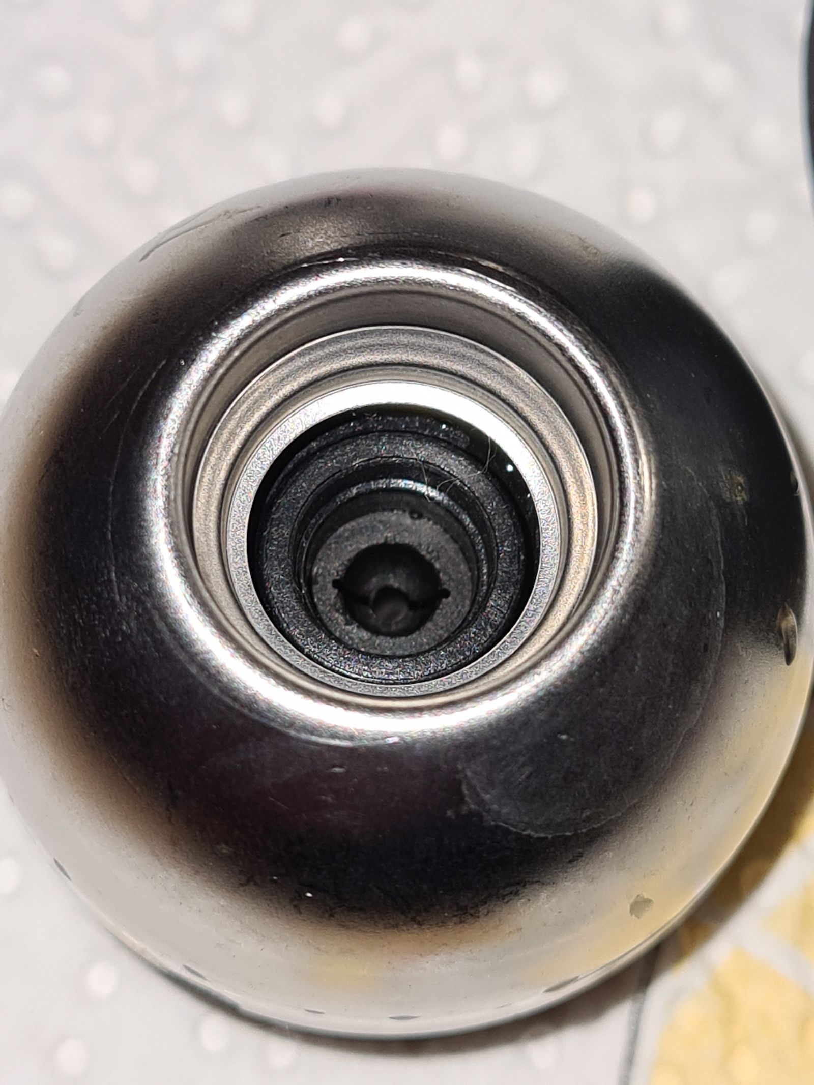

Die Pumpen habe ich auch mal ausgebaut, zu sehen ist da allerdings nicht viel:
So wie ich das verstanden habe, ist ja das einzige Lager die Kugel, die sich auf der Metallachse dreht?

Ich habe jetzt auch nochmal die Pumpen verglichen, es scheint nur eine die sein, die wirklich stört. Die andere hört man auch minimal, sie ist jetzt aber leiser als die andere. Beide Pumpen sind aber noch nicht so alt, die eine ca. 12 Monate, die andere 13 Monate...

Die erste Pumpe ist verdreckt, man sieht doch ganz klar die Ablagerungen an den Wänden und dem Rotor, auch der Filter spricht nicht für ein sauberes System.
Die Frage ist wo der Dreck herkommt.

Der Dreck im Filter könnte Weichmacher von Schläuchen sein oder Dreck aus ungenügend gereinigten radiatoren.
Glaub zwar nicht, dass es an Flüssigkeit liegt - ausschließen kann man es aber auch nicht.
