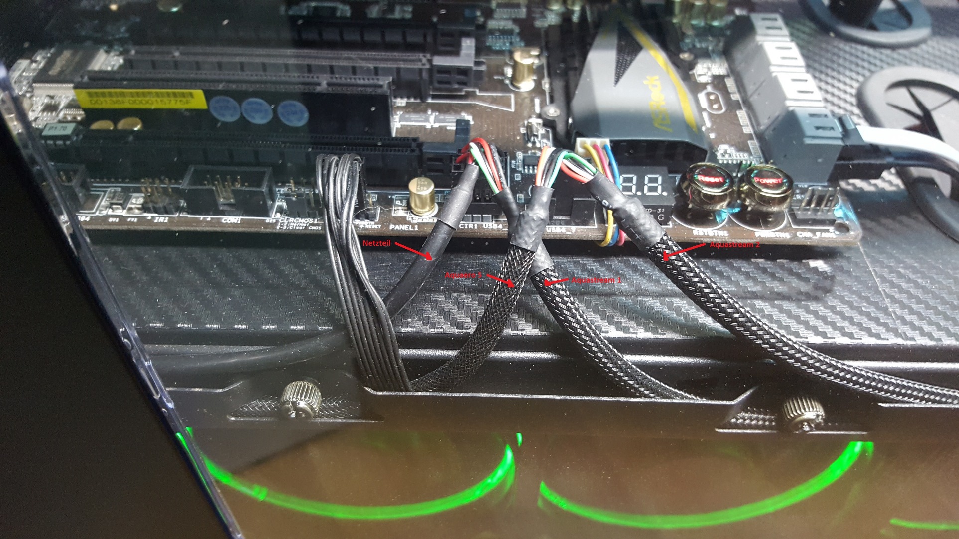

Hallo liebe Gemeinde,
habe mir vor 2 Monaten mal den Hubby gekauft um das Kabelwirwar im meinem PC etwas ordentlicher zu gestallten.
Letztes Wochenende war dann der Tag des einbaus.
Angeschlossen wurden:
SATA für den Strom ( Jumper auf SATA gesteckt )
USB Kabel zum Mainbord ( Habe ein 60 cm langes genommen da ich den Hubby auf den Boden des Gehäuses gebaut habe )
2 Aquastream XT Ultra
1 Aquaero 5 Pro
Soweit so gut.
Rechner gestartet und alles wurde installiert.
Aquasuite beide Pumpen neu zugewiesen (einmal Port 10 und einmal Port 11)
sowie Lüfter neu konfiguriert
Als ich das Speichern Symbol gedrückt habe sind die ausgelesenen Werte in der Aquasuite eingefroren.
Rechner runtergefahren (( geht nicht aus ) Hängt beim Herunterfahren fest)
Also Reset Knopf betätigt.
Neustart ( mal Aquastream 1 mal Aquastream 2, manchmal auch beide,keine USB verbindung )
Vorher eingestellte Werte hat er nicht übernommen.
Was kann das sein ?
Hubby defekt?

Probiert habe ich viele male .
Alles erdenklichen versionen . Alle USB Anschlüsse auf dem MB und Hubby probiert. Mit Sata Stom und mit USB versorgung . Rechner vom Netz getrennt .
Nichts hat geholfen . Werde am WE mal nach und nach meine USB Geräte abziehen . Schaun wir mal .
Also so funktioniert es !
Ohne Hubby.
Aber den Kabelsalat wollte ich vermeiden.
siehe Bild
