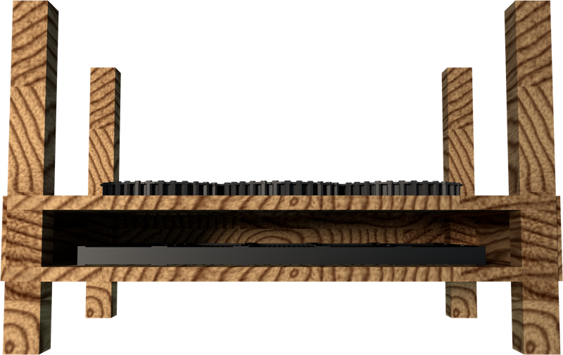

Jetzt moechte ich mir ein Gehaeuse mit dem noetigen Platz selbst bauen. Ich besitze einen AirPlex 1800 und mehrere 230mm Luefter. Die decken den Radiator aber nicht vollstaendig ab, also war ich am ueberlegen, einen Kasten zu bauen um den Luftstrom durch den Radiator zu zwingen:
Die Seiten von dem Kasten kann ich von innen abdichten und obendrauf setze ich dann drei von den 230mm Lueftern:
Das wuerde die ganze Luft, die die Luefter foerdern koennen durch den AirPlex zwingen. Auf der anderen Seite reduziert es gewiss die allgemeine Temperaturabstrahlung da der Radi ja jetzt in einem Schwitzkasten isoliert ist.
Was meint ihr? Ist der Radi effektiver mit Kasten oder frei (dafuer aber mit weniger Luftstrom)?

Der Kasten laesst eine Menge Platz zwischen Deckel und Radi so dass die Luft (so zumindest der Plan :D) durch die ganze Radiatorflaeche stroemt:
Die Alternative waere eben, nur den Boden meines Kastens drin zu lassen und die drei Luefter direkt auf den Radi zu klemmen.

Der Kasten wird funktionieren, ich fahre einen ähnlichen Aufbau, nur ne Nummer kleiner (2*120mm Lüfter auf etwa 250*500mm Radi-Fläche), seit 12-13 Jahren und bin absolut zufrieden mit der Lösung. Du wirst zwar direkt unter den Lüftern eine etwas höhere Durchströmung bekommen als auf der restlichen Fläche. Meine Erfahrung zeigt aber dass die Lüfter schon bei Minimaldrehzahl genug überdruck erzeugen, dass der ganze Radi durchströmt wird - und das trotz des noch immer vorhanden, großen Spalts zum Wassertank hin und ansonsten auch keiner besonders guten Abdichtung:

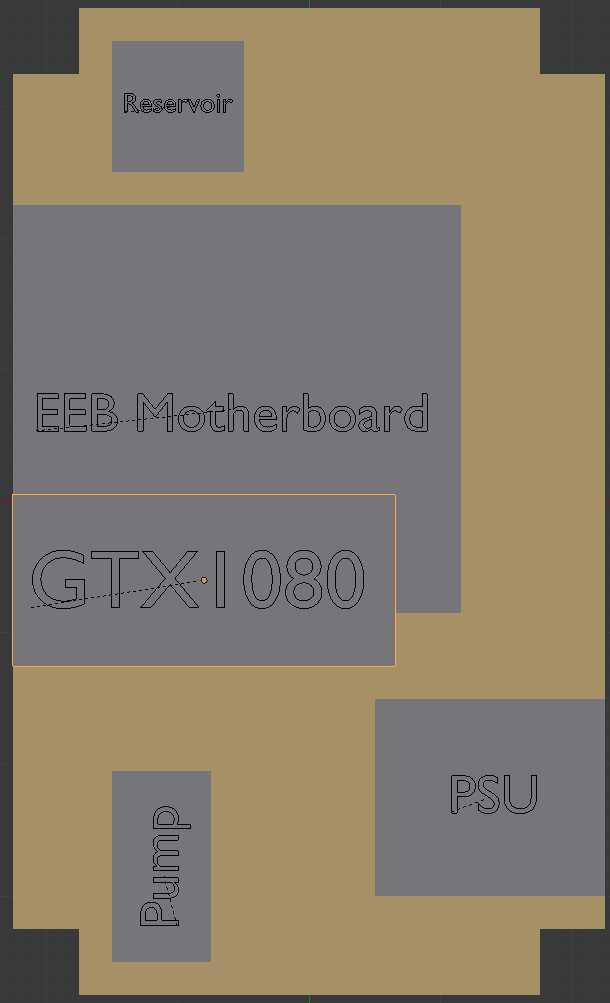

Das einzige was ich nicht geplant habe war die Anordnung der Komponenten auf der oberen Etage. Ich dachte bei dem riesigen Kasten kann das kein Problem werden.
Nun ist's aber doch eins.
Layout A (Grafikkarte wird mit Winkeleisen ueber dem Mainboard gehalten)
Layout B (Netzteil-Kabel kommen dicht beim Motherboard raus, PCIe-Riser evtl. zu kurz, Riser-Kabel blockiert CPU)
Wollte auf jedenfall gerne die AquaTube vorne und das Netzteil hinten haben.
Habe noch keine Ahnung was ich mache. Wahrscheinlich Layout A. Naja, oder ich montiere die Grafikkarte ganz normal in den PCIe-Slot und spanne sie mit einem Gumme + Nagel auf der Brettrueckseite fest :D

Bin dann doch von meinem Plan abgewichen nachdem ich gesehen habe das AquaTube, Motherboard, Grafikkarte und Pumpe untereinander passen.
