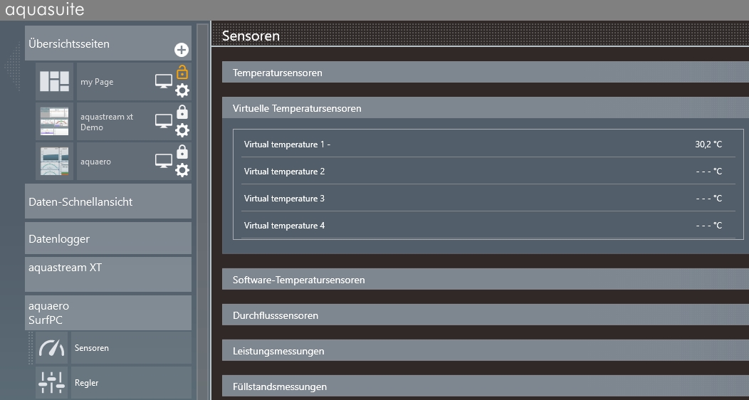

Ich habe leider seit einiger Zeit das Problem, dass meine wassertemperaturgeregelte LED des Ausgleichsbehälters immer während des Aufwachens aus dem Standby für ca. 5 Sekunden grün leuchtet, obwohl der Anfangsbereich eigentlich nur von rot bis gelb eingestellt ist. Das Ganze nervt mich mittlerweile tierisch und ich kann den Fehler einfach nicht finden. Auch beim Booten des Rechners leuchtet diese LED permanent grün. Erst mit dem Start von Windows bzw. der Aquasuite switcht die LED auf den eingestellten Farbbereich.

Virtueller_Sensor_für_Wassertemp.jpgVersion:Aquaero 6LED-Stripes von Aquacomputer

Das kann schon sein wenn noch kein Sensorwert an das Gerät übertragen wurde.
Das aufbauen der Kommunikation nach dem Start benötigt erst mal eine gewisse Zeit.
Wenn es ein Sensor ist der per USB übertragen ist geht das halt erst wenn Windows geladen ist.

Das Problem hatte ich aber all die Jahre vorher nicht also muss es jetzt an etwas anderem liegen.
Dass es beim Booten des PC´s so ist, damit kann ich leben. Aber dass es, nach jedem Wakeup aus dem Standby, mir komplett mein Farbschema meines gemoddeten Rechners versaut, geht leider gar nicht. Wie gesagt früher gings auch...
Ich habe nichts geändert ausser die Aquasuite vor Monaten nochmal komplett neu einzurichten weil ich das Teil aus versehen irgendwie zurückgesetzt hatte. Leider existiert auch kein Backup von den damaligen Einstellungen. Am auch beleuchteten Wasserfilter hängt eine zusätzlich direkt am Aquaero angeschlossene, auch temperaturgeregelte RGB-LED. Bei dieser verstellt sich nichts nach dem Aufwachen aus dem Standby. Also kanns mit dem zu spät initialisierten USB-Wert des Sensors schon mal nichts zu tun haben. Der Unterschied ist nur, dass bei dieser LED direkt der Wassertemperaturwert des Sensors angewandt wird und nicht über den Umweg des Virtuellen Sensors. Ich bekomme das aber im Farbwerk nur hin mit einem Virtuellen Sensor weil der tatsächliche nicht zur Auswahl steht. Vielleicht liegt da der Hund begraben...
