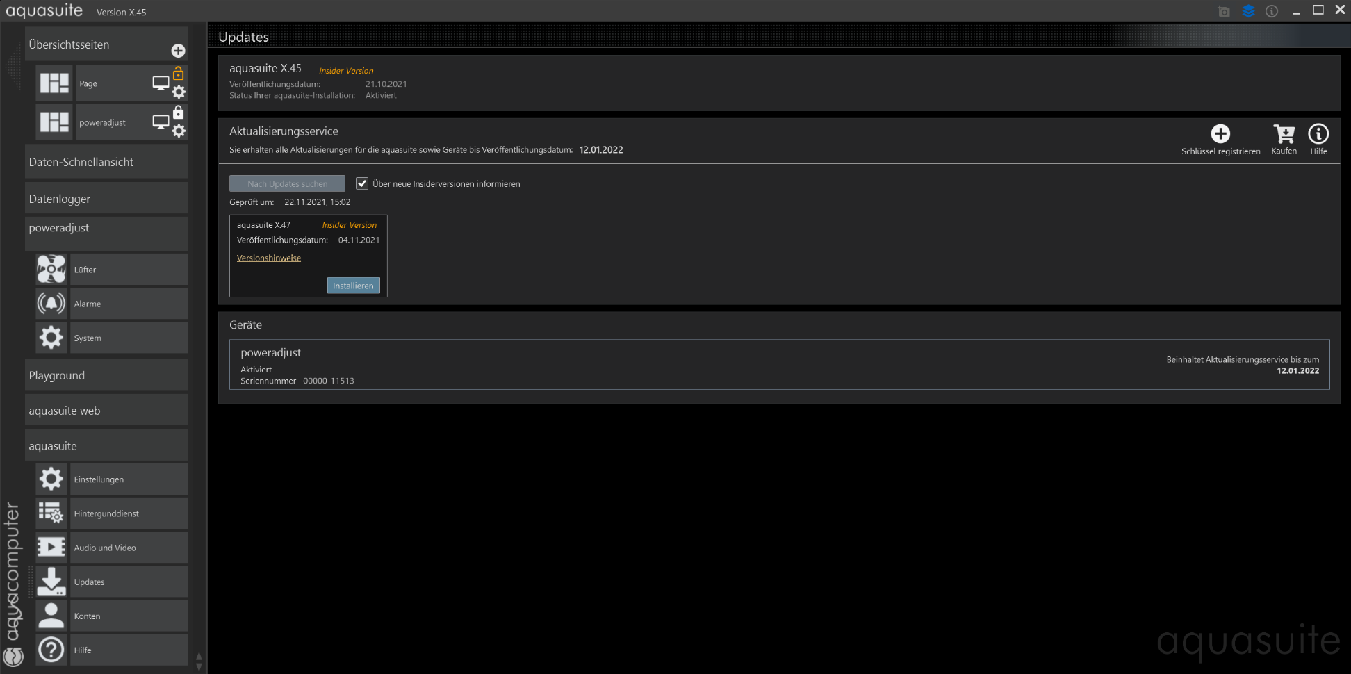

Okay hier 3 Screenshots.
Mit den Einstellungen läuft er jetzt schon eine ganze weile ohne aufzudrehen.

Tuesday, November 23rd 2021, 7:15am
.. du musst die Regelung eventuell langsamer einstellen. Also eines der anderen Presets bei Reglergeschwindigkeit nehmen.
