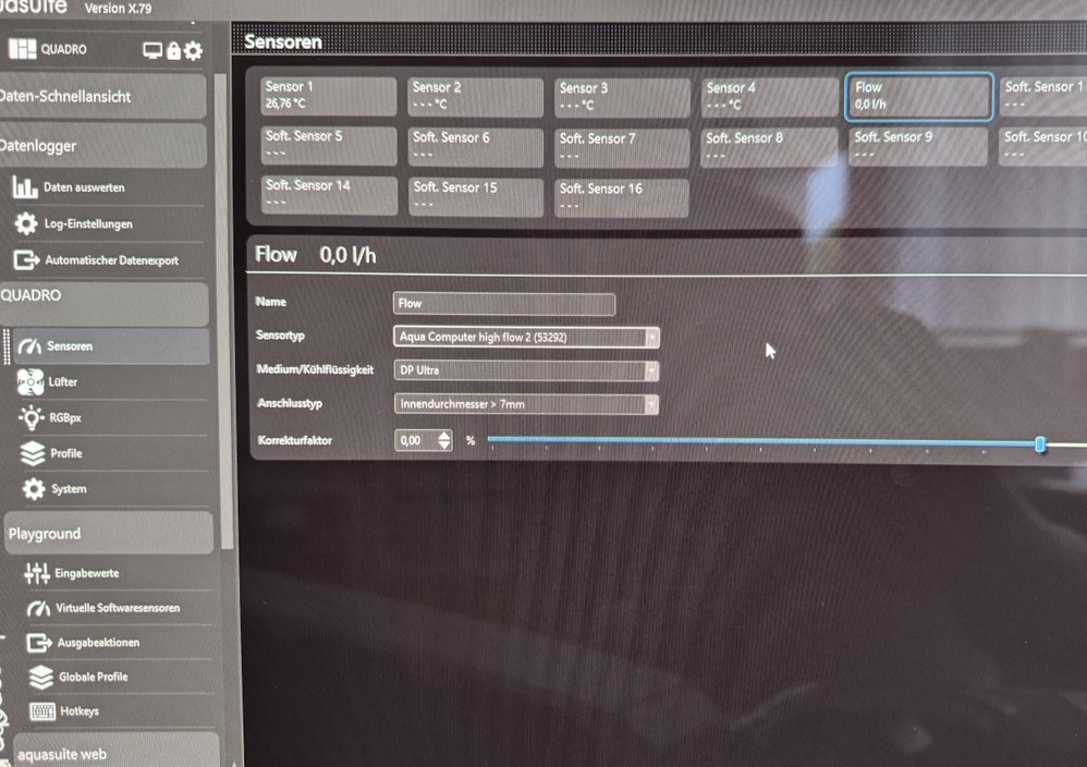

Moin Leute,
ich hab da eventuell ein Problem, ich habe mir vor ein paar Tagen einen High Flow 2 bestellt und heute eingebaut, der Tempsensor funktioniert, aber der DFS zeigt einen Wert von 0,0L an, ich habe natürlich auch schon gegoogelt und ein ähnliches Problem mit einem 6LT gefunden, dort konnte man aber in der Aquasuite einen Kalibriertungswert eingegeben, diese Einstellungen finde ich bei dem Quadro nicht.
Hab ich etwas übersehen oder habe ich einen defekten erhalten?
Lg
Sologu
Sologu has attached the following files:
  • IMG_4299.jpeg (236.76 kB - 249 times downloaded - Last download: Nov 19th 2026, 2:28am)
  • IMG_4298.jpeg (186.88 kB - 205 times downloaded - Last download: Oct 27th 2026, 5:00pm)
Sologu
Saturday, September 7th 2024, 1:43pm
Edit: Habs schon herausgefunden, ich hab nen provisorischen Aufbau gemacht und der Sensor lag mit der Metallseite nach oben auf dem Tisch,, als ich ihn aufgerichtet habe hat er den Durchfluss angezeigt.
