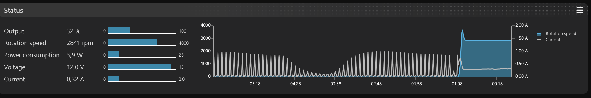

meine Pumpe hat jetzt nach ca. 1,5 Jahren Schwierigkeiten beim Starten.
Laut dem Graphen schaut es so aus, als gäbe es mehrere Versuche aber sie startet erst nach 2-3 Minuten (schon in Windows) ganz durch.
Hat bis vor kurzem perfekt funktioniert.
Mein Loop ist relativ kurz mit zwei 240er Radiatoren. Pumpe ist die "EK-Loop DDC 4.2 PWM".
Pumpe hängt an einem Quadro (wurde auf Kompatibilität und gecheckt und die Max-Power beschränkt).
Ich habe den start boost aktiv und Fallback power ist 40%.
Bisher hat die Pumpe auch immer mit dem Rechnerstart gestartet, aber das funktioniert eben derzeit nicht mehr.
Irgendwelche Tipps, wo ich anfangen soll zu schauen?

was soll das bringen? die Pumpe zieht beim starten immer Maximalleistung, egal was da per PWM eingestellt.
Die Strommessung der Steuerung sieht auch nur einen Teil der Stromspitze beim einschalten.
Ich gehe mal davon aus das die Pumpe deutlich mehr als 2 A beim starten zieht, da die Pumpe mit 20W angegeben ist (1.6A) und beim starten immer deutlich mehr benötigt wird.

Die Pumpe kann ja gerne unter Volllast starten, hängt ja eh über das "Sata-Stromkabel" am Netzteil.
und warum ist dann auf deinem Screenshot ein Strom zu sehen mit Stromspitzen ca. 1A?
Normalerweise sollte das unter 0.1A sein wenn die Pumpe nicht mit der Steuerung verbunden ist. Irgend etwas passt da nicht.
Das kann ich nicht beantworten, weil ich nicht weiß warum.
