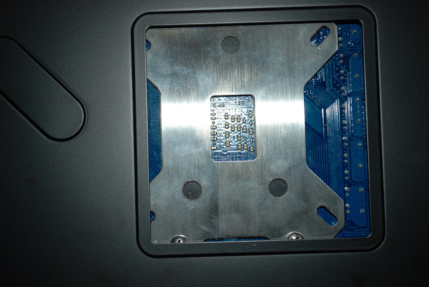

Dem ist bei dem GA-770TA-UD3 "leider" nicht so, da die vorhandene Backplate fest integrierte Muttern enthält, die man nicht entfernen kann. Demnach muss die alte Plate ersteinmal AB !

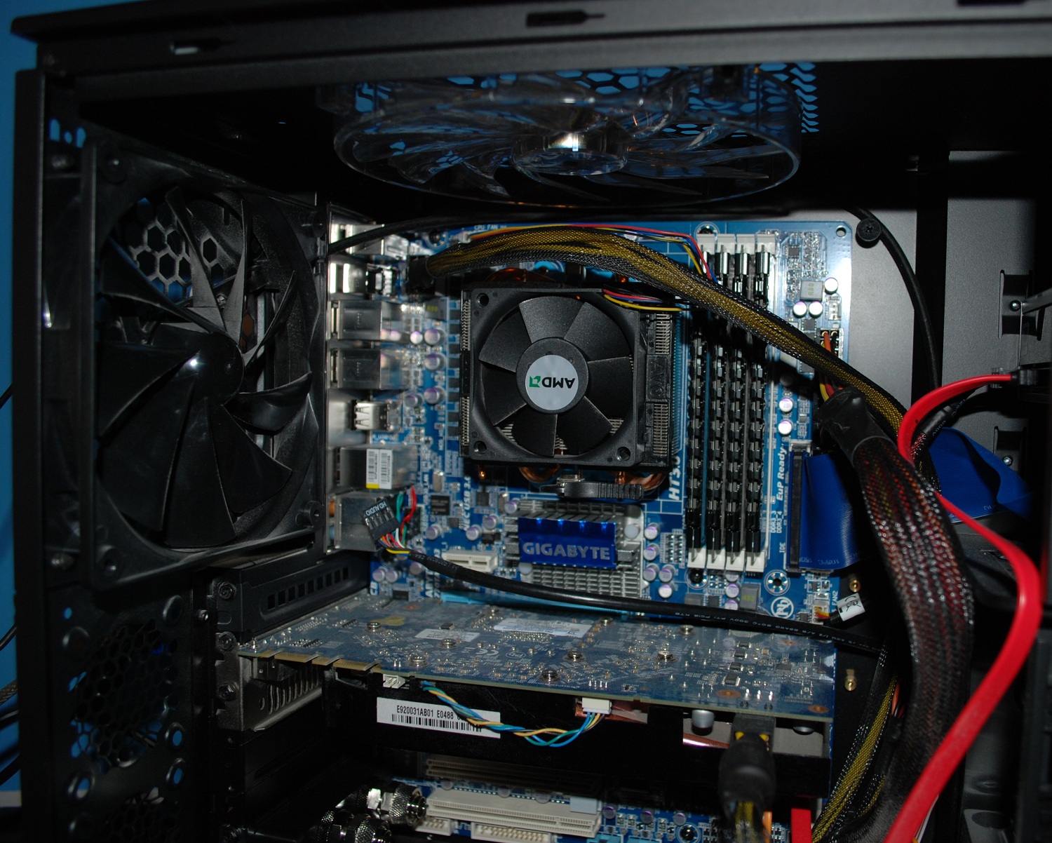

Erste Anhalteprobe, leider noch im Gehäuse:

Der erste Schritt ist, die Schrauben durch die beigelegte Backplate zu stecken, die schwarzen 2mm hohen Distanzringe über die 4 Schrauben zu stecken, und die Hartgummimatte darüber zu legen.
Doch genau DA hat man mit diesem Mainboard das 1. Problem.
Als AM3 Besitzer muss man die 4 Löcher in der Backplate benutzen, in denen man die Schrauben nicht verschieben kann. Wenn man dann aber die Hartgummimatte darüberlegt und ZUSÄTZLICH die 2mm hohen Distanzringe über die Schrauben steckt, hat man nach dem Durchstecken auf der Oberseite des Mainboard nur noch gut 1mm der Schraube übrig ^^
Also musste ich die schwarzen Distanzringe wieder entfernen und konnte sie nicht benutzen.
Demnach habe ich also "nur" die Hartgummimatte zwischen Mainboard und Backplate und somit auf der Mainboard-Oberseite auch 3mm Schraube, was völlig ausreichend ist, um damit arbeiten zu können ^^.
Die einzige Sorge hatte ich, als ich schon beim ersten Test-Anlegen der Backplate + Hartgummimatte gesehen habe, dass das "Loch" (Rechteck) in der Backplate deutlich kleiner ist, als die von GigaByte vormontierte Backplate. Somit ist im Endeffekt der Abstand zwischen den Bauteilen der Rückseite des CPU-Sockels und der Backplate/Hartgummimatte nur noch ungefähr 1-2mm, anstatt zu vorher gut 5mm.
Ob das ein Problem darstellt, merke ich spätestens, wenn nichts mehr läuft :huh:

Mein erster Gedanke, als ich den cuplex kryos xt mit der Halterung auf die endlich montierten Sechskant-Gewinde das erste mal testaufgelegt hatte, war: "Scheiße. Das Ding berührt den Passivkühler der Northbridge...!"
Als ich dann wieder zum Test die CPU eingesetzt hatte und den cuplex erneut aufsetzte, sah ich, dass es warscheinlich gerade so, aber ganz knapp passen könnte. Also weiter im Text, später mehr.

Zu der Sache mit dem Passivkühler der Northbrigde: Nach dem kompletten Anziehen der Rändelschrauben sitzt die Halterung des cuplex kryos xt meinem Auge nach wirklich gerade so auf, und ich hoffe, dass der Passivkühler nicht ein kleiner Stück schräg in Richtung CPU-Sockel gedrückt wird. Dazu lese ich auch gerne Kommentare und Meinungen.

Öhm klingt irgendwie komisch... Ich hab auch einen Kryos mit Backplate, allerdings fand ich die Montage relartiv simpel...
Backplate bauen, drunterletegen, Cpu drauf, anziehen (was genervt hat ist das Sechskant loch treffen) dazu dann hinten nochmal drehen oder so. Fertig...
Es empfiehlt sich natürlich das Mainboard auszubauen... Ich hab ein Gigabyte 790x ud3p, da berührt er auch ganz knapp den Nb Kühler nicht.

Ist beim GigaByte Extreme das gleiche, ist ein Intel board . Ich habe die Hartgummimatte weggelassen und nur die 3mm unterlegscheiben benutzt , es ist genug abstand zwischen Backplate und board
das heist man sollte es uberprüfen das nicht doch ein pin länger ist. ansonsten klappt es gut .
