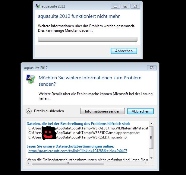

-ViPeR-
jeudi 26 mai 2011, 02:20
Ich habe die Beta2 64bit vorhin installiert.
Zuvor die Beta1 deinstalliert und gesäubert.
Die 64Bit stürzte direkt beim Start ab. Ok, Beta.
Also die 32bit Version der Beta2 installiert und ... aquasuite 2012 funktioniert nicht mehr... ach was ?(
Die Beta1 machte keine Probleme. Die Beta2 startet nicht.
Bis auf die Aquasuite habe ich in den letzten Tagen nichts geändert.
Auch keine Updates für Windows oder .Net in der Zwischenzeit Installiert.
Windows NT Version 6.0 Build: 6002 Service Pack 2
Product (0x3): Windows Vista (TM) Home Premium
Edition: HomePremium
BuildString: 6002.18327.amd64fre.vistasp2_gdr.101014-0432
Flavor: Multiprocessor Free
Architecture: X64
