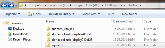

Misteeq
jeudi 16 juin 2011, 15:41
du musst den aquaero Ordner aus der Zip Datei direkt in den Ordner Controller entpacken.
Danach LcdHype starten und dann muss das so aussen.
Misteeq
jeudi 16 juin 2011, 16:26
Ich habe die LCDHype 0.7.5 nochmal neu installiert und dann das aquaero-Verzeichnis aus der Zip-Datei in das Controller Unterverzeichnis von LCDHype kopiert. Habe nach dem Start von LCDHype die AE5 nicht zur Auswahl.
Gibt es irgentwelche Vorraussetzungen, die sonst noch erfüllt sein müssen?

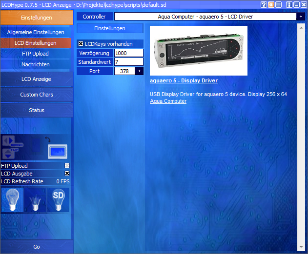

Misteeq
jeudi 16 juin 2011, 16:31
so sieht das bei mir aus und lcd Hype erkennt das ganz normal als Plugin.
Das muss halt in der Liste auftauchen wo man die verschiedenen LCDs wählen kann.
