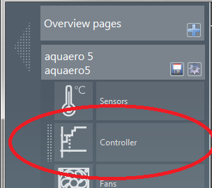

Vorgehensweise mit der aquasuite
1. Auf die Reglerseite wechseln
2. Einen neuen Regler hinzufügen, in unserem Fall den Kurvenregler auswählen

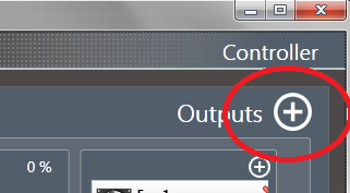

3. So sieht die Seite nun aus:
A: Temperatursensor als Datenquelle für den Regler wählen
B: Alle Ausgänge (Lüfter, LEDs, ...) wählen die mit dem Regler einsgestellt werden sollen
C: Temperaturbereichsauswahl, hier wählt man den Temperaturbereich des Reglers duch verschieben der beiden Marker. Auf der X Achse im Diagramm Sieht man dann den Aktuell gewählen Temperaturbereich. Man kann hier den Temperaturbereich vergrößern, verkleinern oder verschieben oder in der Kurve zoomen in dem man den Bereich verkleinert.
4. Duch klicken auf Linear oder Progressiv wird eine Gerade oder eine Progressive Kurve in den gewählten Temperaturbereich eingepasst.
Dadurch müssen nicht alle Punkte mit der Hand verschoben werden.
Alternativ kann man alle Punkte duch einfaches ziehen mit der Maus verschieben und so die Kurve nach seinen Vorstellungen anpassen.
